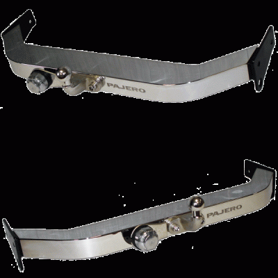

А подскажите пожалуйста, нужен ли блок согласования на Паджеро 4. Или достаточно купить http://xn--80aumecw.xn--p1ai/?farkop=Mi ... ro&a=M082A с универсальной электрикой?
test test
- Lebed
- Сообщения: 10748
- Двигатель:: ******
- Мой автомобиль(и):: ******
- Откуда: ***
- Откуда: ***
- Благодарил (а): 236 раз
- Поблагодарили: 431 раз
Re: фаркоп на паджеро 4
Не нужен. Как подключить описано где то на стр. №№15-17

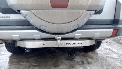

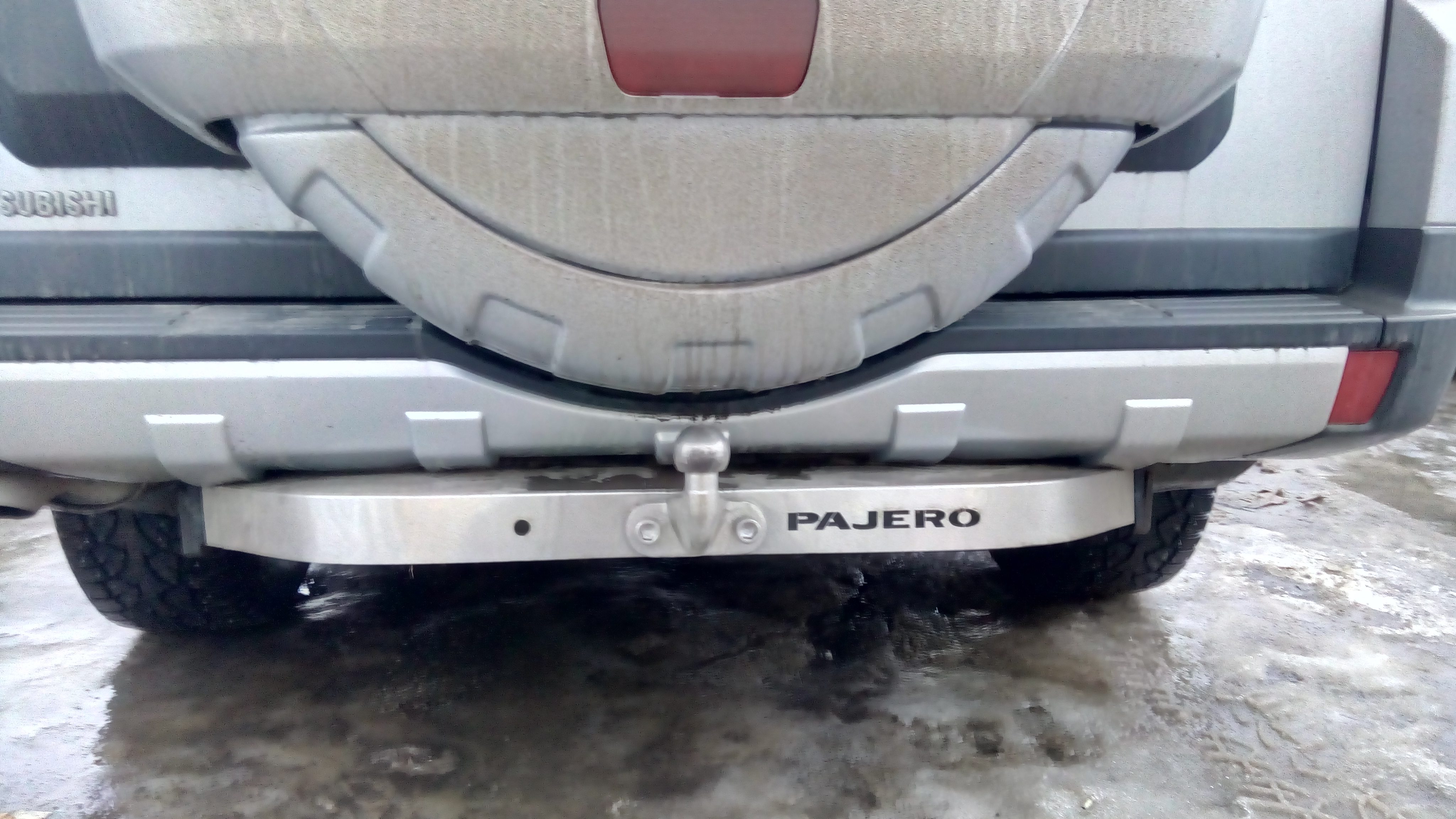

На авто стоит фаркоп, как на фото. Чтобы прицепить прицеп, приходится снимать запаску, иначе никак. Видел ли кто шары для такого фаркопа под 2 болта с большим выносом от рамы фаркопа или какие-то проставки между рамой и шаром?
- Lebed
- Сообщения: 10748
- Откуда: ***
- Откуда: ***
У bosal вроде был более удлиненный шар под два болта. Или, как вариант, мудрить со вставкой под квадрат. Приемную площадку под квадрат купить и чуток переделать не проблема.

AND_79, у меня стоял такой - прицеп МЗСА ставился с открытой дверью и штатная запаска проходила по ручке внатяг....

У меня прицеп СААЗ, не проходит никак, ручка очень высокая даже в закрытом состоянии. Сегодня на работе наши шутники-водилы предложили шар перевернуть вниз головой и в таком положении прицеп зацеплять.forest-alex писал(а):AND_79, у меня стоял такой - прицеп МЗСА ставился с открытой дверью и штатная запаска проходила по ручке внатяг....

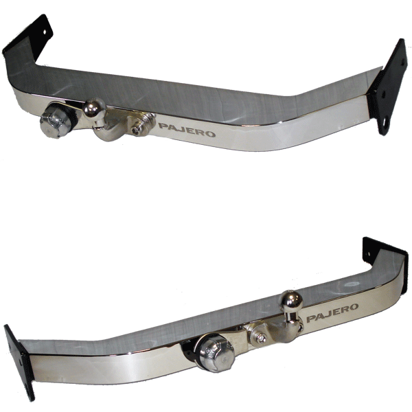

Вот здесь есть немного шаров разных, может что и подойдет http://xn--80aumecw.xn--p1ai/aksessuary_farkop.php#8.AND_79 писал(а):На авто стоит фаркоп, как на фото. Чтобы прицепить прицеп, приходится снимать запаску, иначе никак. Видел ли кто шары для такого фаркопа под 2 болта с большим выносом от рамы фаркопа или какие-то проставки между рамой и шаром?
Проставку готовую вряд ли найдете, но можно сделать любую, чтобы вынести шар дальше назад.
Можно просто пластину сделать с 4 отверстиями и тупо опустить шар ниже.
Можно на самом прицепе прицепную головку поменять

имел неосторожность купить и установить такой же фаркоп, такие же пляски с бубном вокруг запаски, одно гневное письмо производителю и поменяли на другой фаркоп, без доплаты).AND_79 писал(а):На авто стоит фаркоп, как на фото. Чтобы прицепить прицеп, приходится снимать запаску, иначе никак. Видел ли кто шары для такого фаркопа под 2 болта с большим выносом от рамы фаркопа или какие-то проставки между рамой и шаром?
позвоните производителю они или предложат замену, или выточат проставку на крюк. удачи!

Спасибо за совет, только я машину купил уже с этим фаркопом, предыдущий хозяин мне так и сказал, что ставил его только за тем, чтобы пузотерки под него не залетали.
Так что наверно рассмотрю варианты с проставками или заменой прицепного на дышле.

[quote="AND_79"]На авто стоит фаркоп, как на фото. Чтобы прицепить прицеп, приходится снимать запаску, иначе никак. Видел ли кто шары для такого фаркопа под 2 болта с большим выносом от рамы фаркопа или какие-то проставки между рамой и шаром?
Стоит точно такойже крюк. До запаски, по верху, примерно 40 см. ни чего нигде не задевает. В чем проблема, не понял?

Стоит точно такойже крюк. До запаски, по верху, примерно 40 см. ни чего нигде не задевает. В чем проблема, не понял?[/quote]
В каком направлении намеряли 40см? Там до колпака запаски сантиметров пять, не больше.

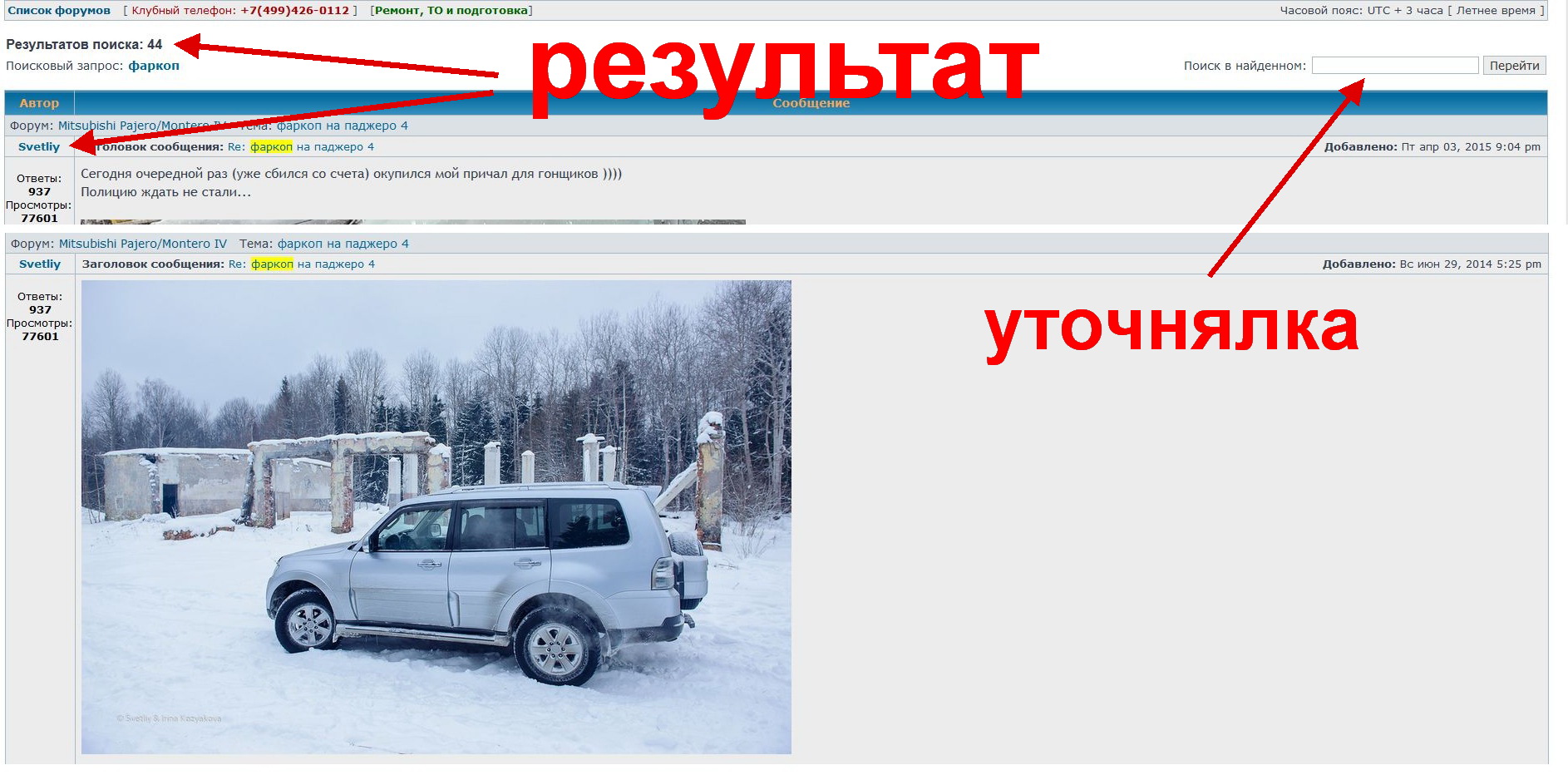

Доброго!
Андрей, тебе, как ветерану, нужно хороший пример новобранцам подавать, а ты "...Хлопотно" (с)
Все очень разумно на форуме устроено: рулит!

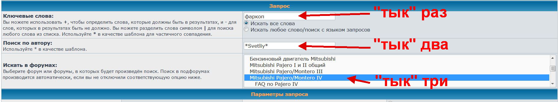

Давай поведаю, как в "три тыка" все найти. Или почти все.
В "Поиске" много настроек, но если хочешь найти ответ не ...флудераста (пардонте, беллетриста
), такими " * " штуками выделяешь ник автора. Знаешь, как полезно в холиварных темах?
Поищи, например, про замену масла в АКПП или еще каких жидкостей в авто: башку вывихнешь, пока в золотоискателя играешь, всех 3,1415..аболов-теоретиков отсеивая.
А тут, звездочками выделил, например, *DenVer*, и, Вуаля! шелухи практически и нет.
Удачи!
