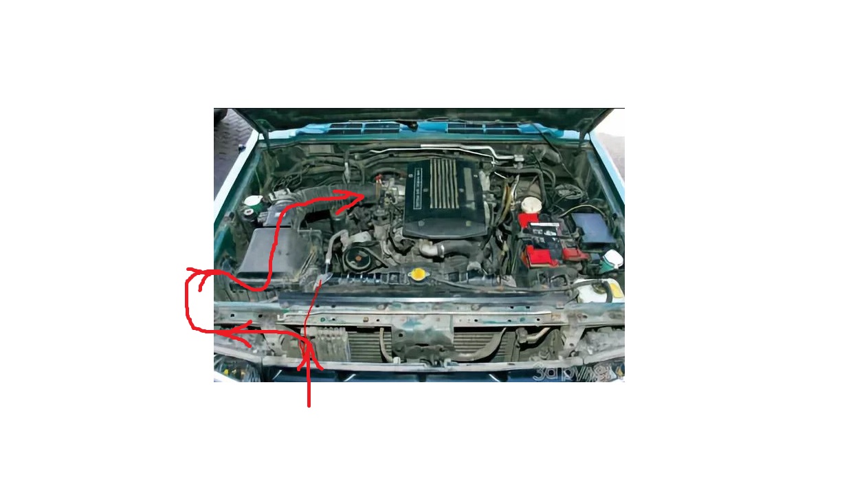

audi_sigara писал(а):
PII3d6G72 писал(а):
Pteradaktel писал(а): неее, штатный расположен по разумному.. он расположен в полости крыла, это как в куполе..
Не знаю, как в дизеле, на бензинках он у правой фары, а это писец как низко.
http://www.pajero4x4.ru/bbs/phpBB2/download/file.php?id=293491&mode=view
чет не совсем вдуплил, а слева от воздушной коробки в крыло что тогда идет?
Крыло сними, увидишь :) на бензинке там стоит "боченок" на дизеле "воронка" но забор идет из под крыла у обоих типов а из под фары заходит патрубок который сосет воздух под крыло( потому как под крылом малый объем воздуха) оно ж закрыто локером а воздух должен поступать постоянно и не изменно, к тому ж свежий и холодный :)

audi_sigara
Сообщения: 53
Зарегистрирован: 05 авг 2017, 17:23
Двигатель:: 6G72 12V
Мой автомобиль(и):: Pajero II 3D МКПП 1993 SuperSelect
Re: Подготовка П1 и П2.
Сообщение audi_sigara »
PII3d6G72 писал(а):
audi_sigara писал(а): чет не совсем вдуплил, а слева от воздушной коробки в крыло что тогда идет?
Так в этом весь и прикол. Оно сначала идет в крыло, а потом обратно вылазит из крыла хоботом за фару. И сосет значитцо набегающий поток воздуха. Или воды...
правильно понимаю воздух так идет?

PII3d6G72
Сообщения: 1899
Зарегистрирован: 15 окт 2010, 11:27
Мой автомобиль(и):: PII 1998
Благодарил (а): 21 раз
Поблагодарили: 78 раз
Сообщение PII3d6G72 »
audi_sigara писал(а): правильно понимаю воздух так идет?
В целом, да. Но вот сейчас глянул ASA, 3 разных варианта рисует (на бензин) :*DONT_KNOW*:

Pteradaktel
Сообщения: 16362
Мой автомобиль(и):: Pajero2
Откуда: Пермь
Откуда: Пермь
Благодарил (а): 109 раз
Поблагодарили: 311 раз
Сообщение Pteradaktel »
Алексей, воронка - колхоз..доберусь до бокса - сфотаю..там боченок поболее бензинового..еще и с резонатором, чтоб не пела)))
