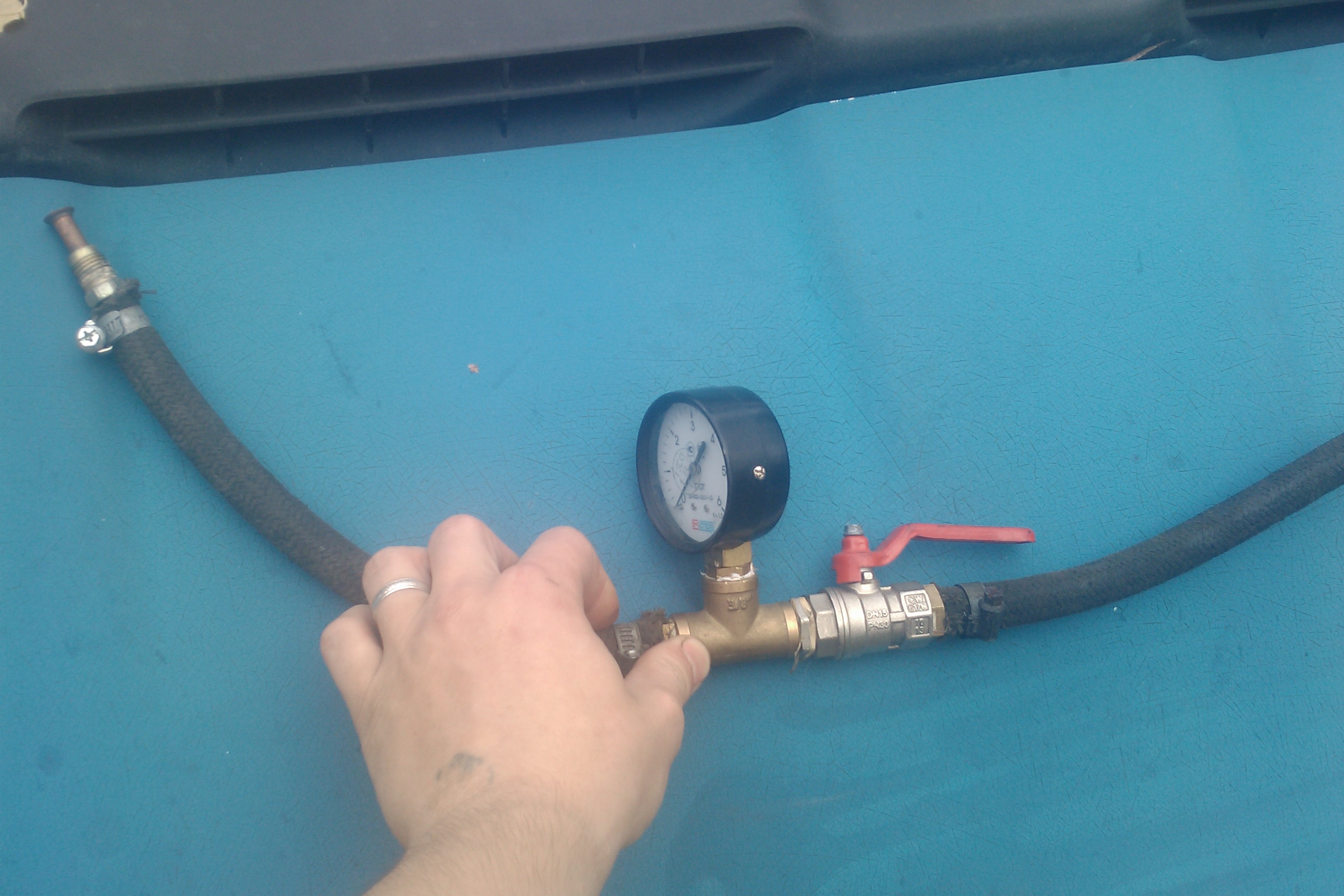

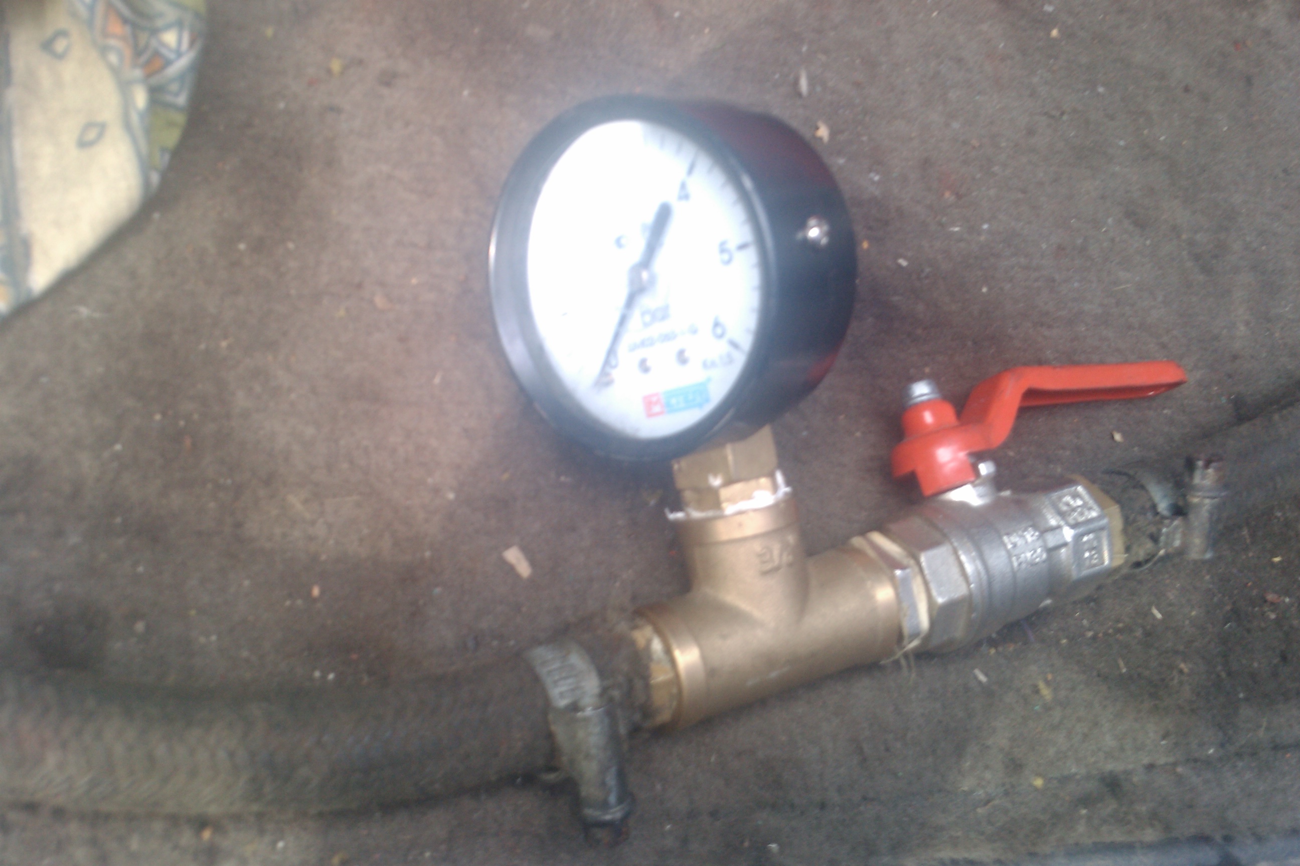

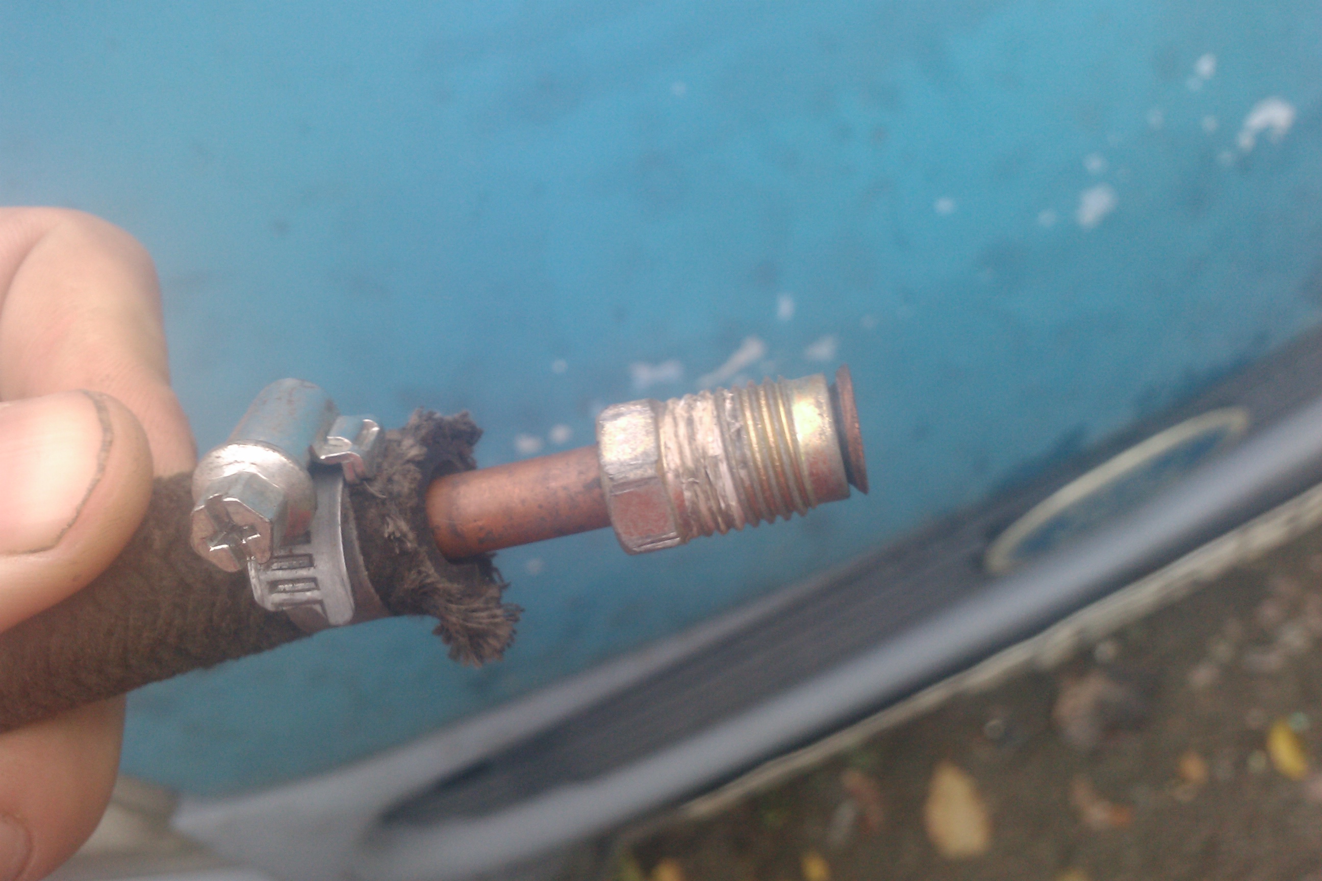

Re: Расход бензина
вот пара фоток наконец ,то могу скинуть кран можно и не ставить,я его поставил,для проверки форсунок и клапана обратки..BARS98 писал(а):я по тахометру не смотрел,но на слух обароты немного подрастают,в оснавном разница видна на манометре,у мну кажет примерно 3.2,а когда стягиваю трубку с дросселя (которая идёт на клаппан),то давление подрастает где то до 3.8 вроде точно не помню.Mr.Maddog писал(а):ну придумай плиз чегонить с флехой,у меня нет инжекторщиков-есть парни любительски занимаются,приходится постоянно с Вашими советами рядом стоять...У меня при скидывании-например было чуть больше 800 об ,скинул его получилось где то 900
п.с. попробую придумать чё нить по поводу флэшки,а так описание,берём самый маленький тройник латунный в "метизах",там же два штуцира,которые в тройник вкручиваются по магистрали, в третию дырку вкручиваем переходник с манометром.
ещё понадобиться кусок медной трубки (диаметром как в машине которая с рампой соединяется)штуцер такой же как на рампе,пара кусков топливного шланга,на кусок трубки одивается штуцер и трубка с двух сторон развальцовывается,с одной стороны варонка(там будет штуцер,получится аналог соединения с рампой),со второй стороны как хочешь,это просто для лучшего обжатия в шланге.
в итоге получается такая схема:рампа-трубка-шланг-тройник с манометром-шланг-магестраль(стальная топливная трубка которая идёт от насоса,я отодвигал штуцер и просто натягивал шланг потом обжимал хамутом,что бы не мудрить) ну как то так..,вроде ни чего не упустил..

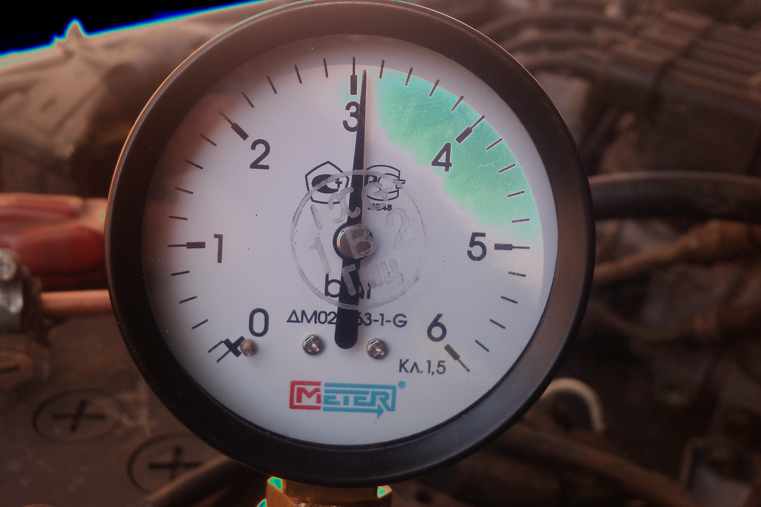

я свои форсунки на стенде правда на дизельном проверял,накачивали давление больше трех,и ждали,тока одна капала,где то капля в минуту,я ее заменил

в москве с разбора за 1,5р,в якутске обзвонил все разборы-от 3,5 и не дешевле,а щас буквально неделю назад парень пропил всю рейку с 6 форсами за 1,5р....
вопщем мерял давление,сначала все померили,когда снимали шланчик вакуум,еле еле стрелка дергалась,и показывала всего два деления на манометре,сняли этот клапан,поставили от той рейки которую купил,меряем-опять 2 деления.пережимаем обратку-стрелка делает еще один оборот-манометр до 4,а она гдето 6,5 показала.Ну думаем значит не в том дело.потом посмотрели, поставили манометр в обратку,а скорее всего надо было в подачу,ставим в подачу,все показывает как в книжке,снимаем вакуум,пригают где то на сто,и показывает как положено не два деления,а конкретно около цифры 3.В итоге не знаем нормально работал старый клапан или нет,лень было обратно его ставить и проверять.Так то вроде машина стала работать ровнее,обороты под упали,к 750,против 900 с копейками которые были до этих манипуляций.Так же походу пъесы проверил термостат,так как в машине дуло прямо скажем прохладным бризом даже летом,температура начинала подниматься после 20 минут работы двигателя.темостат был приоткрыт,покрутили винтик,закепитили чайник,все стало закрываться,открываться,температура начала подниматься после 2-3 мин.,и намного теплее стало дуть,прям можно сказать горячо.Вопщем вот такая эпопея.Сижу и думаю теперь,был ли тот клапан не рабочий,или все же дело еще в чем то другом.

имхо термостат мог дать более длительный прогрев,так как помпа по большому кругу гоняла ,соответственно датчик температуры о/ж дрыготеля довал большие обароты,пока температура не доходила до нужной.если я неправ поправте ыыыыMr.Maddog писал(а):в москве с разбора за 1,5р,в якутске обзвонил все разборы-от 3,5 и не дешевле,а щас буквально неделю назад парень пропил всю рейку с 6 форсами за 1,5р....

небольшая поправка про клапан,он очень редко умерает,да и отвечает он за постоянное давление в рампе,а оно там вроде 2.5 бара,может его подклинивало,так как вроде говорилось о том,что вакуум был хреновый,а если нет вакуума,значит он в обратку скидывал меньше бенза и в рампе создовалось избыточное давление,но могло ли это как то влиять на хреновый завод и поднятые обороты с подтраиванием?!!
и ещё,после замены клапана получается,что появился вакуум что ли?
я просто реально не совсем понял..

да,вроде как,если это не самовнушение,то действительно казалось не мне одному,что на этом клапане когда отцепляли обороты больше подпрыгивали чем на том.
