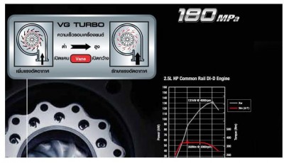

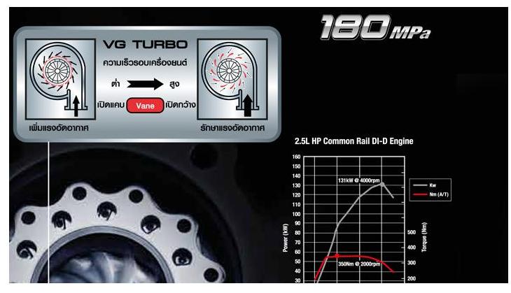

Кстати, вот что нашел на тайском сайте
У нас действительно 180 Мпа, потом у тайцев также 350 Нм ограничение, евро-4, но в стране не приняты нормы евро-4 и действуют нормы евро-3
Нормы евро-4 подразумевают обязательное информирование водителя о неполадках системы снижения токсичности.
Именно из-за того, что действуют нормы евро-3 в Таиланде можно скинуть фишку с клапана ЕГР и ездить дальше - лампочка СHECK ENGINE не загорится!
Думаю что тайцам сильно повезло в плане повышения мощности мотора...
