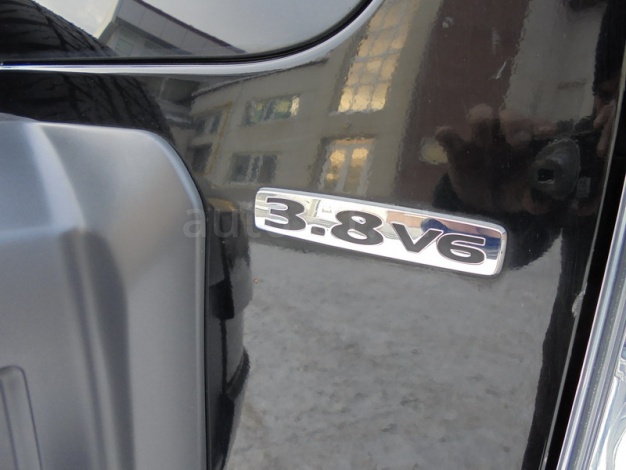

Re: Тормозные колодки на PAJERO IV
Тогда почему тут http://upar.ru/catalog/tormoznye-kolodk ... _opisanii/ написано, что они подходят на мой авто?Lebed писал(а):Для G72 не подойдут
У меня машинка Паджеро 4 2011 3.8 бензин 250 лошадей.
И тут https://www.drive2.ru/l/288230376153177264/
Последний раз редактировалось Надежда Петровна 01 апр 2016, 21:38, всего редактировалось 1 раз.
у Вас в профиле указан 6G72... мотор , это трехлитровый, на четверик с таким мотором эти колодки не подойдут. Если у Вас 3,8 то это 6G75, и колодки те что надоНадежда Петровна писал(а):Тогда почему тут http://upar.ru/catalog/tormoznye-kolodk ... _opisanii/ написано, что они подходят на мой авто?Lebed писал(а):Для G72 не подойдут
- Надежда Петровна
- Сообщения: 149
- Зарегистрирован: 29 мар 2016, 10:48
- Двигатель:: 6G75, Бензин 250 лошадок
- Мой автомобиль(и):: Паджеро4 2011
- Откуда: Сухой Лог-Алтынай
- Благодарил (а): 63 раза
- Поблагодарили: 5 раз
Спасибо, что просветили женщину. Поменяла в профиле на 6G75 так как я точно знаю, что у меня 3.8 на багажнике написаноСмирнов писал(а):у Вас в профиле указан 6G72... мотор , это трехлитровый, на четверик с таким мотором эти колодки не подойдут. Если у Вас 3,8 то это 6G75, и колодки те что надоНадежда Петровна писал(а):Тогда почему тут http://upar.ru/catalog/tormoznye-kolodk ... _opisanii/ написано, что они подходят на мой авто?Lebed писал(а):Для G72 не подойдут

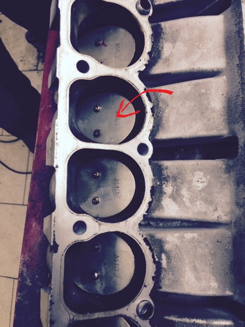

- Надежда Петровна
- Сообщения: 149
Слышала о проблеме, но что это не знаю. Подскажите где читать.vector-n писал(а):
Надежда Петровна писал(а):...У меня машинка Паджеро 4 2011 3.8 бензин 250 лошадей...Спасибо, что просветили женщину...хороший мотор.
Теперь - практически эксклюзив, не возят больше к нам таких авто, я слышал.
"Страшные заслонки" закрепили?
На фото стрелкой показала заслонки которые нашла в интернете вот тут. https://www.drive2.ru/l/6131725/
Это эти заслонки нужно закреплять или еще есть другое заслонки?
- Lebed
- Сообщения: 10748
- Двигатель:: ******
- Мой автомобиль(и):: ******
- Откуда: ***
- Откуда: ***
- Благодарил (а): 236 раз
- Поблагодарили: 431 раз
http://www.pajero4x4.ru/bbs/phpBB2/view ... 8#p1958458
