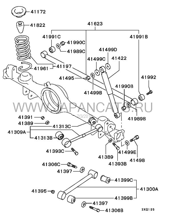

Подскажите пожалуйста какие сайлентблоки подходят для задней подвески в паджеро джуниоре: конкретно надо: сайлентблоки продольной нижней тяги 4 шт. и сайлентблок поперечной тяги правый нижний. купили каябовские заменители так они на 2 мм больше!! какие оригенальные номера? и где купить?) буду очень благодарен

резиновые само собой больше будут. в воскресенье номера заменителей могу скинуть.

DRIVE89 писал(а):Подскажите пожалуйста какие сайлентблоки подходят для задней подвески в паджеро джуниоре: конкретно надо: сайлентблоки продольной нижней тяги 4 шт. и сайлентблок поперечной тяги правый нижний. купили каябовские заменители так они на 2 мм больше!! какие оригенальные номера? и где купить?) буду очень благодарен
оригинальные номера:
сайлентблоки продольной нижней тяги 4 шт: 41313C - MB 339155, 41313B - MR 267543, 41399B - MR 267543, 41399C - MB 339157.
сайлентблок поперечной тяги правый нижний: 41991B - MR 151936, 41991С - MR 151935.
точка опоры: (не знаю на сколько они подходят!!! но на сайте вреде как говорят что для нас!)
http://crt.vl.ru/search/#act=catalog;id=44712
заказать можно все через http://www.exist.ru (Иркутск, ул. Красного Восстания, д. 20, подъезд 2, офис 104, (3952) 24-22-48), или через любую др. контору которая принимает заказы!
