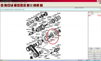

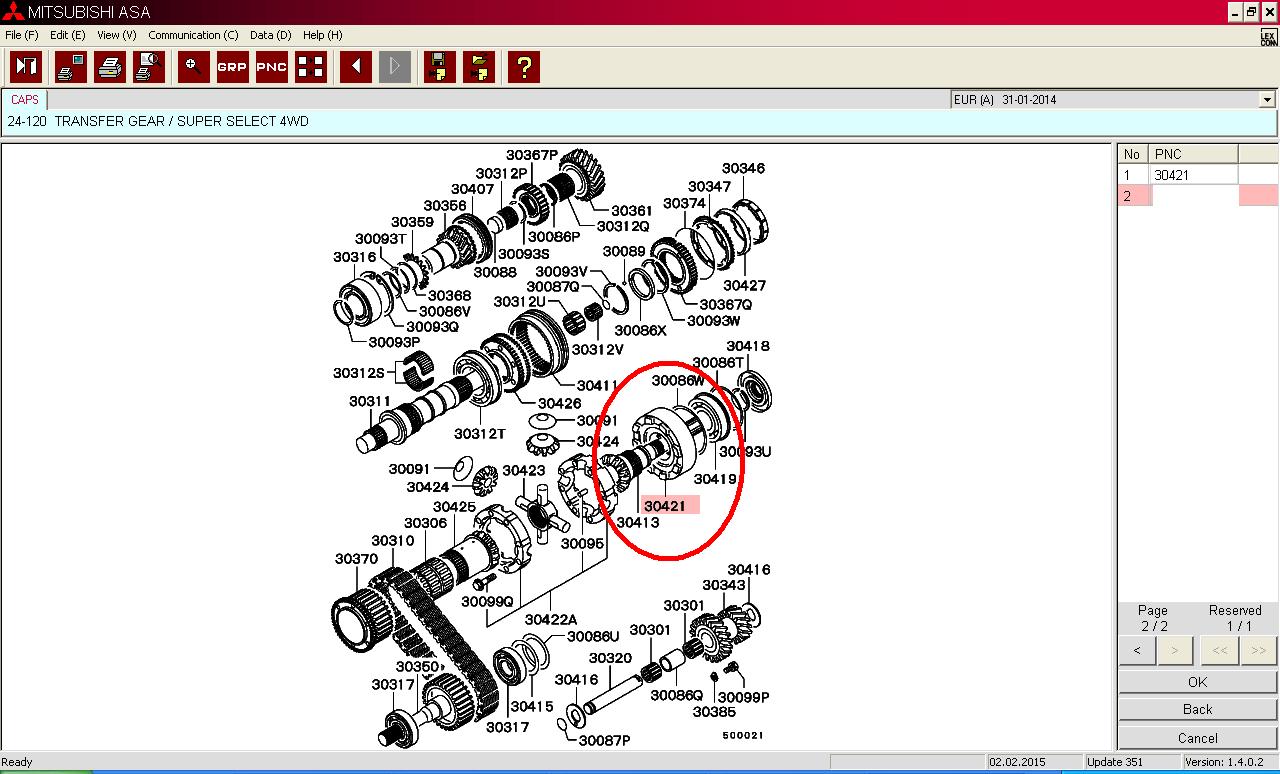

Парни! Покажите мне где находится вискомуфта в раздатке супер селект???
Вопрос дилетанта, но все же. Всегда думал что ее там нет))))

вонанаMaxik29rus писал(а):Парни! Покажите мне где находится вискомуфта в раздатке супер селект???

эту бабайку мы разбирали. там пружина толстая с шайбой. это типа демфера. разность вращения она точно не передает.

я тут при чём? вопросы к разработчикам в японию.Maxik29rus писал(а):эту бабайку мы разбирали. там пружина толстая с шайбой. это типа демфера. разность вращения она точно не передает.

да. не)) я без претензий))))) Внутренности явно не являются составной вискомуфты

тут вроде понятно что она с усилием крутитсяMaxik29rus писал(а):эту бабайку мы разбирали. там пружина толстая с шайбой. это типа демфера. разность вращения она точно не передает.

диф точно сопротивление не даст, на нем как раз и одета вискаMaxik29rus писал(а):Так там диф крутится ,а не виска.

А как Вы по видео определили что она крутится с сопротивлением ??)) Или это Вы видео снимали?

это я крутилMaxik29rus писал(а):А как Вы по видео определили что она крутится с сопротивлением ??)) Или это Вы видео снимали?

на сколько я помню она не разборная, надо глянуть, где то валяетсяMaxik29rus писал(а):Хм. Странно. Но там нет ни какой жижи у нас (((
