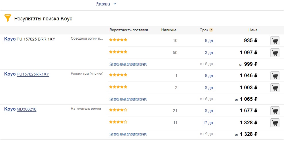

Так как на 60 тык не было сделано - заменили свечи. В колодцах присутствует масло. Но прокладки свечных колодцев MD198128 я не купил. А также еще докупить нужны прокладки клапанных крышек MD303148. Короче говоря, еще раз нужно будет снимать коллектор... Печально, но что делать. При замене свечей надо иметь в наличии эти прокладки.
Ремень навесного оборудования нормальный.
Но вот ролик на нем - самый крайний левый верхний, шкив промежуточного привода ремня генератора MD368210 не в лучшем состоянии, поэтому его надо заменить. Что-то ценник его не очень нравится.
И чем его можно заменить, каким аналогом? Или кто его изготовитель, как, допустим обводной и натяжной ролик ремня ГРМ? Ценник оригинала и аналога Койо - разница очень ощутимая, хотя это он и есть;-)). А этот ролик чем-то можно заменить? Прошу подсказать.
Который вот из этих, допустим?

По каталогу из exist.ru вот этот: Koyo PU157025BRR1XY Натяжной ролик

Ага, спасибо! Уже увидел.aleksey39 писал(а): По каталогу из exist.ru вот этот: Koyo PU157025BRR1XY Натяжной ролик
Емексовские замены иногда обманывают. КОгда ролики для ГРМ покупал, с одним произошла ошибка, благо стОит всего 500 руб - выкинуть не жалко...
Интересно, автодок Койовские замены не хочет предлагать почему-то..

И автодок тоже выдает и такой же номер показывает.Сибирский Волк писал(а):Ага, спасибо! Уже увидел.aleksey39 писал(а): По каталогу из exist.ru вот этот: Koyo PU157025BRR1XY Натяжной ролик
