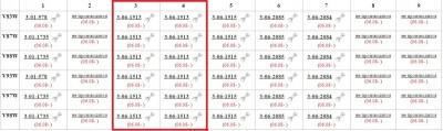

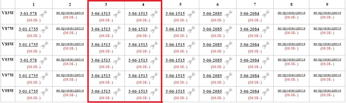

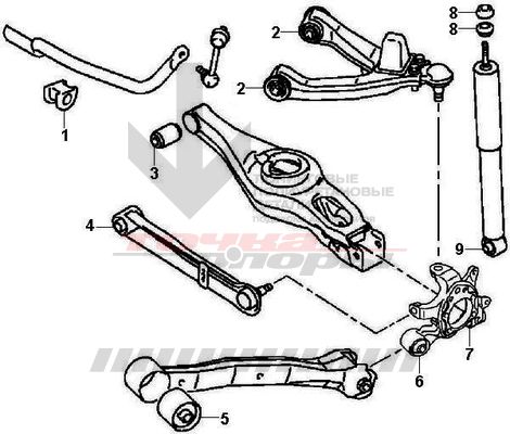

Так вот на сайте "Точки опоры" http://crt.ru/nodes/47118.html
есть информация по выпускаемым ими сайлентблокам:
если сопоставить сайленты, которые можно заказать в оригинале (под номером 3 на картинке выше) и тот, что идёт только вместе с тягой (под номером 4), то они одинаковые.
