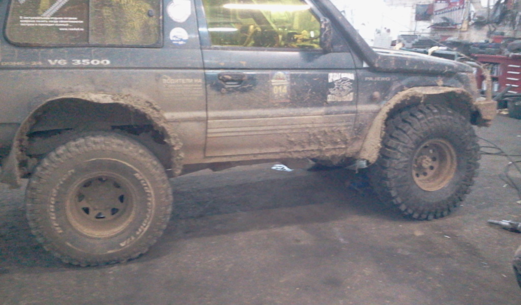

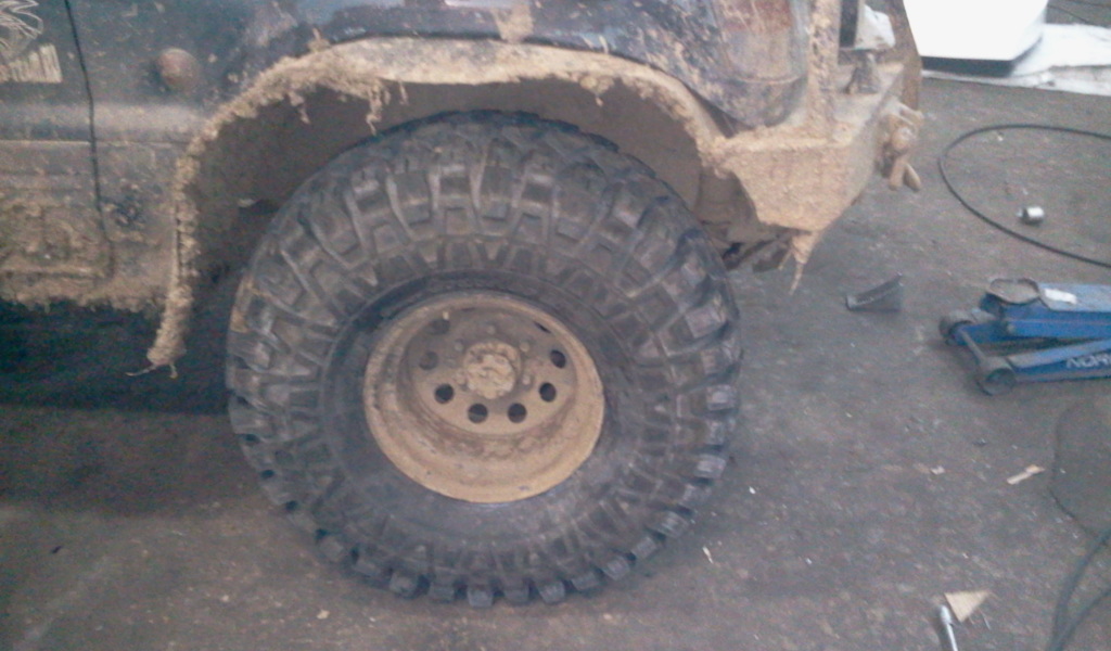

Смайлик писал(а):
МШУ писал(а):
Смайлик писал(а):37x14.5r15
ГЫЫЫЫЫ Теперь ,Серега,будешь тошнить ,не больше 90км/ч ::-D:
вчера сотня по спидометру, надо по жпс проверить )))
По ЖоПиСу будет 135....
Я не про высоту,а ширину....Лучше на мкаде на сотке в колею в левом ряду не влетай-забавное ощущение- как будто рулевой вал от поросенка отделился- очень очково ::-D:
ЗЫ А то ,что 14.5 понтово смотрица- базара нет :*VICTORY*: Фотки всего цимеса не передают(((
Но пропихивать такую ширину в чаче мотору будет сложнее.
Смайлик
Сообщения: 11297
Двигатель:: 3,5 MPI и 3,5 GDI
Благодарил (а): 263 раза
Поблагодарили: 682 раза
Re: Фото с шинами
Сообщение Смайлик »
МШУ писал(а):По ЖоПиСу будет 135....
Сань, етож максис, у него в НЕ накаченном состоянии на 10-ом дицке центр выступает аж на 5 см, ща стоит на 2,5 сцуко как на коньках, меньше чем фёдырыч 12,5...... а гур так вообще млин в два раза сильнее стал....мизинцем на месте крутится )))))) а мотору так да.....208 осликов заипутся эт точно, наш с тобой друг на 150 кобылах рассекает и ни чо....
зы ну ты в курсе.... сбылась мечта идиота, реально два месяца потратил на поиски..... и млин как на зло "короткая дорога" у меня в КрасноЖопенске замёрзла, катаю как по асфальту, но жёско шо пипец.... как бы позвоночник не расстерять )))))

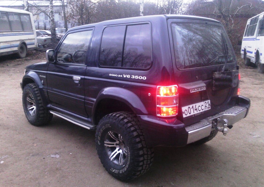

PARTISAN писал(а):Смайлик,у тебя ж нелинейка,..... сюдя по фото зад "0", ты раздатку опускал? :)
Да 50-0 раздатку опускал когда раму менял http://www.pajero4x4.ru/bbs/phpBB2/view ... 27&t=83252
рама не та пришла пришлось новую траверсу изготавливать....ну и соответственно сразу учёл разные нюансы....дрыг тоже смещал назад на 8мм
Нахрена 2.5 надул????
1.6-1.7 за глаза.
И машина и спина целей будут.

Re: Фото с шинами
Сообщение Смайлик »
Юр, я пока эксперементирую, чесслово, хочу попробывать и так и так, читал что на надутых износа меньше по ацфальту, правда у меня ща 50 на 50, но сцуко повторюсь "дорожка" замёрзла (ща как асфальт ))))))

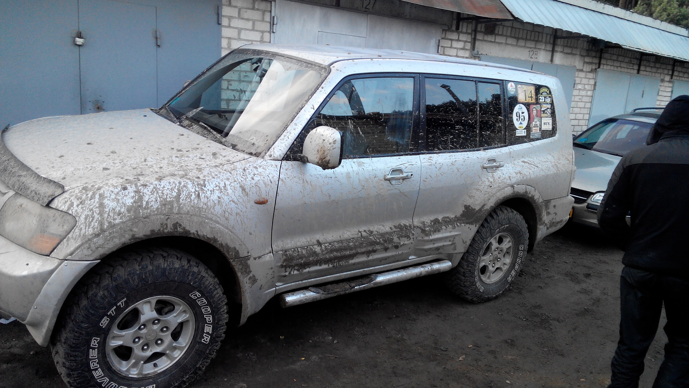

Re: Фото с шинами
Сообщение Ant321 »
а у этих дисков колпачек подходит на ступицы?
Ant321
Сообщения: 6561
Двигатель:: 6G72 24кл.
Откуда: г.Москва ЦАО
Благодарил (а): 100 раз
Поблагодарили: 111 раз
Re: Фото с шинами
Сообщение Ant321 »
aassaa писал(а):Ant321
впереди внутри колпачек подработать пришлось
но он хорошо держится?
а гайки какие?

Re: Фото с шинами
Сообщение cf7 »
а гайки какие?
У меня такие же точно. Да, колпаки изнутри пришлось шоркнуть маленько, крепятся насмерть- на двух болтах. Гайки я на 17 ставил, с юбкой.

Re: Фото с шинами
Сообщение Ant321 »
Спасибо за ответы
2 болта это оригинальное крепление колпачка?
если на 19 гайки не подходят значит должны быть конусные с внутренним 8-угольником?

Re: Фото с шинами
Сообщение saper31 »
Хорош мутить, гайки под конус на 19. Колпаки подработать из-за ступицы, а не из-за гаек. Крепятся колпаки нормально, ток я еще гравера под болты для надежности ставил.

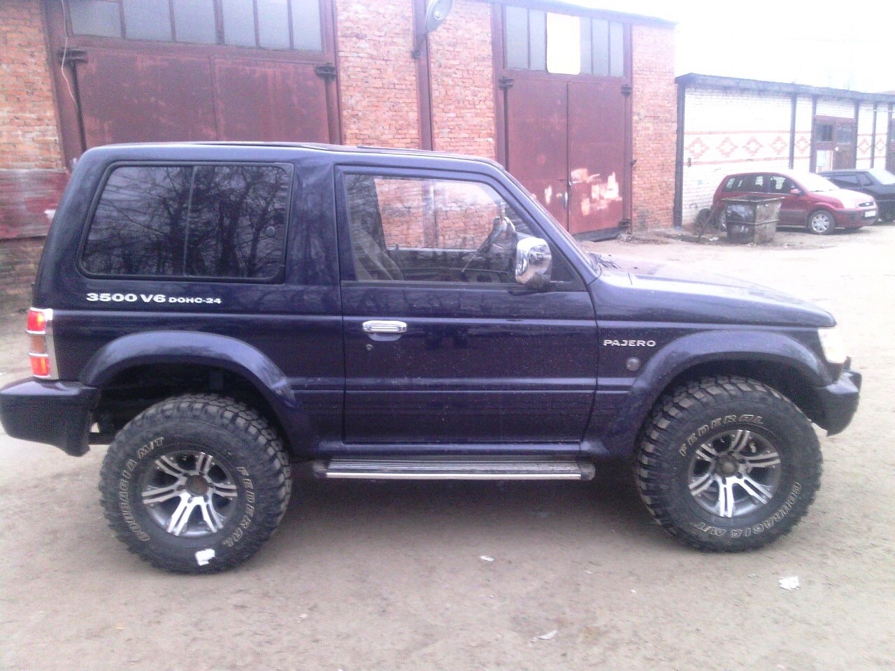

Re: Фото с шинами
Сообщение pinkerton »
себе поставил АТ 35х12.5
диски 10" вынос -40
бодик 5см
Алабай....машину с колесами стережет
Сарказм - это естественная защитная реакция психики против тупизны окружающих.
https://www.drive2.ru/r/mitsubishi/953723/

Re: Фото с шинами
Сообщение Jenek »
диски 10" вынос -40
А зачем такой вынос большой?

Re: Фото с шинами
Сообщение shakti-pepel »
видать из-за ширины, вылет сильно отрицательный
