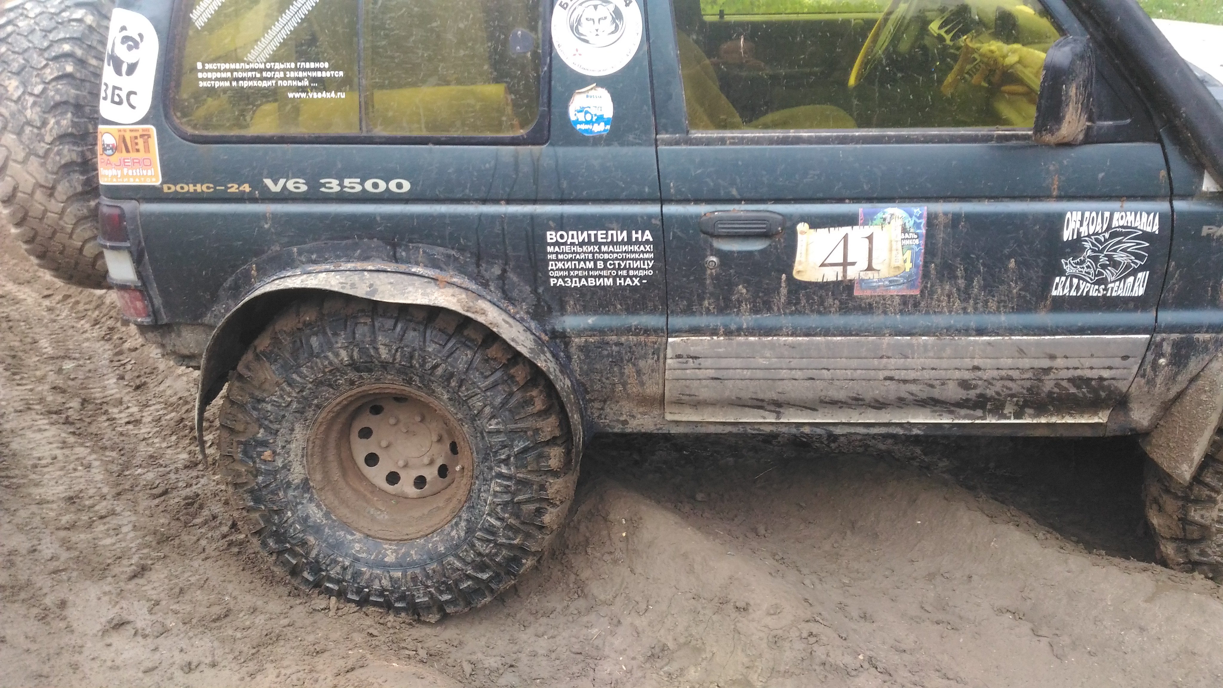

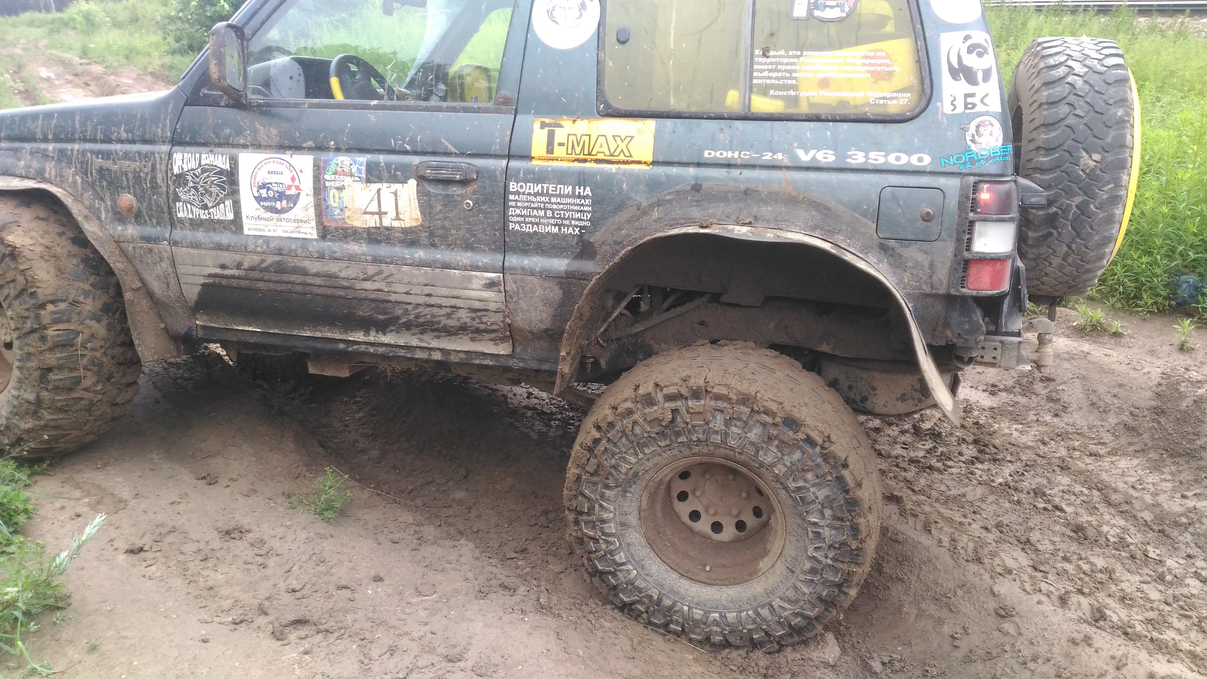

Вы все прикалываетесь???
Ход подвески стал БОЛЬШЕ, чем штатный амо может позволить...
Вот тока сегодня остановился для вас сфотать, дорога почти )))) асфальт...

Re: Нелинейный бодик
У тебя тоже родные Аммы и пружины от Сафаря?
Паджеро 2 (до рестайл, 1996), V43W, 6G72 - 24 кл, МКПП, SS, бодик 6-0, шнорк, лебедка 12000Lb, силовик спереди, лето - Interco TSL SSR 35x12.5, зима - Nankang IA1 35x12.5
- Смайлик
- Сообщения: 11315
- Благодарил (а): 265 раз
- Поблагодарили: 682 раза
У меня длинноходные амы от Прадо, пружины, да, от Сафаря цельные.
8(9О3)156 ТРИ ВОСЭМ 65
И в чём разница? На фото машина стоит на месте,в вашем случае вся нагрузка уже приходилась бы на полностью сжатый амортизатор.Suhoi писал(а):С одной небольшой разницей - на соревах трасса проходится на время, а в "экспедиции" спокойно и аккуратно.Leshii писал(а):...Человек позиционирует свой авто как экспедиционник,а это подразумевает хорошую загрузку. Да и прожать пружину полностью можно легко,Смайлик на фото продемонстрировал.
П. С. Да и просто теряется смысл установки длинных пружин,можно было просто проставки поставить на стоковые. Вы кастрировали потенциал сафаревских пружин.
