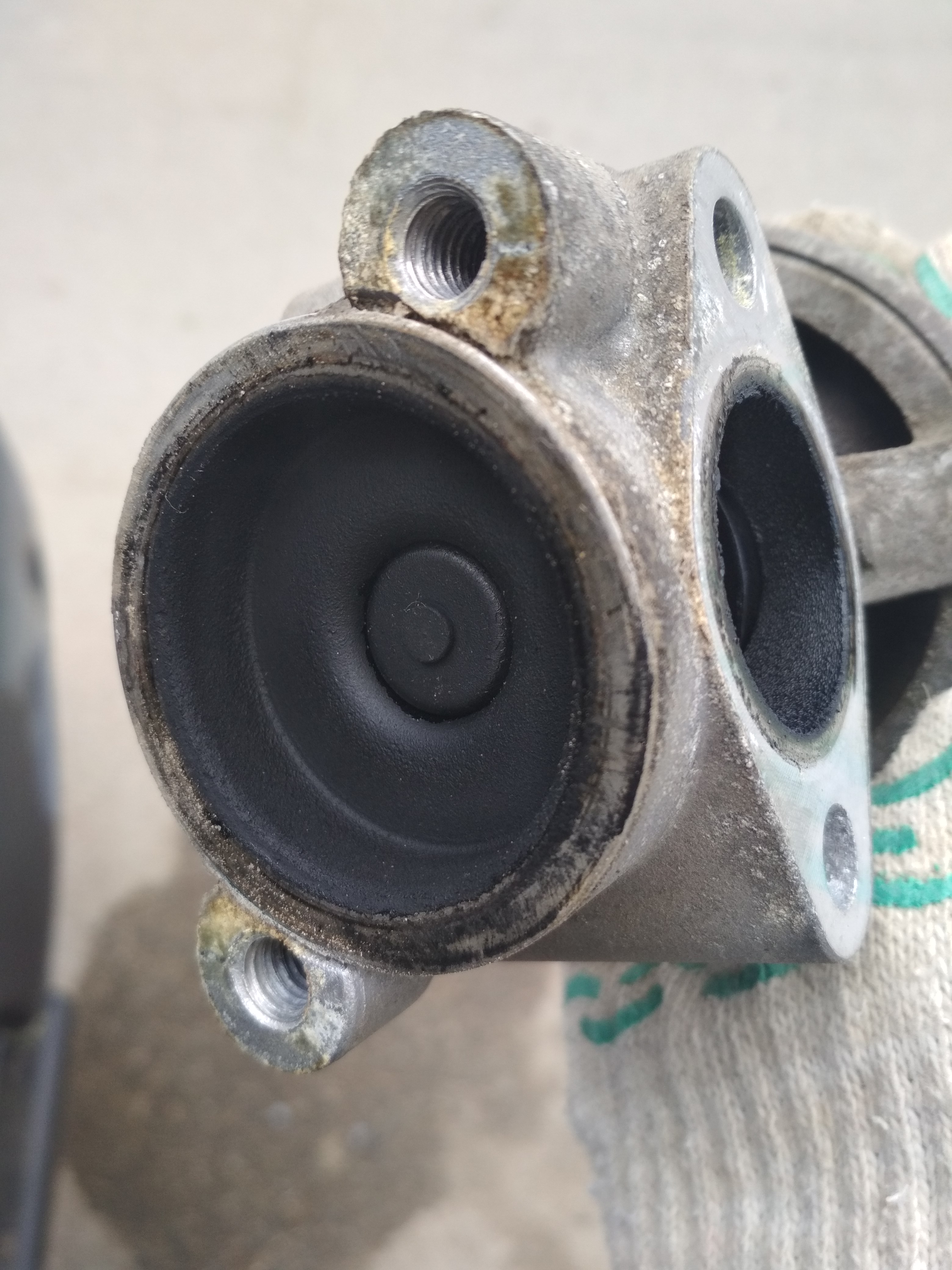

Разборка лягушки ручной подкачки топлива 2 раза . 1раз зимой под лепесток попал кристалик льда или парафина и вся саляра обратно в бак. 2 раз сейчас когда затроило попала грязь опять под лепесток

Сейчас смотрел клапан егр Масло в трубах к кулеру есть в кулере не смотрел думаю тоже есть надо мыть

ЕГР глуши нах

ЕГР глуши нах

На егр налет десятки думаю пока глушить не надо.

Егр-зло,надо

Перед проблемой никуда не лазил ни чего не трогал.
Проблема: заводится и сразу глохнет.
Поменял фильтр.
У лягушки под лепестком была грязь , убрал , стала качать(до этого не качала).
Снял егр (фото выше)не чистил ни разу , проверил ртом через трубочку все работает.
Снял трубочку вакуума с тройничка , одел шприц , вытащил шток шприца , завел , тут же заглохла , шприц втянулся , вытаскивают шток он обратно , разряжение есть .
Больше ничего не делал. Времени нет надо работать. Решился отогнать знакомому дизелиста.
Завел , жму на педаль газа , троит но работает.
Прогрелась , попробовал тронуться , поехала рывками , думаю потихонечку доеду до дизелиста (3 км).
На пол пути все стало ок как будто ничего и не было. Звоню дизелисту говорю : поеду на работу вечером заеду. Проехал 2 км встала . Заводится и глохнет , жму на газ , набирает обороты при заводе и глохнет.
Притащил дизелисту газелькой , жду звонка.
Где то грязь ? Был бы воздух не поехала бы. Как будто саляры определенное количество и отрубает.
Пробка грязи . Сколько то просочится , вакуум , наберется , и опять ?
