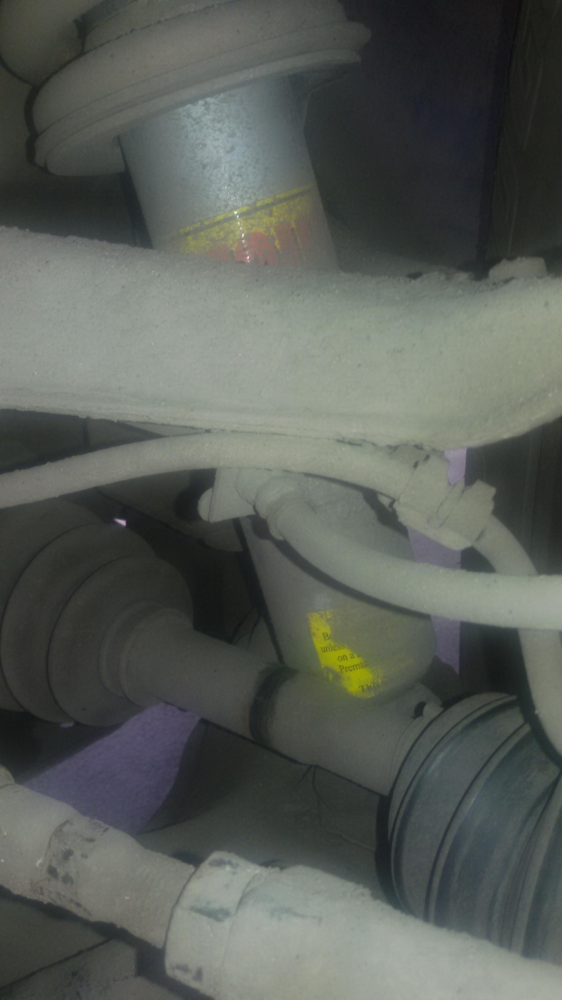

Доброго времени суток, Уважаемые форумчане!
Помогите найти решение возникшей проблемы. Мной был куплен комплект подвески Mitsubishi Pajero/Montero 3-4 Tough Dog лифт 50 мм, нагрузка до 300кг.
Примерно проехав 1000 км, появился стук спереди. В походных условиях был проведен визуальный осмотр передней подвески.
Итог осмотра: Стойка бьётся о привод!!! О как!
Приехав в город, наведался в тюнинг – сервис, где производили установку комплекта.
Вывод СТО: развал схождения, резинки, втулки и т.д. все в отличном состоянии. Проблема возникла из-за нестандартной толщины стойки.
Есть на форуме, кто устанавливал данный лифт – комплект и возникала подобная проблема?
Заранее Спасибо!
Заранее Спасибо!

Re: Лифт подвески
Кто то уже писал о такой проблеме. Посоветовали вдарить молотком по корпусу амортизатора.
Но можно наверняка вдарить кувалдой и по кронштейну крепления на рычаге

Re: Лифт подвески
Интересно,почему только через 1000км,а не сразу? Знать просело что-то.Мож сайлент в ухе аммо повнимательней глянуть.
