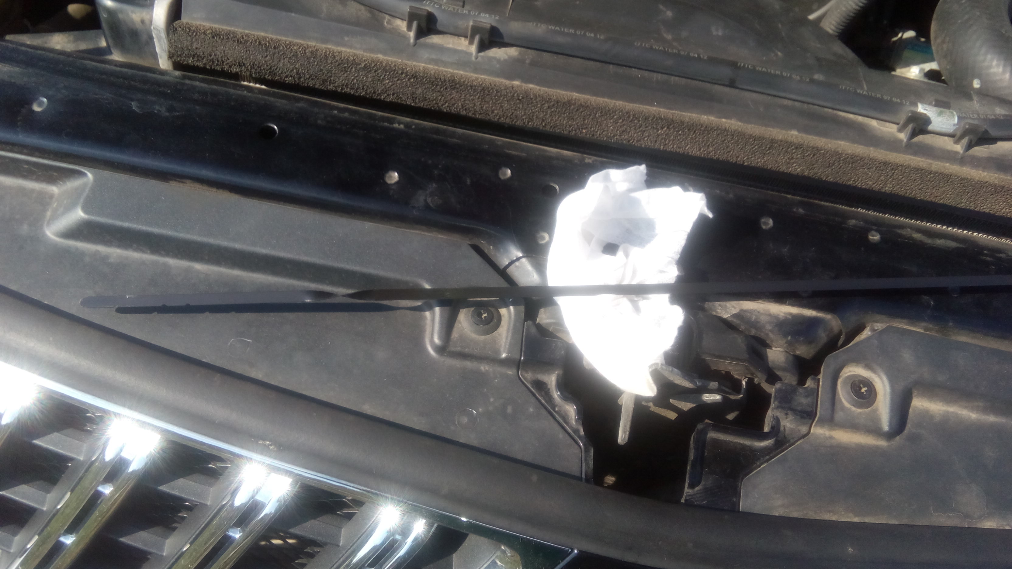

Уважаемый Зилла!
Подскажите пожалуйста, ситуация следующая:
До начала проблем с АКПП (май 2015), особо не обращал внимания, по-видимому работало все нормально. Недавно отдавал автомобиль ОД, для замены манжеты гидроблока. Вроде все было хорошо, но засомневаться помог случай, при въезде на небольшую горку, градусов в 25, я снял ногу с педали акселератора и, покатился назад...
Сегодня проверил специально, после пробега в 50км, заехал на горочку, убрал ногу с акселератора и покатился назад, ещё и двигатель заглох.
Это очевидная неисправность или так и должно быть? Где кроется проблема?
Причём небольшие горки до 10-15 градусов машина держит на Д, а чуть больше, катится назад и глохнет.
Коробка V5A5A.
Машина постояла 3 часа. Замерил уровень АТФ на холодную. Приблизительно на 1,5 (полтора сантиметра) выше метки НОТ. Но могу ошибаться. Почему у автомобиля щуп АКПП черного цвета? На таком щупе не удобно смотреть уровень масла, т.к. ни хрена не видно. Зачем делается такой щуп? Могут быть проблемы с неработой заднего противоотката под уклон на Д от перелития масла в АКПП?
Cпасибо...
Коробка V5A5A.
Cпасибо...

Сегодня 7км проехал в темпе (90-100 км\ч). Остановился, АКПП в N, пошел мерить уровень. Между 2-мя последними рисками, но с пеной, как от слюны. Значит перелив?

А что есть "манжета гидроблока"...?
Если вы про гидротрансформатор, тогда понятно... но если вы реально про гидроблок (гидроплиту), то там манжет, манжеточек и манжеток - непочатый край!
После стоянки уровень АКПП мерить бесполезно. Он, разумеется, должен быть существенно выше уровня HOT, т.к. масло стекает и собирается "в кучку".
Мерить только на полностью прогретой машине, после пробега, в положении N, не глуша двигатель. Должно быть между рисками HOT.
Пениться, разумеется, не должно... Масло залито какое и положено?
Хуанито
- Сообщения: 75
- Зарегистрирован: 05 мар 2013, 21:06
- Двигатель:: 4Д56
- Мой автомобиль(и):: Был Ниссан Джук, теперь НМПС 2012г.в.
Re: Проблема с АКПП (Дайте в руки мне боян)
Спасибо, Друзья, за Ваши ответы и посильную помощь!
Забрал сегодня своего Паджерика у ОД на Псковской. Опять повезло, попал на Олега Николаевича Сташка.
Вердикт был таков, уровень жижи в АКПП приведен в норму, сброшены адаптации, вроде все работает, под горку держит на Д и не глохнет...
Переспросил еще раз товарища, который выдавал мне автомобиль, какую манжету, чего (клапана, соленоида или чего...) они меняли в прошлый раз. К сожалению ответить он не смог, т.к. в это время находился в отпуске и с моей машиной не работал, но ориентировочно, по его словам это была манжета, которая находится между гидроблоком и АКПП... Все же интересно, где она находится, а если все же это манжета ГТ, то из-за чего пришла в негодность? Ведь масло наружу не вытекало, а стекало обратно в поддон, как мне объясняли... Вот и мучают сомнения из-за не до конца разрешенного вопроса...
Он, кстати, сам ездит на Паджерике, правда не знаю какого года, но очень в почтенном возрасте. Переоборудовал его для легкого бездорожья (охота, рыбалка), лифт, колесики, лебедка... специально в говны не лазит, машинка на АКПП и бензине. Красавец, я посмотрел.
