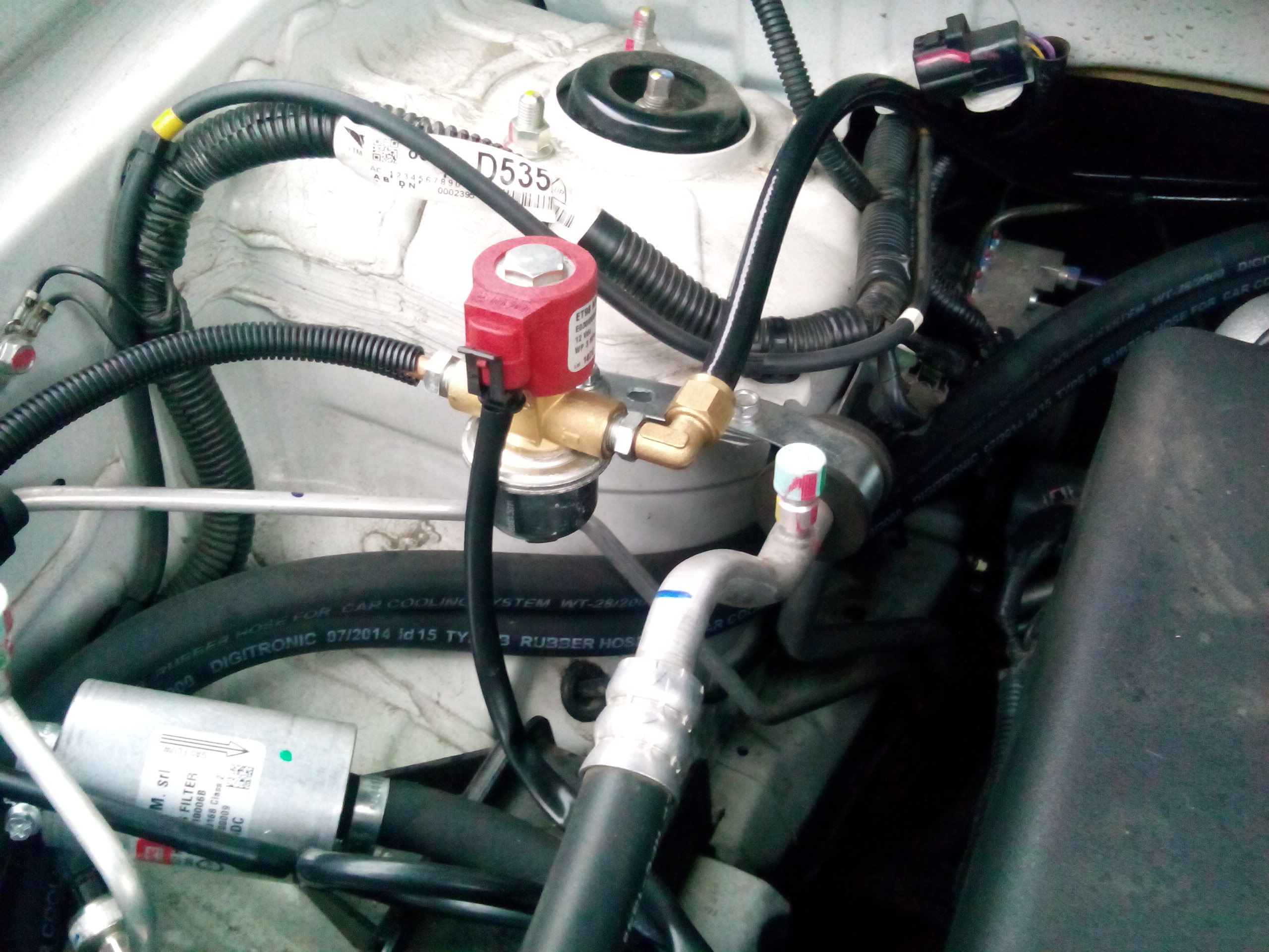

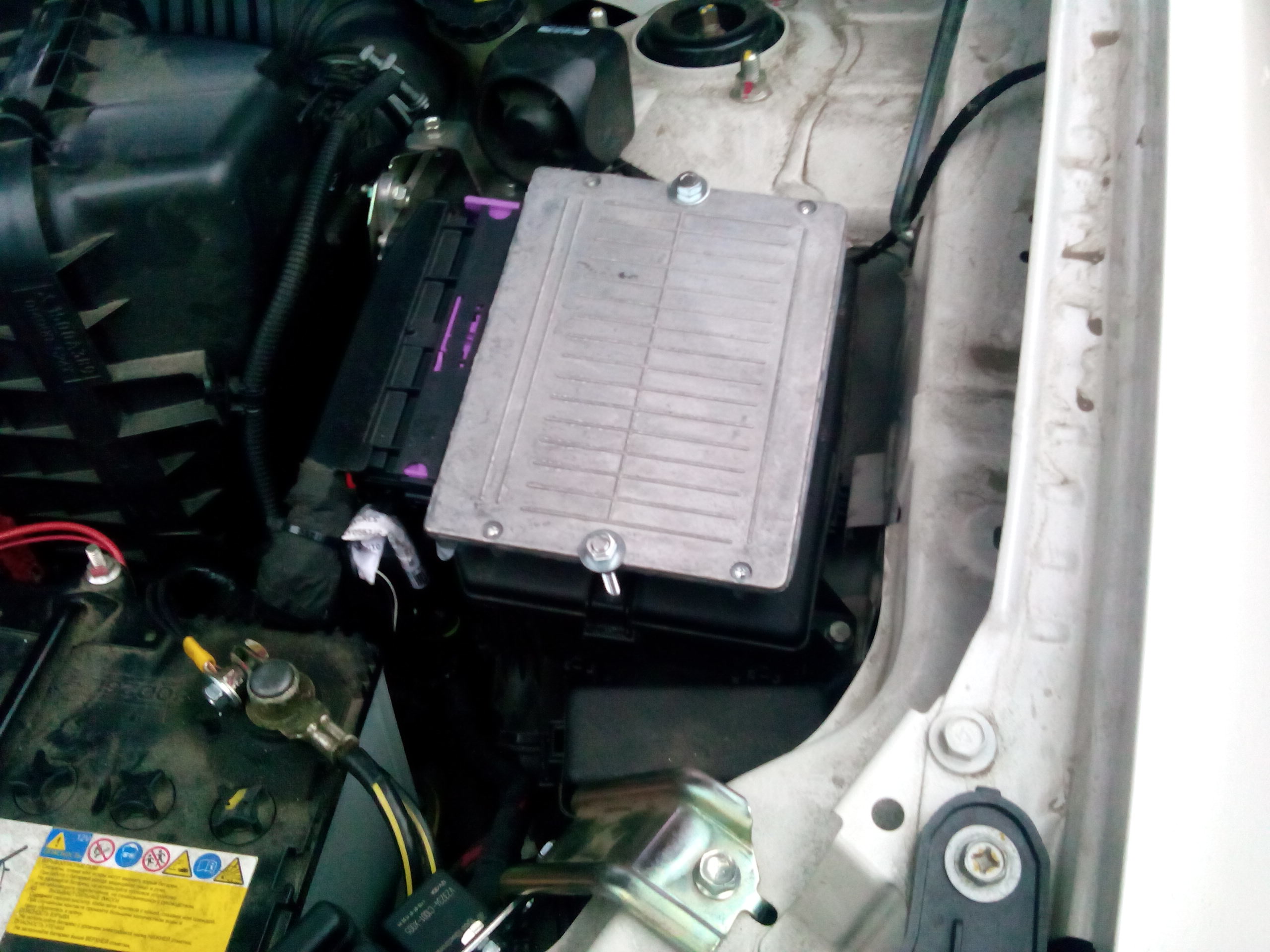

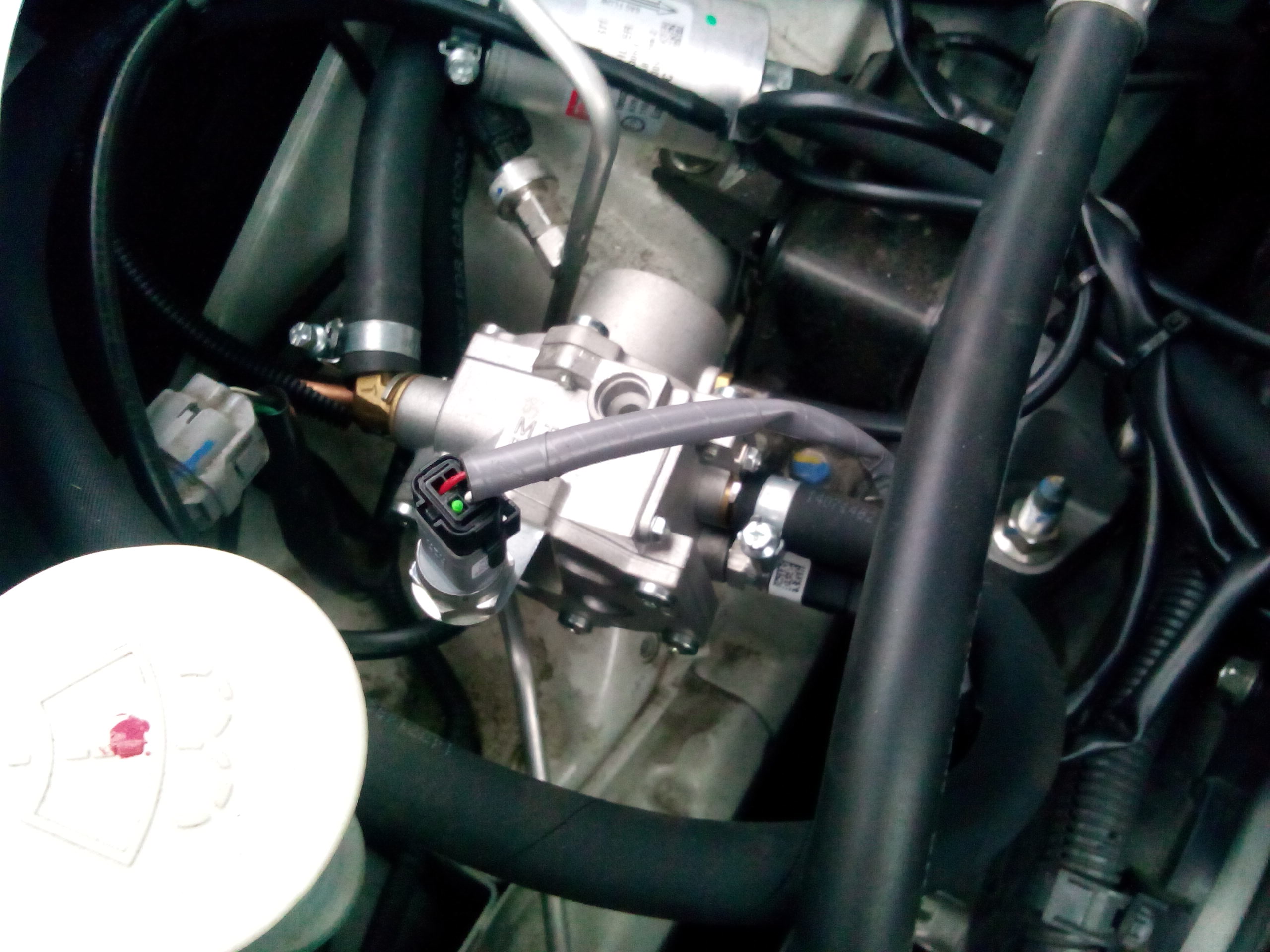

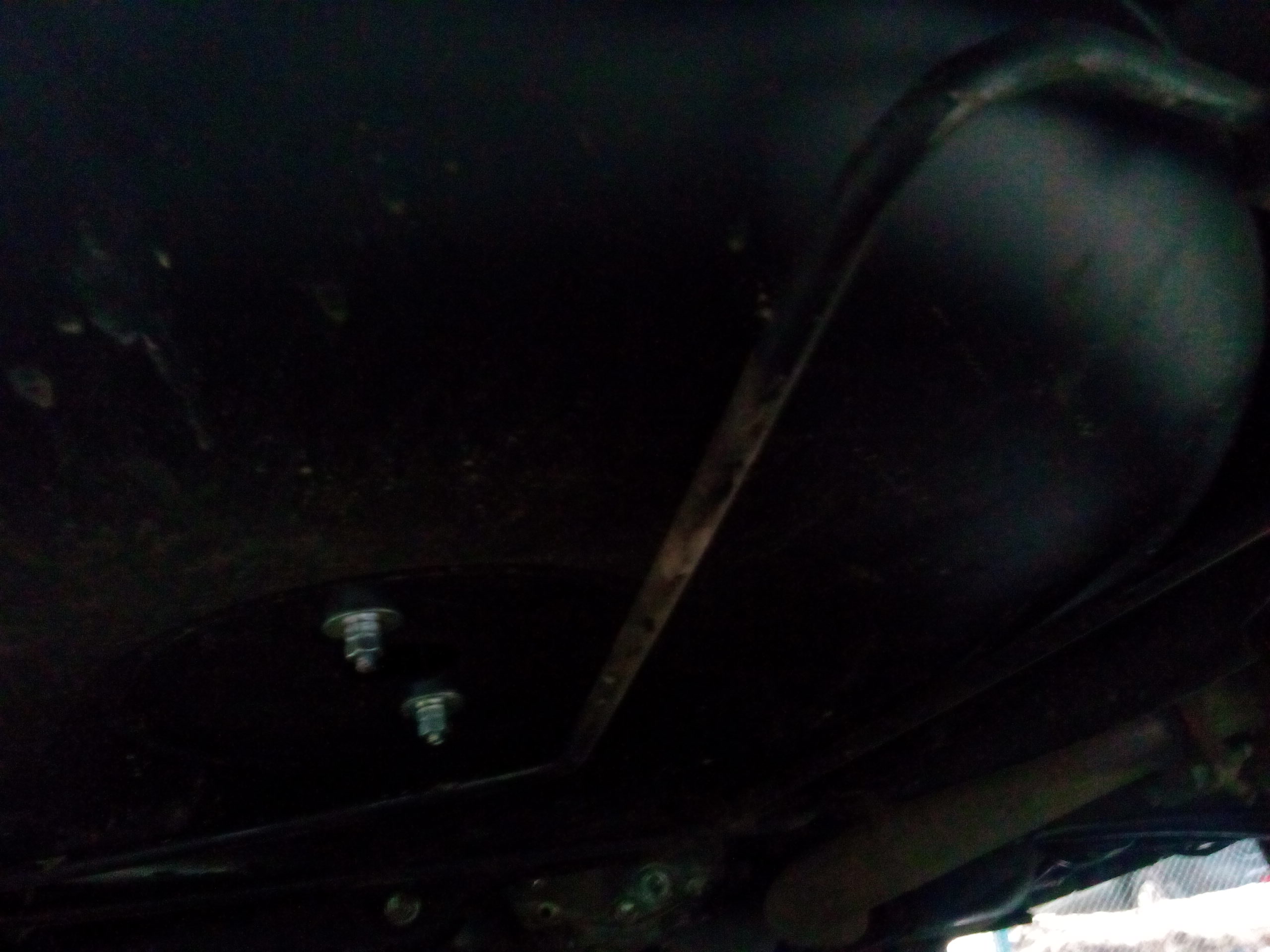

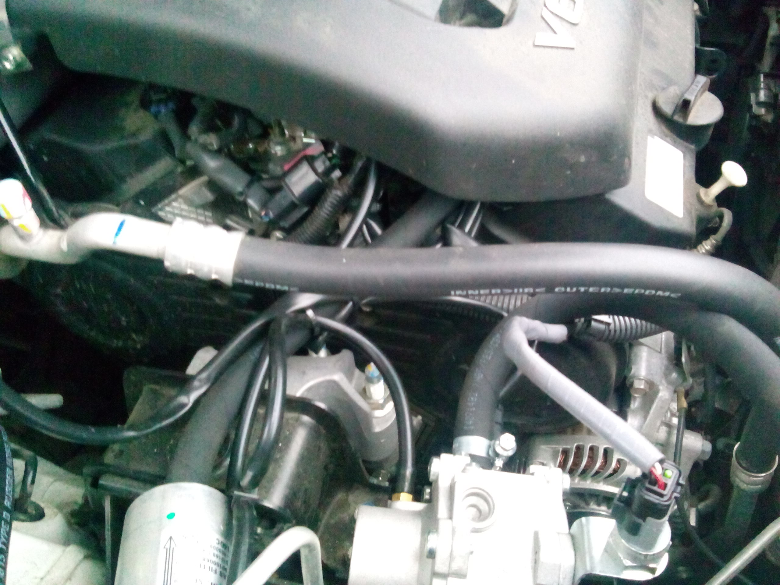

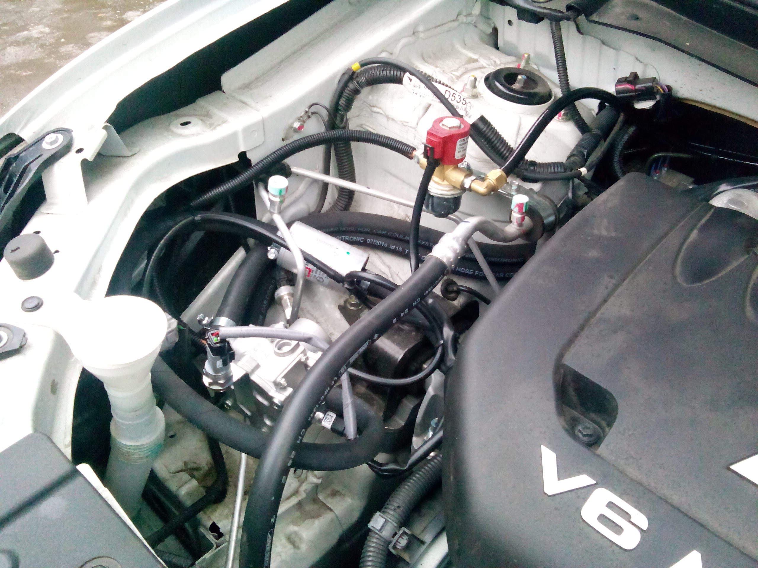

Бак нормально сфотать не смог - очень грязно. Под капотом фоткал что попало, ибо ХЗ на что надо было внимание обратить... )))
Павел.
на носок фотал штоль ::-D:
Ну такта на 4-, лепилы.
1 ЭБУ надо в обяз ставить разъёмом вниз, горизонтально низзя.
надеюсь сам понимаешь почему.
и оч желательно закрепить вплотную к кузову, чтоб тепло рассеивалось.
2 нет петли на трубке от клапана к редуктору.
3 нах они поставили баллон для внутренней установки? булик.
ведь можно было полнотелый. беляш.
это + 10 литров газа.
4 затычка в ВЗУ должна быть
5 ну и за такие деньхе хомуты приличные моглиб поставить.
шланг от редуктора к форсам русский штоль?
если не фирменный, то ч.з. месяц насквозь пропитаеца одорантом и вонять будет.

Надеюсь ты понимаешь, что я половины не понял из того, что ты написал? :))))
Фоткал как обычно, на зажигалку.

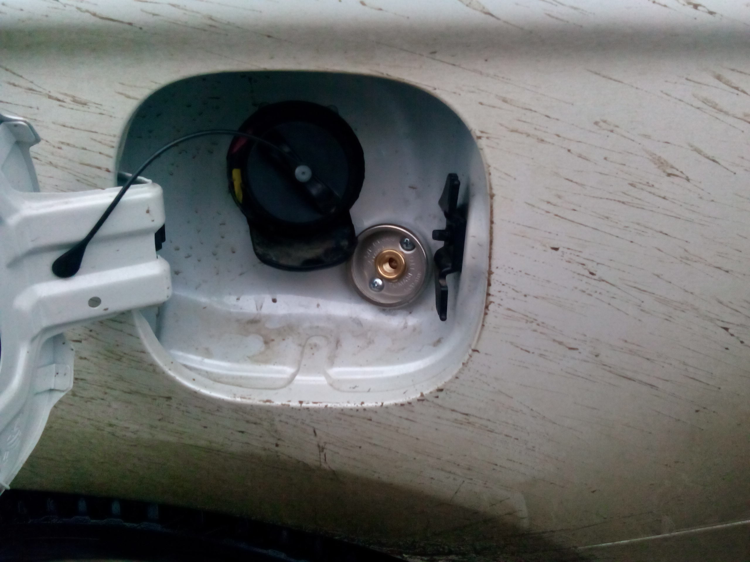

Nbf писал(а):Горловина у меня снаружи.
чёт не видать на фоцке.

Unklown писал(а):чёт не видать на фоцке.
Да там вообще ничего не видать :)
Еще не видно, что горловина замотана полиэтиленовым мешком: пластмасска, закрывающая всю эту мишуру, банально не поместилась. Меня предупредили, что это косяк, но никакой альтернативы полиэтиленовому мешку предложить не смогли.
Объясни пожалуйста, что именно нужно откручивать на баке в случае атомной войны? :)
