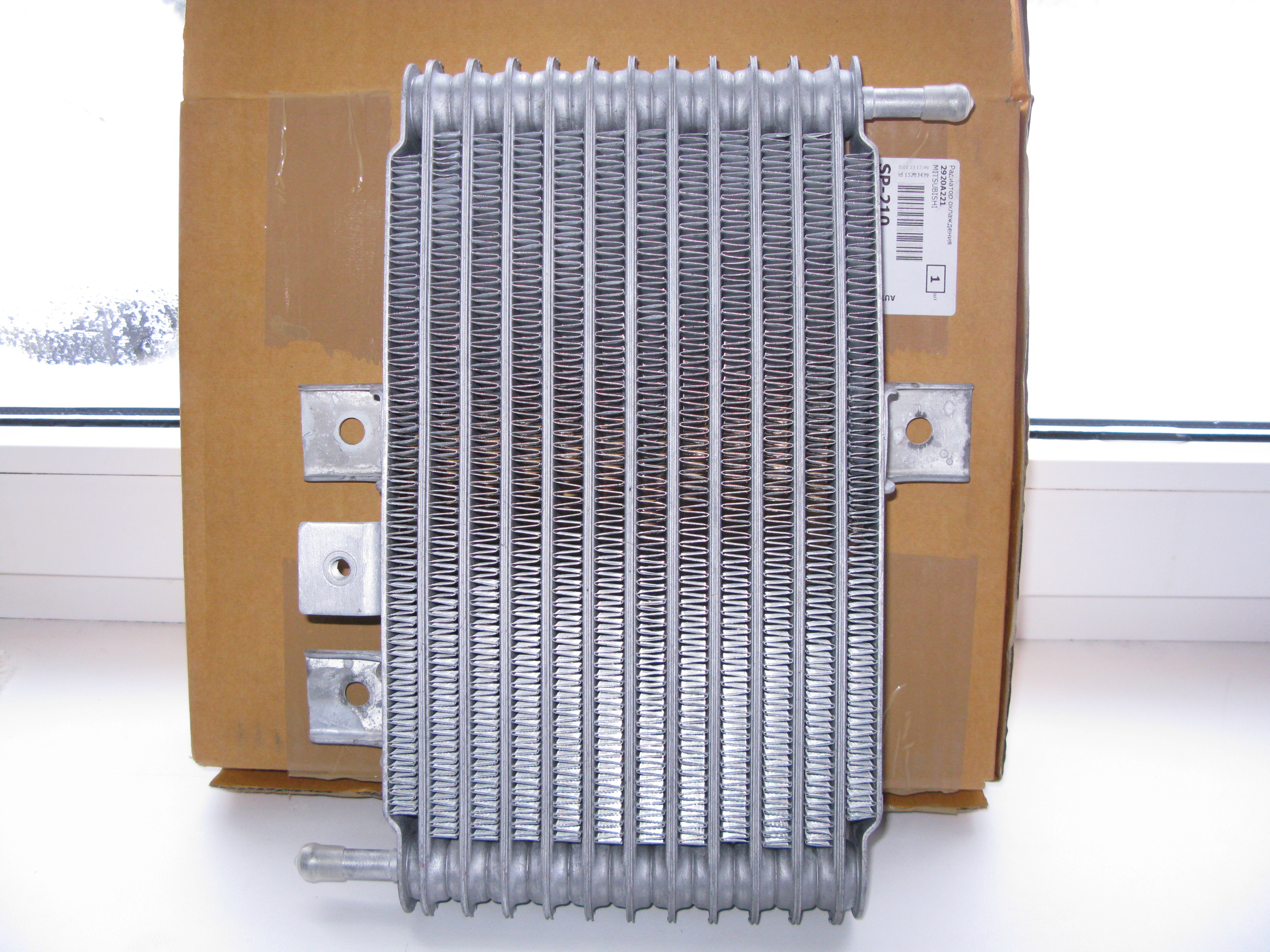

Сообщение morya4ok »
Купил на autodoc.ru радиатор 2920А221 за 2440р. Весной буду ставить вместе с доп. вентилятором. Осталось термостат заказать.
зима - R17 275/65 Nokian Hakkapeliitta R SUV
лето - R17 265/70 BFGoodrich MT KM2
Webasto 5 кВт.EGR заглушен.FGC

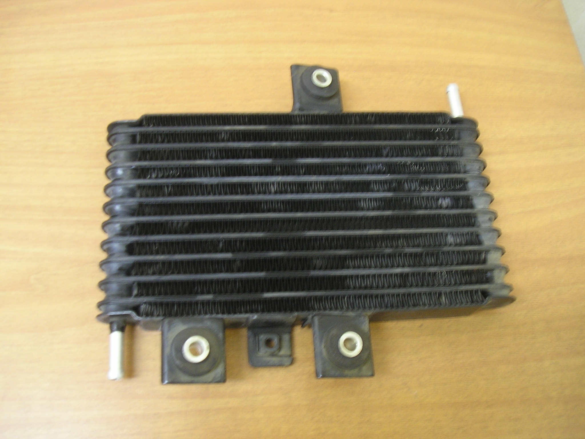

morya4ok
Сообщения: 456
Зарегистрирован: 11 июл 2011, 03:36
Двигатель:: 4D56 Дизель
Мой автомобиль(и):: Pajero Sport New 2011 S66 W54 - продан
Благодарил (а): 197 раз
Поблагодарили: 24 раза
Re: Доп. радиатор, термостат и прочее охлаждение АКПП
надеюсь, что радиатор штатный, про него писали на 6-ой и 7-ой странице в этой теме (цена подкупила - если честно), если не подойдет на штатное место - буду колхозить. Врезаться буду, как здесь уже было нарисовано, на входе в АКПП. Термостат ещё не выбрал, но если ничего не найду другого, то поставлю всё как у SoundSpeed.
Вентилятор куплен от какого-то корейца за 1000р еще летом (все руки не доходили до него), в теме про доп.вентилятор есть ссылка на то, как приколхозить его, в замен штатного. как в итоге получится - отпишусь.
atservice
Сообщения: 798
Зарегистрирован: 16 янв 2011, 09:24
Мой автомобиль(и):: Mitsubishi Pajero Sport 2010
Откуда: Новокузнецк
Поблагодарили: 182 раза
Сообщение atservice »
morya4ok писал(а):надеюсь, что радиатор штатный, про него писали на 6-ой и 7-ой странице в этой теме (цена подкупила - если честно), если не подойдет на штатное место - буду колхозить. Врезаться буду, как здесь уже было нарисовано, на входе в АКПП. Термостат ещё не выбрал, но если ничего не найду другого, то поставлю всё как у SoundSpeed.
Радиатор ОЧЕНЬ похож на штатный. Только с завода стоит чёрного цвета (крашеный как я понял). И на лапках есть резинки типа сайлентблоков (со втулочками внутри).
НМПС белый 5А/Т, 2,5. зима Hankook RW11, лето - сток.
morya4ok
Сообщения: 456
atservice
спасибо, обнадёжил.
