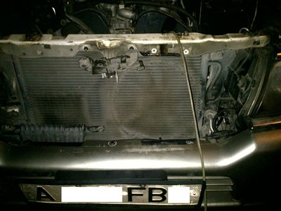

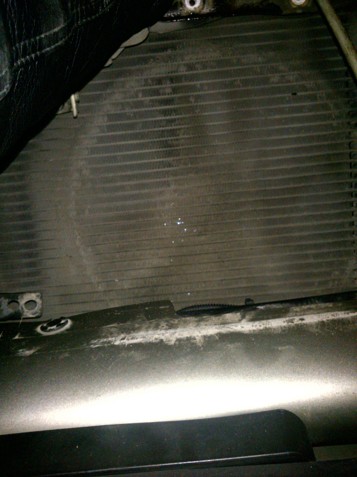

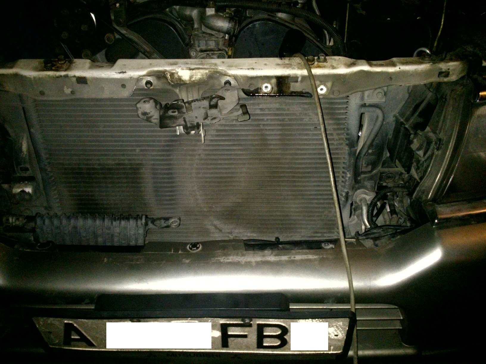

Для тех кто греется посвящается пару фото.
Ревизия состояния радиатора кондиционера.
Разобрал спереди и снял основной радиатор. Поближе место прилегания вентилятора кондера. С задней стороны опущена лампа, как на СТО бывают с дефлектороам, из-за вспышки её видно слабо лишь небольшое проблески. Теперь без вспышки лампа просвечивает верхнюю часть радиатора Опустил немного ниже. И самый низ. Такая же картина была и под акпп-шным радиатором забито как на 4-м фото.
16 лет машине из них 7 с не большим по нашим дорогам.
И еще отмечу что кондером практически не пользуюсь.

А как снимал кондерный радиатор? Хочу и его выкинуть. Так понял что надо бампер снимать - так не доберусь?
- GrifonII
- Сообщения: 1192
- Зарегистрирован: 24 авг 2011, 20:04
- Двигатель:: 6G74 DOHC
- Мой автомобиль(и):: Montero Sport, 2000MY, SuperAWD
- Откуда: Краснодар
- Откуда: Краснодар
- Благодарил (а): 7 раз
- Поблагодарили: 41 раз
Re: Греется 6G72 24кл.
Кондерный еще не снятый, я пока только место для снятия освободил. Ну так на беглый осмотр только отделение трубок осталось, других трудностей не обнаружил в том числе снятие бампера не требуется. Щас основной радиатор превращают в цельно люминивый, нижнюю бочку 3-5 лет назад менял на люминь, в тоже время была проведена чистка снаружи кешером и внутри шомполом. Вот на столько времени собственно и хватает промывки радиаторов.<Вавил> писал(а):А как снимал кондерный радиатор? Хочу и его выкинуть. Так понял что надо бампер снимать - так не доберусь?
Montero Sport 2000, 6G74DOHC, 230лс, nonline 3-0. продан
