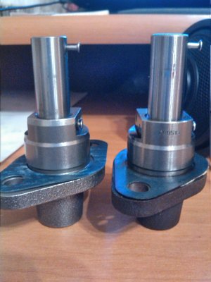

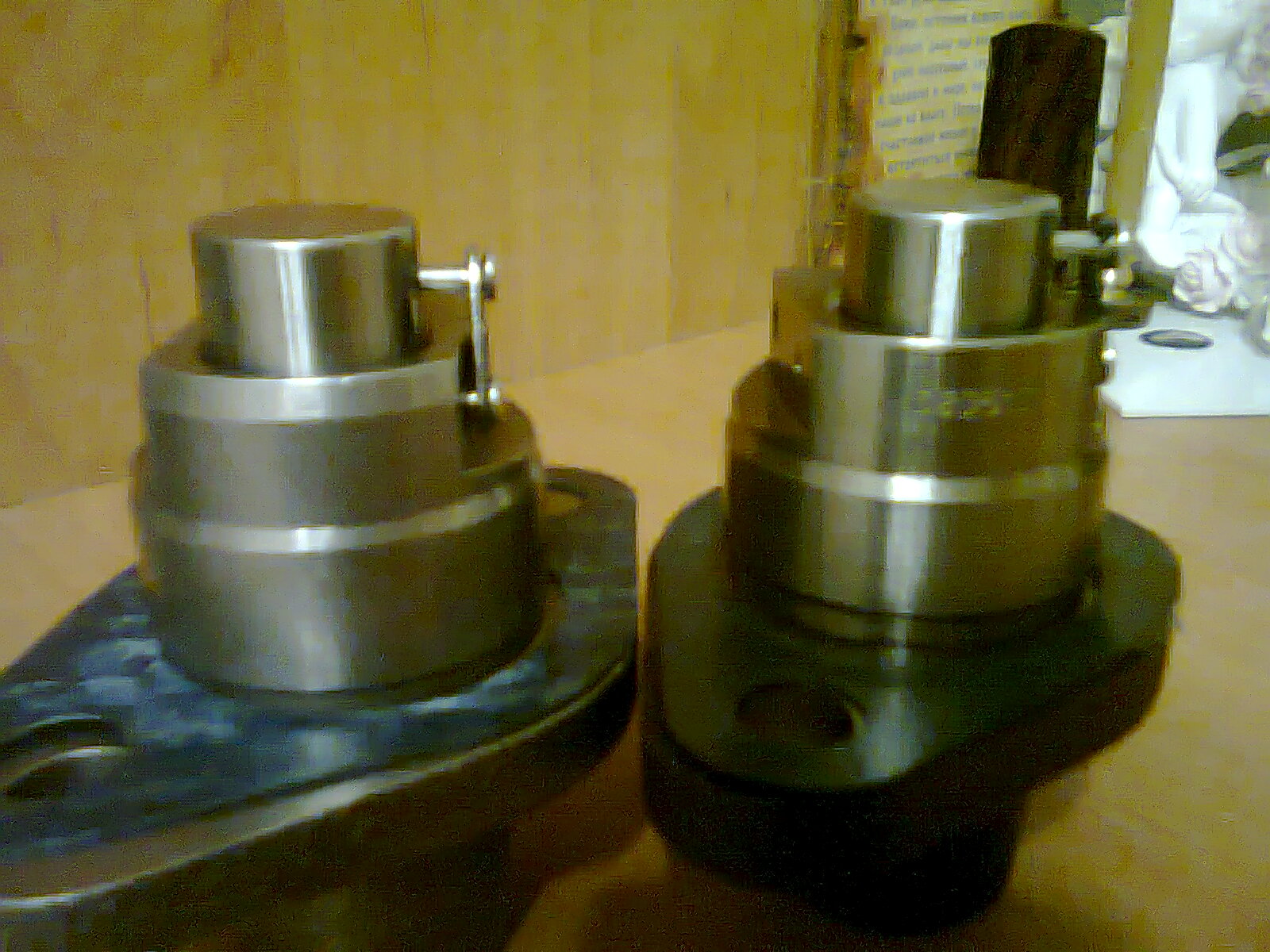

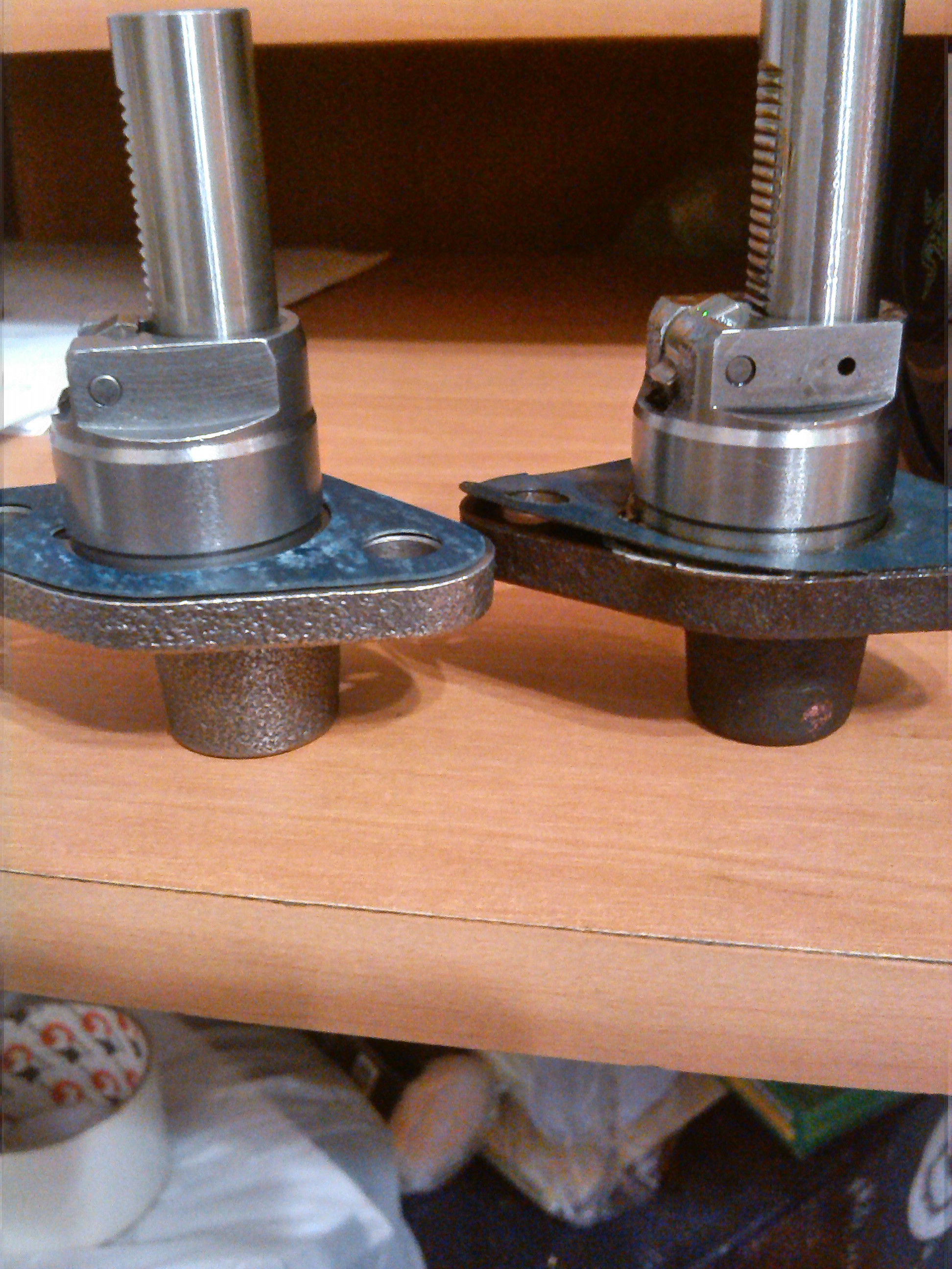

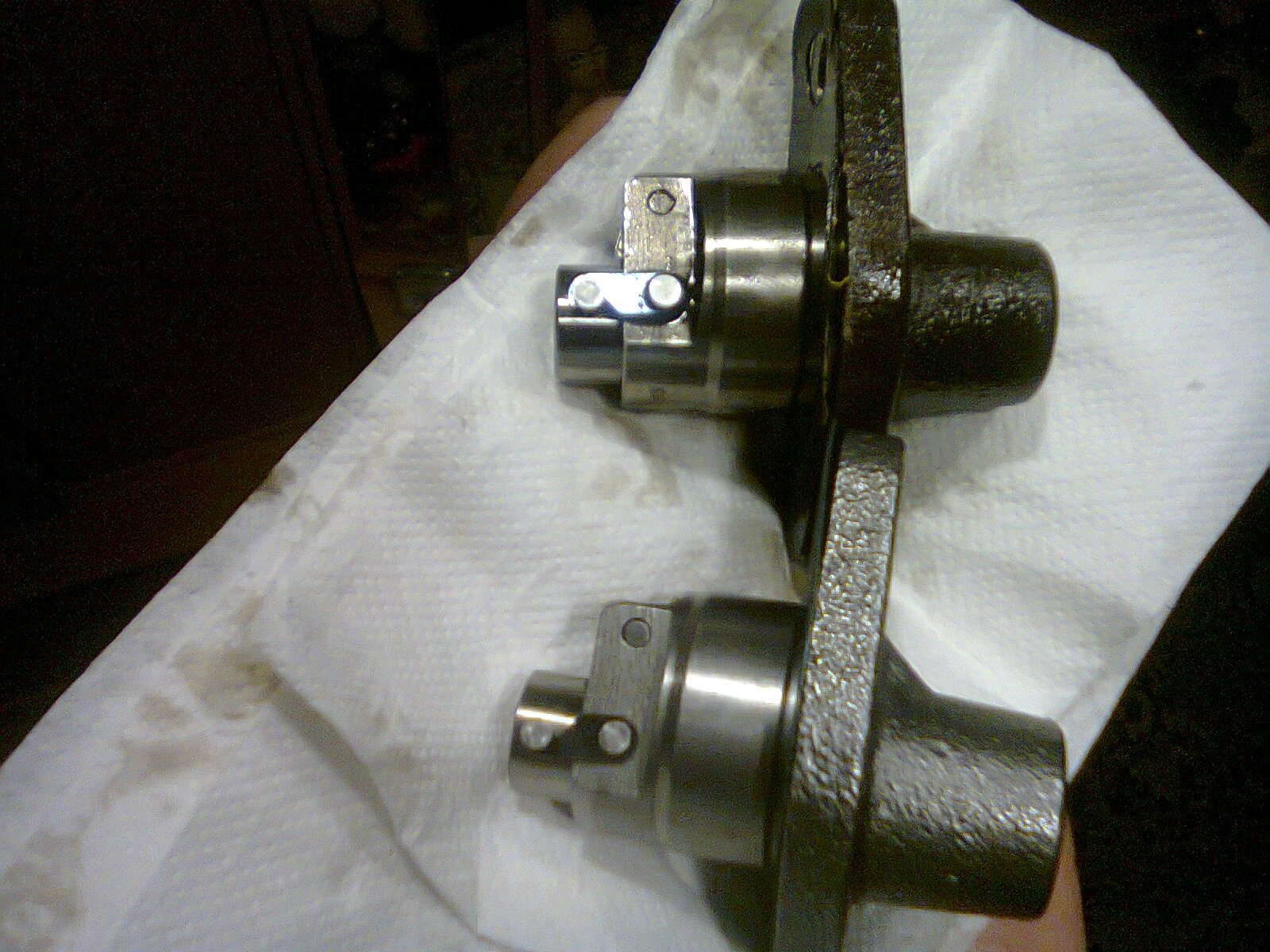

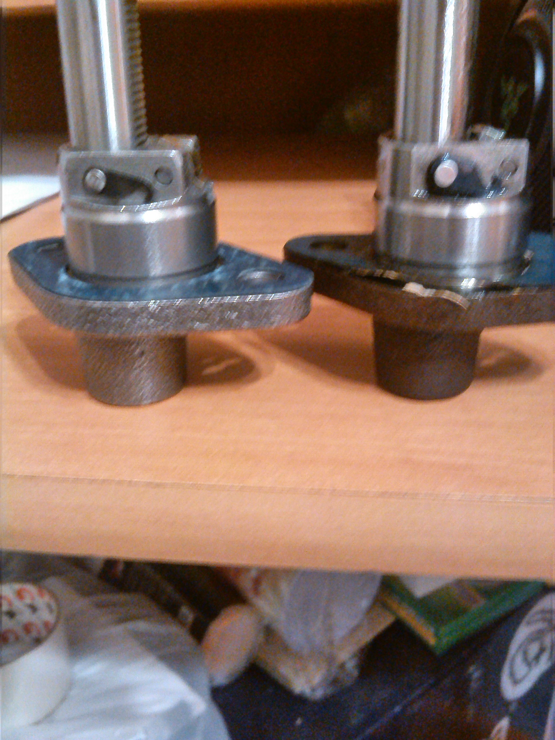

Всем привет! Вопщем затеял я для "профилактики" ради, поменять, успокоитель и натяжитель цепи! С успокоителем(верхним) всё понятно, а вот с натяжителем, возник вопрос: На старом натяжителе, фиксирующий "крючёк" отщёлкивается вниз, а на новом вверх! Это нормально? Или мне какой-то "паленый" прислали? И если, я его(новый) поставлю, мне нужно его "в ручную" разрядить или он всёж сам при "прокрутки" двс встанет на место? И нужно ли новый, маслом наполнить или ещё чего, перед установкой? или так, на сухую ставить?

Не буду утверждать, но на вашем фото походу палево, есть фото упаковки?
Менял себе натчжитель не помню в какую сторону но они были абсолютно идентичны, крючок снимается цепью по ходу её движения, вот и подумайте как он возведется.

SmoAG писал(а):Не буду утверждать, но на вашем фото походу палево, есть фото упаковки?
Упаковку, посмотрю, вроде не выкинул! Заказывал, оригинал. Ещё заметил, что на старом выбит номер, а на новом номера нет! Да и форма у них, немного отличается, если присмотреться!

Если при нажатии на плунжер крючок откидывается и освобождает его, то какая разница? Работает - и ладно.
На крайняк можно переставить крючок, чтобы вниз отщёлкивался, делов-то...

Злыдня писал(а):Если при нажатии на плунжер крючок откидывается и освобождает его, то какая разница? Работает - и ладно.
переставить крючок? щас попробую.
Ещё отличие, на оригинальном есть доплнительное отверстие, а у нового(слева) нет! :*SCRATCH*:

покупал у форумчанина натяжитель около года назад. тоже был без номера. в остальном вроде один в один. пока работает. но старый не выкидывал.

den1ska писал(а):Всем привет! Вопщем затеял я для "профилактики" ради, поменять, успокоитель и натяжитель цепи! С успокоителем(верхним) всё понятно, а вот с натяжителем, возник вопрос: На старом натяжителе, фиксирующий "крючёк" отщёлкивается вниз, а на новом вверх! Это нормально? Или мне какой-то "паленый" прислали? И если, я его(новый) поставлю, мне нужно его "в ручную" разрядить или он всёж сам при "прокрутки" двс встанет на место? И нужно ли новый, маслом наполнить или ещё чего, перед установкой? или так, на сухую ставить?
я бы сдал обратно такой натяжитель.
Приветствую! А не обратил внимания, на крючек ? И ктонибудь знает, для чего боковое отверстие, которого нет на "новом"? Да сдать обратно можно, хоть и геморно будет, но вдруг такой же новый пришлют? Может это оригинал такой щаз? Не?

Фото упаковки выложи
