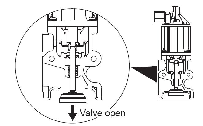

Ну сам клапан я еще не разбирал и в глаза не виделsn1 писал(а):Клапан я смотрел никакого нагара там нет. Открытие вижу до десятых процента. У меня осталось только одно предположение, что эбу открывает егр либо в момент пуска либо в момент глушения, чтобы протестировать.
А при запуске двигателя и при его глушении, клапан ЕГР закрыт 100%.
Возможно что пружина самого клапана под давлением газов приоткрывается. Как там все устроено, кто знает? Давление выхлопа достаточно большое, ведь турбина дующая 2.3 бара не заталкивает сжатый воздух обратно в выхлоп при открытом ЕГР. Но и давление выхлопных газов не сильно велико, чтобы идти без проблем в цилиндры и газы идут неохотно, ведь именно поэтому и прикрывается дроссель до 22% именно чтобы помочь дополнительным разряжением в цилиндрах…
Так что возможно клапан и приоткрывается все-таки сам и ЭБУ видит, что команды не давала, а приоткрытие (по датчику положения) самопроизвольное есть. А в случае с заглушкой- стоит мертво.
Но это опять же попытка объяснить если принять твою версию о распознавании именно физической заглушки.
Думаю что Митцу на такие алгоритмы не способна и все значительно проще. Хотя лучше врага переоценить

По поводу открытия ЕГРа при старте и глушении я его тоже торкой не вижу, но думаестя что оно есть. По конструкции - подпор выхлопа его не приоткроет, самопроизвольного приоткрытия нет. Маслоуловитель я хочу поставить чтобы взвеси не было и сажа, которая всё равно будет, с маслом не перемешивалась и не превращалась в гуталин.Napic писал(а):Ну сам клапан я еще не разбирал и в глаза не виделsn1 писал(а):Клапан я смотрел никакого нагара там нет. Открытие вижу до десятых процента. У меня осталось только одно предположение, что эбу открывает егр либо в момент пуска либо в момент глушения, чтобы протестировать.![]()
Может все-таки подождем немного, ты поездишь побольше, чтобы сделать выводы и о расходе и о мягкости работы двигателя, возможно все устаканится![]()
Масло у тебя же все-таки немного, но есть (как и у меня, но без убыли по щупу) - ведь тема про маслоуловитель от тебя шла…
Буду дальше ездить и мониторить.

Да, действительно подпор выхлопа его не приоткроет... выхлопные газы идут снизу и наоборот своим давлением стараются его закрыть. Но почему тебе думается, что открытие ЕГР есть при старте или при глушении?sn1 писал(а): По поводу открытия ЕГРа при старте и глушении я его тоже торкой не вижу, но думаестя что оно есть. По конструкции - подпор выхлопа его не приоткроет, самопроизвольного приоткрытия нет
Мне так ближе версия, что закрытый клапан ЕГР равнозначен = физической заглушке.
Если и тот и другой держит мертво и не пропускает газы, то ЭБУ двигателя просто не в состоянии определить физ. заглушку при закрытом клапане ЕГР.
Наоборот, при зарастании канала перепуска, ЭБУ двигателя по обратной связи, будет стараться подстроится под этот более узкий канал, чтобы величина рециркуляции была строго по таблицам вне зависимости от диаметра перепускного канала.
Я вот клапан не разбирал и керосин не лил на седло. Возможно, что все-таки под давлением есть перепуск газов даже при закрытом клапане. Наподобие клапанов в цилиндре... давление конечно в ЕГР не такое как в камере, но вполне возможно, что ЕГР немного но сифонит... этому сильно способствует и нагар и отложения... может вообще перекос небольшой
