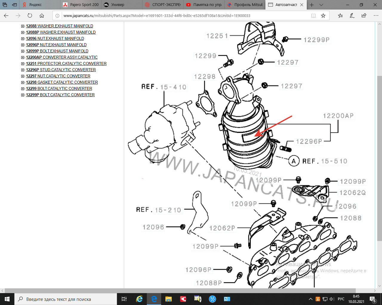

На холостых оборотах дребезжит защитный кожух катализатора. Без разбора и снятия лечил кто-нибудь?
Кто сталкивался?? Что можно придумать ?

Блин, хочется как-то понадежнее.

У меня начал дребезжать экран, то-ли на глушителе, то-ли на резонаторе (не помню). Хотел прихватить аргоном на пару точек, но как проволокой "намертво" примотал, так и езжу

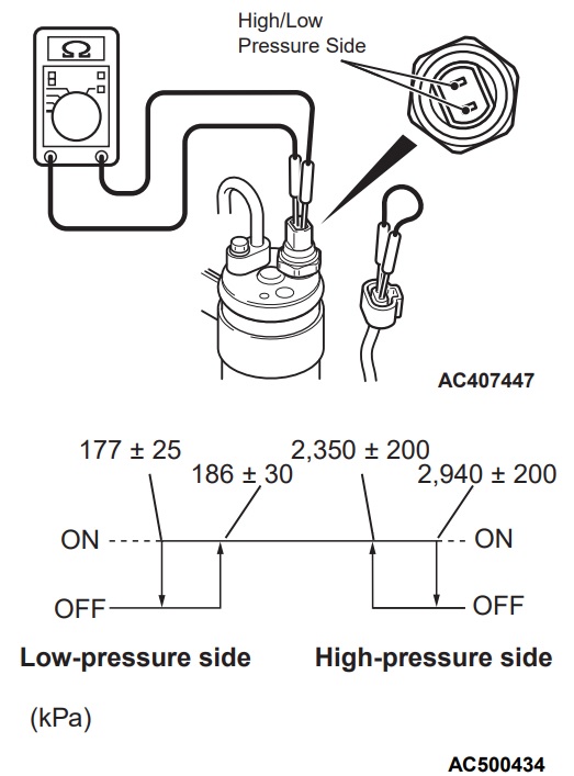

еще раз по не включающемуся в минусовую погоду кондиционере. Пытался проверить есть ли в системе кондея газ. ( у фронтеры и омеги так проверял наличие газа в системе: находил заправочные порты и нажимал на головку ниппеля очень коротко и слышал "пшик"
У МПС недалеко от компрессора нашел трубку аллюминивую, на ней ответвление - аппендикс, закрытое голубым пластиковым колпачком, колпачок без резьбы, снаружи аппендикса резьбы нет. увидеть головку ниппеля не получается- она где то в глубине аппендикса. решил тонкой отверткой надавить невидимую головку ниппеля. вроде нащупал внутри ровную площадочку- не надавливается ( и не пружинит)
Посему вопрос: при заправке кондея станция подключается одновременно к двум портам на системе : участкам высокого давления и низкого. То есть должно быть два порта (подключения шлангов). Другой порт найти не могу! Где он? Также должен быть фильтр- осушитель, иногда в нем есть прозрачное окошко посмотреть жидкий газ или пузырьки в нем ( обычно фильтр - металлическая колба) где этот фильтр?
Снимал переднюю декоративную решетку- там нет ничего, кроме сопряжения контура высокого давления ( в котором я не смог нажать ниппель) с конденсором ( т.е. радиатором кондея). И вдруг кто знает место расположения термометра наружной температуры, отвечающего за работу кондиционера зимой и летом ( если есть такой термометр отдельно от мозгов мотора). облазил инет - есть картинки на МПС 1, паджеро 3, 4, на МПС 2 с мотором 2, 5 дизель - не нашел

еще раз полазил под капотом, пока жену возил-ожидал по магазинам и нашел второй порт для заправки кондея. Оказалось справа (по ходу авто) прямо наверху! у меня под трубкой лежал резерв антифриза завернутый в тряпку и тряпка закрыла трубку и порт
открыл колпачек, нажал на отлично видимую головку ниппеля и получил долгожданный "пшик"! Но все равно непонятно: почему не включается кондей.
Поскольку неважно, какой объем газа в неработающей системе: 100 грамм или полкило- давление ПО ВСЕМ контурам(- до компрессора, после него, до осушителя и перед и внутри испарителя) всегда имеет одну величину. То есть наличие даже 100 грамм газа (вместо положенных 525+- грамм) по величине давления должно позволить включиться в работу системе кондиционера. другое дело: мало газа- низкая эффективность охлаждения. Но компрессор должен включиться! В общем, не пойму, чего желает мой кондей. может действительно ждет относительного тепла?

юрий юрикович,
Попробуй нагреть машину в теплом помещении. В гараже, в подземном паркинге, в сервисе... И там заводи.
