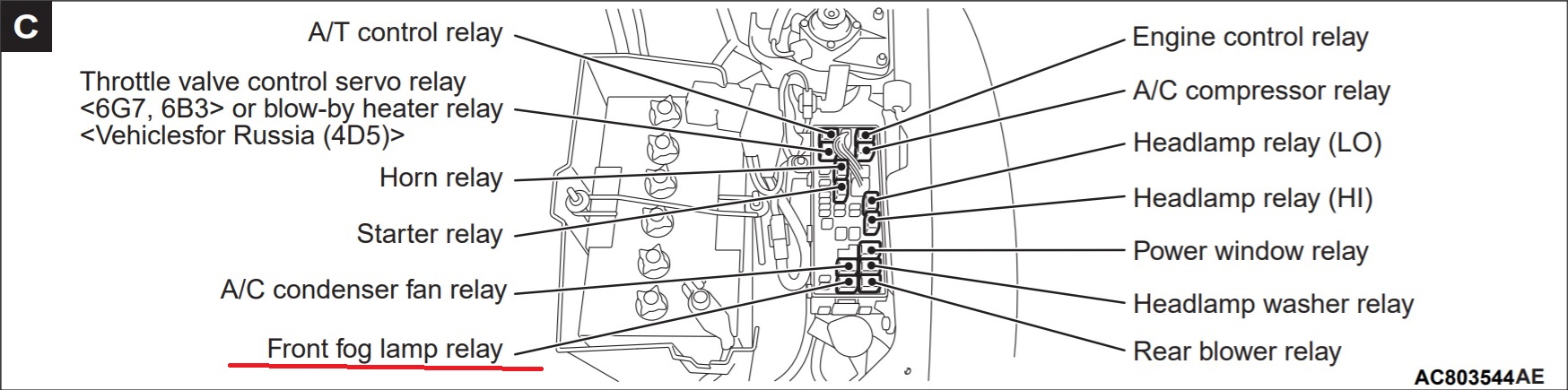

Но с кондеем я лишь проверил и поменял предохранитель включения (вроде) муфты компрессора ( пред-тель второй от переднего края коробки в ряду ближе к акку на Вашей схеме, там два рядом). А также подал напрямую +12 в на разъем электромагнита муфты и увидел, что она срабатывает ( на заглушенном моторе). Нашел понятные цветные и на русском схемы включения ПТФ здесь в форуме, но для старых МПС
с двумя кнопками включения ПТФ (задних и передних отдельно). Также я проверил пред-тель 17 в подкапотной коробке ( для ПТФ, согласно бумажному мануалу авто). Естесно, я не вынимал реле и не мог их попутать, к тому же ПТФ пропали без моих манипуляций с кондеем, во всяком случае позже их ПТФ работали ( точно помню, т.к. в темноте включаю только их и подфарники-габариты). (в салонные пред-тели не лазил)
вот это реле (Front fog lamp) если схема эта для моей модели МПС- вроде как включает передние ПТФ. надо пошевелить его на всякий. Благодарю Вас!. Не поленюсь с 5 этажа спуститься и подергать это реле.

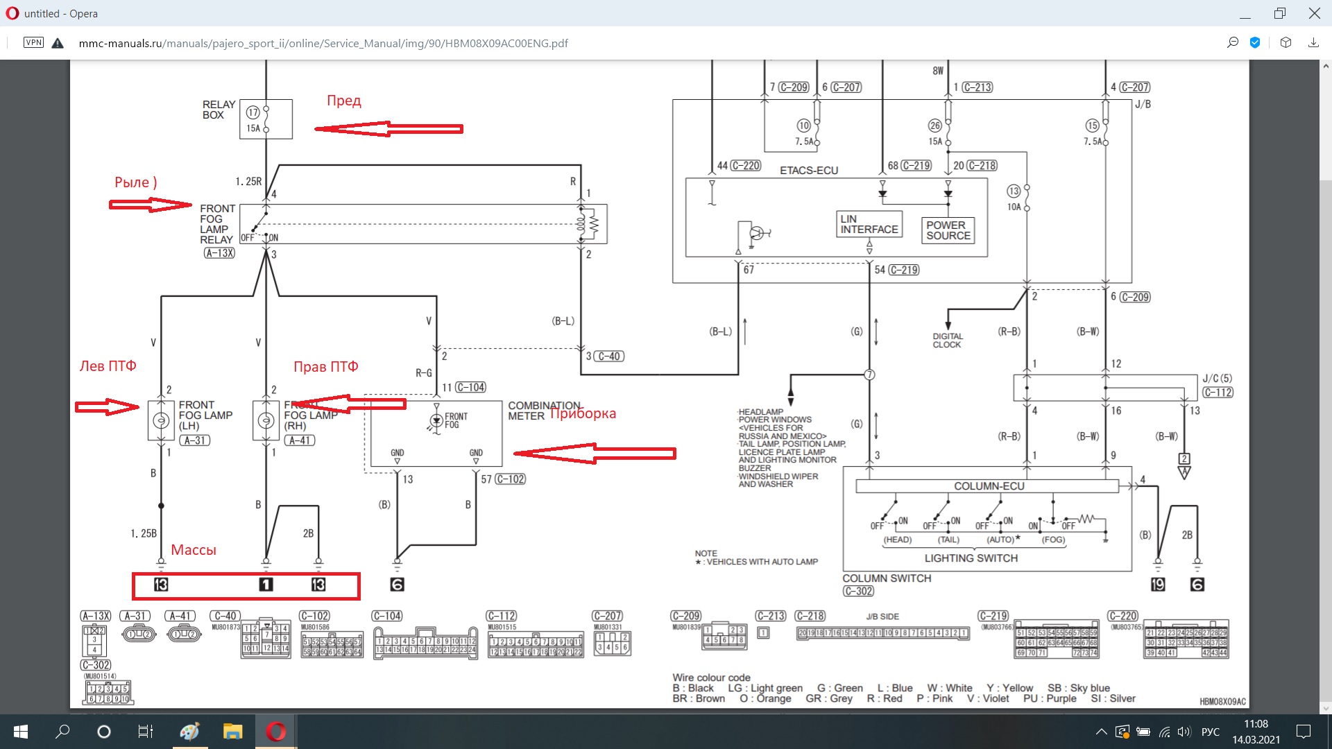

Юра, если загорается контрольная лампа, то пред и реле целы.
Нужно проверить один на массу, второй на фишку. Может плюс и присутствует, а отвалилась масса.
Проверяй.
Надеюсь понятно изложил на схеме.))
Ты проверял оба щупа на фишке?юрий юрикович писал(а): ↑ но главное вижу, что питание для ламп не поступает на обе фишки.
Проверяй.

чрезвычайно благодарен! ( порты заправок кондея я уже нашел. просто верхний был банально прикрыт тряпкой
"Ты проверял оба щупа на фишке?
Проверяй." ------------ не совсем понял термины...
подключение ламп состоит из двух частей: одна- это провод питания (разъем мама) вторая- собственно разъем папа на самой лампочке. проверял втыкаясь в маму разъема на проводе питания тестером между обоими гнездами мамы. получал короткое. также проверял отдельно каждое гнездо мамы замыкая черех тестер на массу (на моторе) ( так проверял на обеих фарах. но не сообразил сразу, что так как проверял поочередно, то неснятая фара через нить своей лампы замыкала на массу и тот провод питания, по которому должно приходить +12 . то есть короткое замыкание ( звуковой тестер) и обоих гнезд мамы между собой (через нить другой лампы) и короткое каждого гнезда мамы с массой взятой отдельно от провода. Даже если бы один провод, идущий к лампе от массы "отвалился" и не получал массу по штатной схеме, то горела бы хотя б одна лампа и даже обе, так как провода питания обоих ламп спараллелены между собой по +12 и массе. Если бы (маловероятно) масса для проводов питания ламп отвалилась вообще, то при проверке тестером на короткое между двумя гнездами мамы не показывало бы короткое. (опять таки через спираль неснятой фары, как у меня показывало. ) потому, что массы на проводах питания не было и даже через спираль лампы массу было бы не поучить и я бы не видел короткого. да и проводка у меня чистая, под капотом все ухожено абсолютно без маслянных пятен даже в самом низу мотора.
Пойду реле пошатаю , все никак не сподвигнусь одеться и пойти на улицу к авто.
