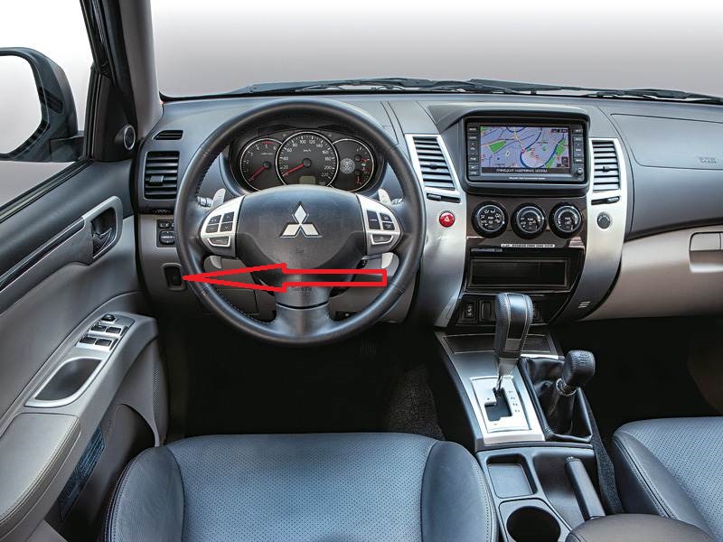

Господа, всем привет! А на МПС 2 есть ESP, если да, то как узнать? По вину не могу найти.

По наличию вот этой кнопки. И таких значков на приборке.Evertrance писал(а): ↑ Господа, всем привет! А на МПС 2 есть ESP, если да, то как узнать? По вину не могу найти.
