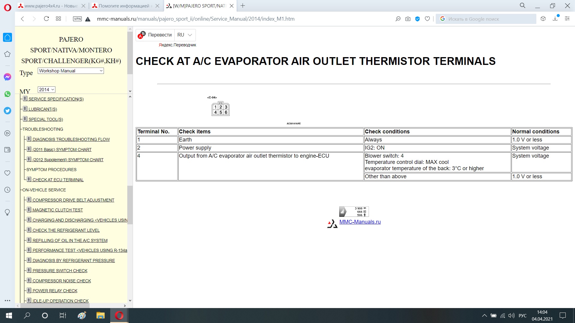

Юра начинать нужно именно с давления, и не с чего другого.
Если оно есть достаточное для включения, то тогда можно и пробовать замыкать и тыркать.
Так же есть шанс спалить компрессор.
Компрессор включается по команде с моторного. Моторный получает от датчика давления.
Вот смотри как его проверить http://mmc-manuals.ru/manuals/pajero_sp ... E00ENG.pdf
Находится у конденсора на рессивер-драйвере справа, когда снимешь верхнюю решетку.
Датчик получает массу через термистор разъём С-4 http://mmc-manuals.ru/manuals/pajero_sp ... B00ENG.pdf
Ну и его проверка.
Ну и его проверка.

еще раз очень благодарен, или как говорят в столицах "громадное спасибо". не раз снимал верхнюю решетку , когда ставил дополнительный вентилятор радиатора кондея, а на осушитель с датчиком внимание не обращал, но смутно помнил, что где то видел эту болду, но в каком автомобиле????
