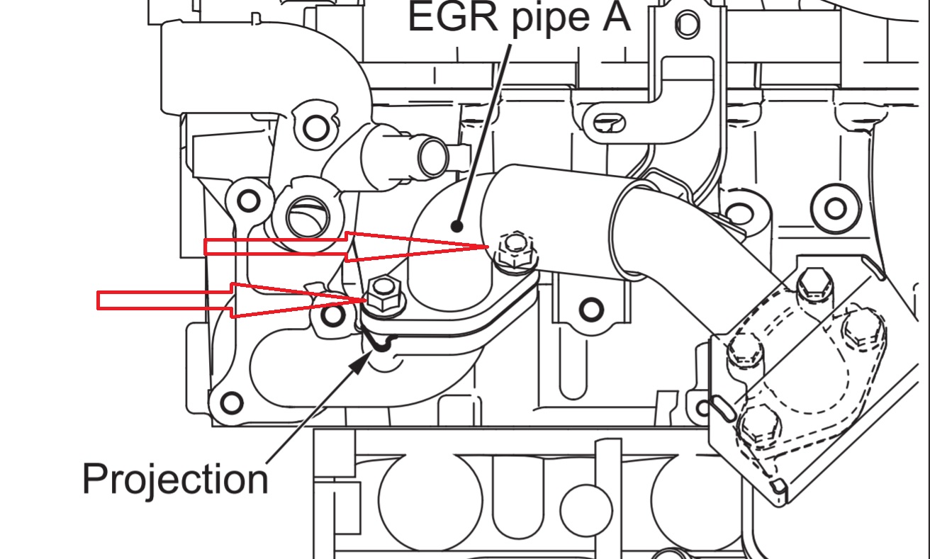

nubrik писал(а): У меня тоже в этой области всё в саже. Помыл двигатель, чтобы легче было найти где конкретно утечка.
Проверьте затяжку вот этих двух гаек.

SNOOPER писал(а): Проверьте затяжку вот этих двух гаек.
Ещё раз всем спасибо!
Оказалось, что одна гайка на указанном фланце куда-то самоликвидировалась :=-O: , другая на месте, но затяжка ослаблена.
По какой-то, только японским конструкторам известной причине, под гайками не было стопорных шайб. :*WALL*:
Буду исправлять.
