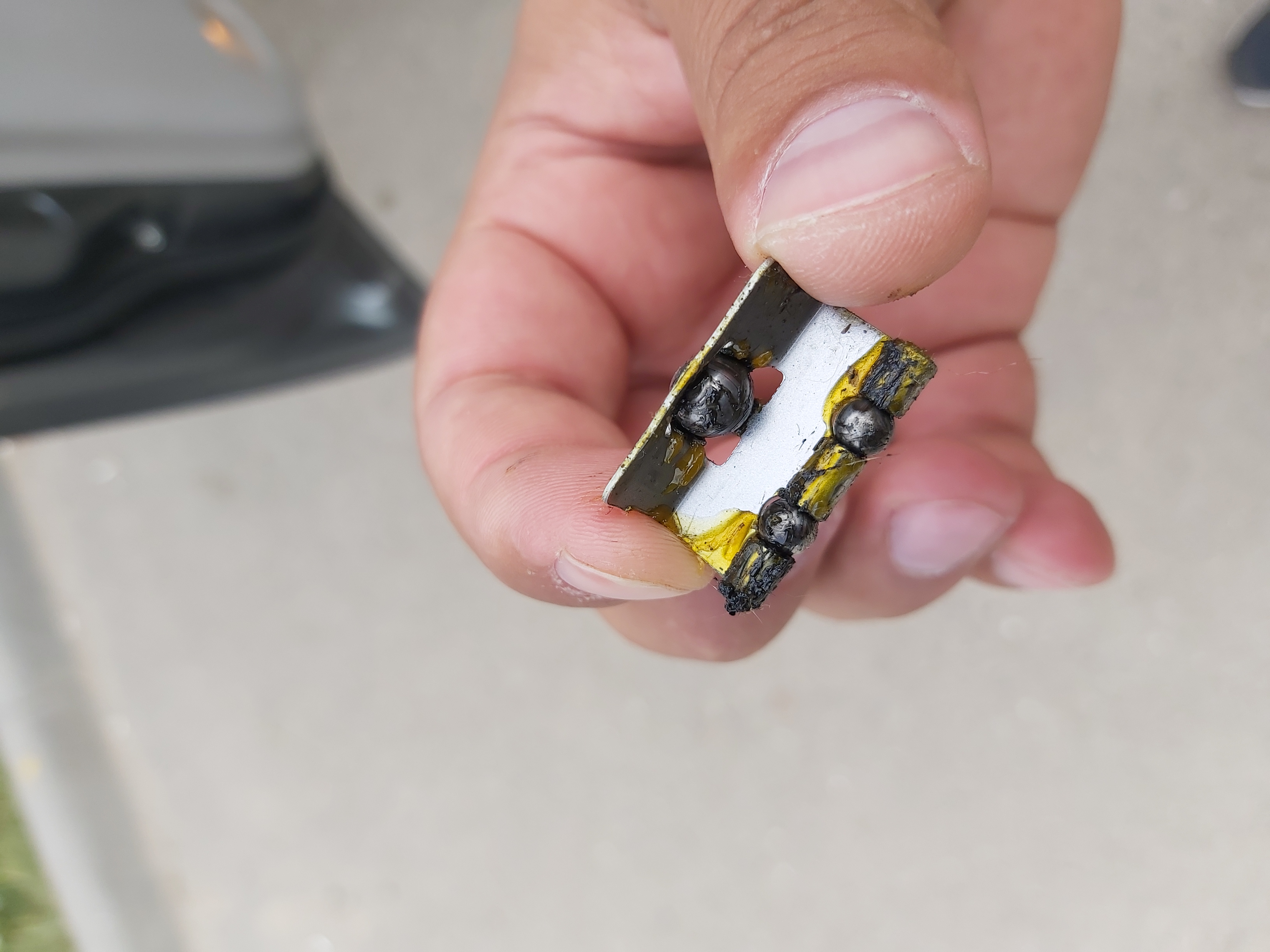

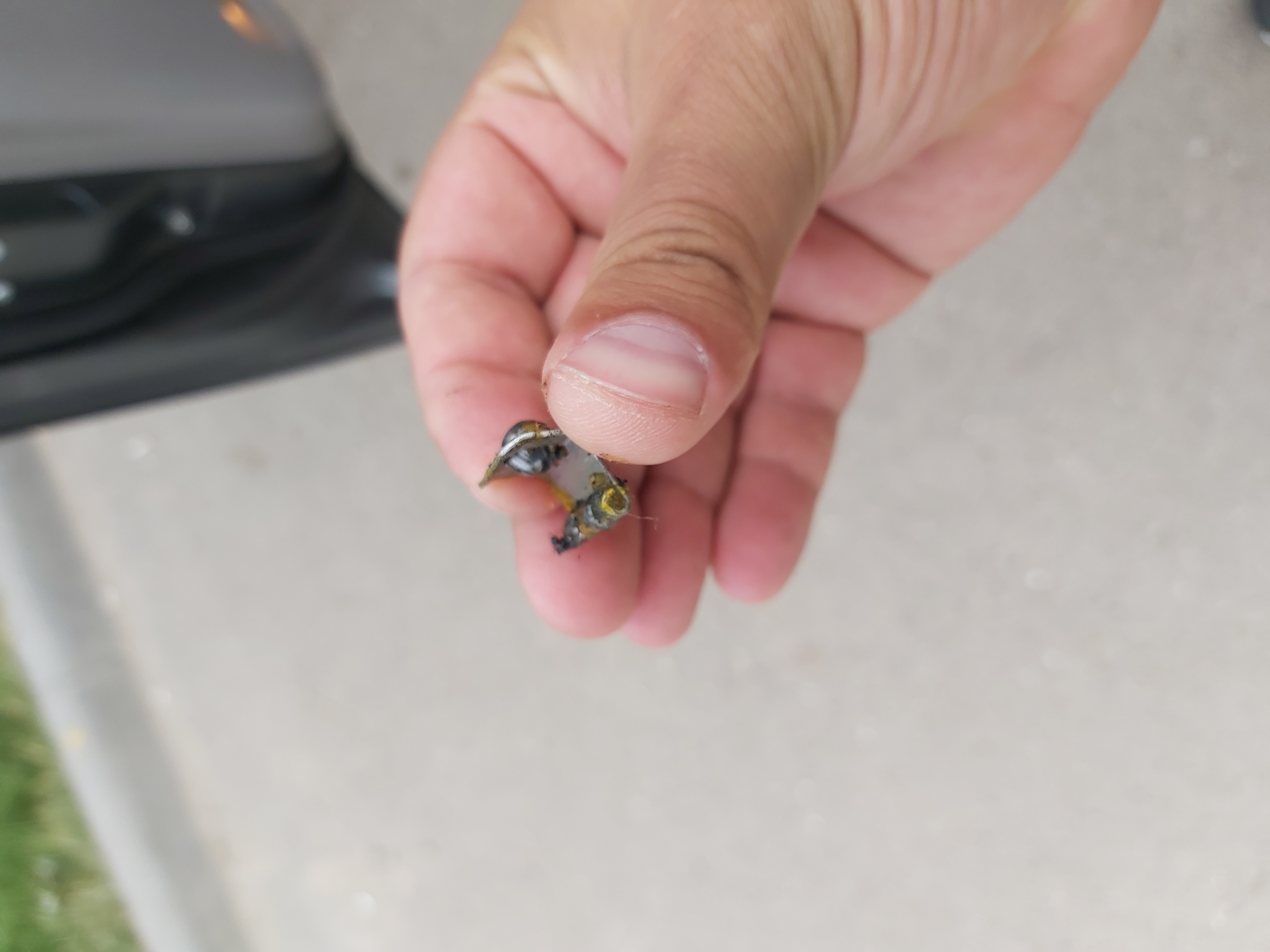

Доброго всем дня! Помогите советом !? Что это может быть? Нашел под водительским сиденьем (сиденья электро)

может, из "салазок"?
направляющих, по которым сиденье бегает. других вариантов нет, да и конструкция намекает

Тоже так думаю. Сиденье двигается без проблем, да и найти откуда могда вывалиться не смог, видимо снимать сиденье придется смотреть

Это смотря какой.))
Вот такой не ходит.
А показанный выше, ходит.)
