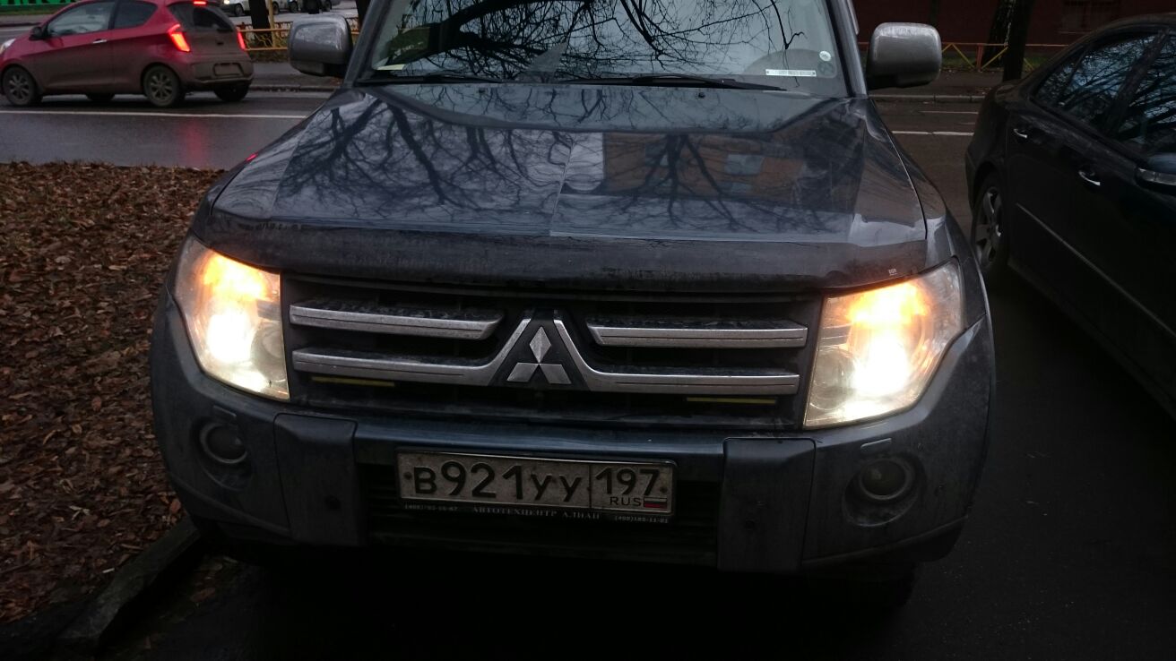

Сегодня поставил в габариты новые, мощные рыжие лампы. Вроде нравится, пока что. Если надоедят, то сменю за 5 мин :*VICTORY*: ::-D:
Фотографировал на скорую руку

BabyHummer A-328 писал(а):...Сегодня поставил в габариты новые, мощные рыжие лампы. Вроде нравится, пока что...
А пошто они тебе? :*WALL*: Для заметности-ДХО или в ПТФ пихни лампы желтые (можно и LED), их на Али (и вообще) - как грязи.
И цены-ультрабюджет, если нужно чтоб "светились", а не "светили".

Привет! :*DRINK*: Поставил,скорее,по американскому образцу. Да и руки чесались :*CRAZY*:

Именно габариты. Примерно так:
