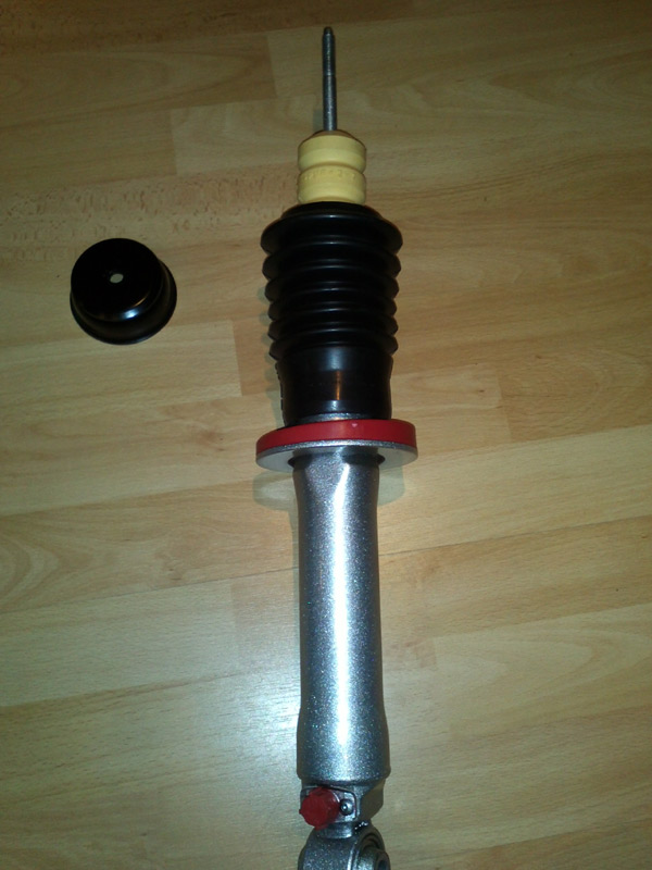

Вчера пришли и мне Ранчо. Впечатления неоднозначные. Сами амортизаторы интересные, но есть претензии по американской сборке. Пока изучал только передние. Так вот, на одной стойке переключатель уровней жесткости установлен не так: самое жесткое положение - 1, самое мягкое - 9. На второй -все как мануалу (1 -самое мягкое). Второе: на "правильной" стойке один раз не включился режим самой большой жесткости: я перевел из 1-го положения в 9-е, а стойка также мягко прокачивалась. Ну все, думаю, пришла убитая стойка. Потом опять вернул в 1-е положение, покачал не много, перевел в 9-е, стала качаться жестко. На другой стойке этого не замечено. Вечером еще посмотрю.

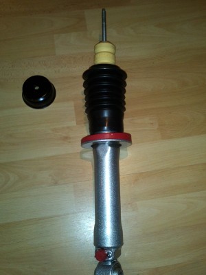

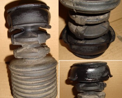

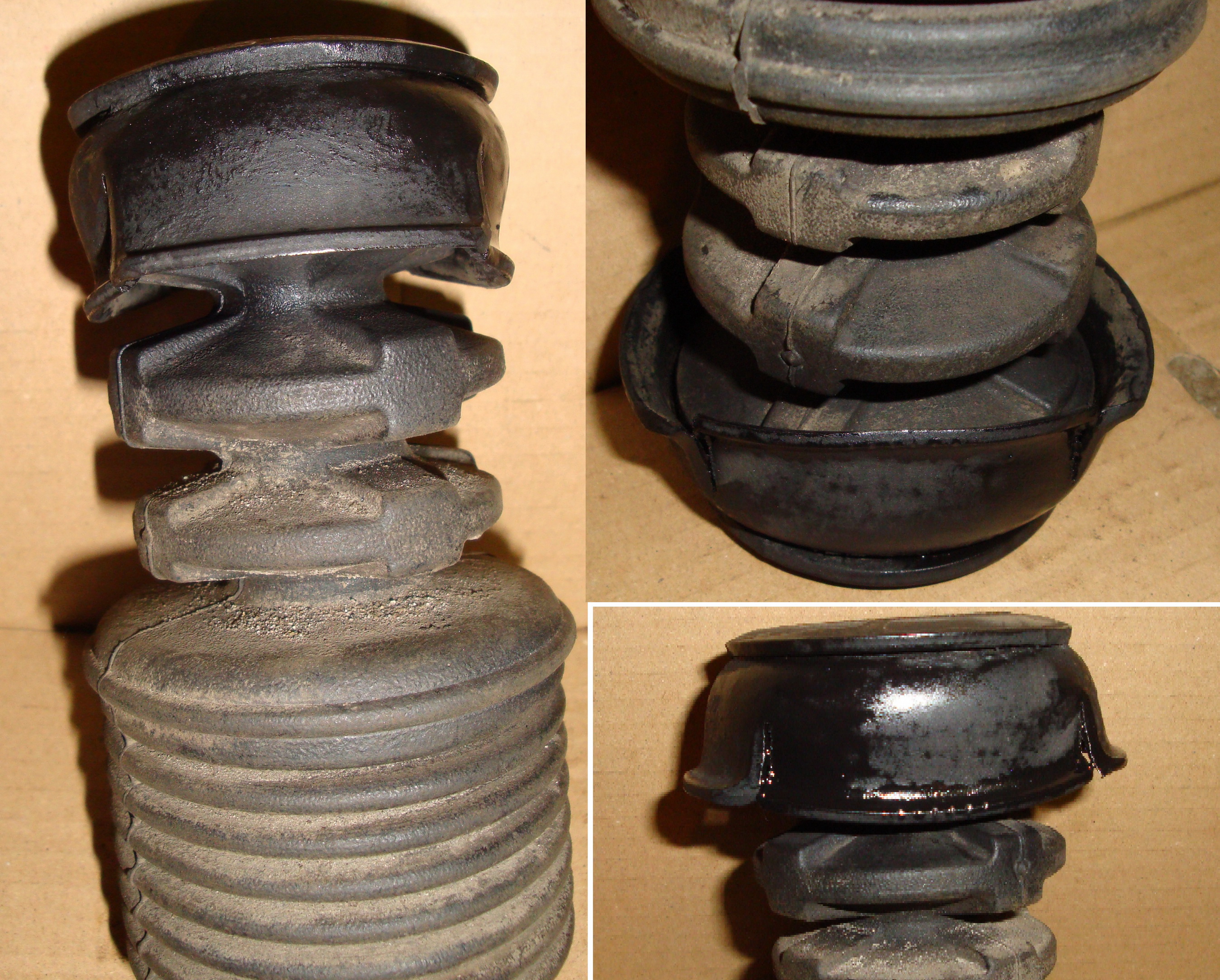

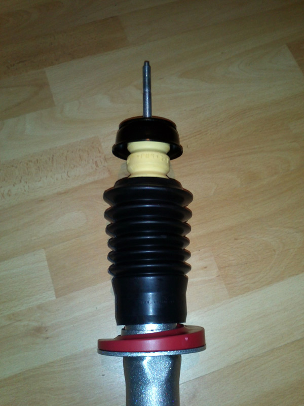

Сейчас пытаюсь решить вопрос с отбойниками на передних амортизаторах. Так как родные без переделок не подходят, собрал вариант из десяточных запчастей. Ход штока амортизатора получился 5,5 см. Изучаю, будет работать такой вариант или нет (влезет ли в пружину)vector-n писал(а):Поздравляю!Вова ЧК писал(а):Вчера пришли и мне Ранчо.
Странно... Я свои пару дней тискал, как только не качал-все вроде нормально было. Установите, отпишитесь, как ощущения.Вова ЧК писал(а):....есть претензии по американской сборке...

Re: Решения проблемы жесткости подвески P-IV
Привет!
А так не хотите попробовать? Вполне рабочая модель.
Лучше быть, чем казаться.

Уже изучил ваш опыт. Пытаюсь подобрать несколько вариантов, чтоб при установке было из чего выбрать.vector-n писал(а):Привет!![]()

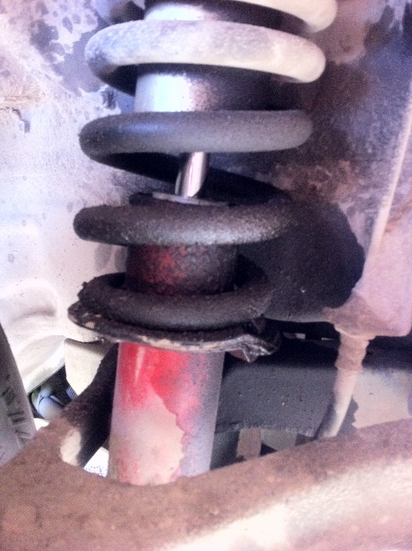

Всем Привет. После установки пружины не просели, проехал около 22 тыс. км. В субботу вернулся с Казани и заметил, что потек передний правый аморт от Koni. Попробую решить с Владом по поводу замены по гарантии. По результатам отпишусь. Аморт прожил 6 месяцев. Левый пока в норме.

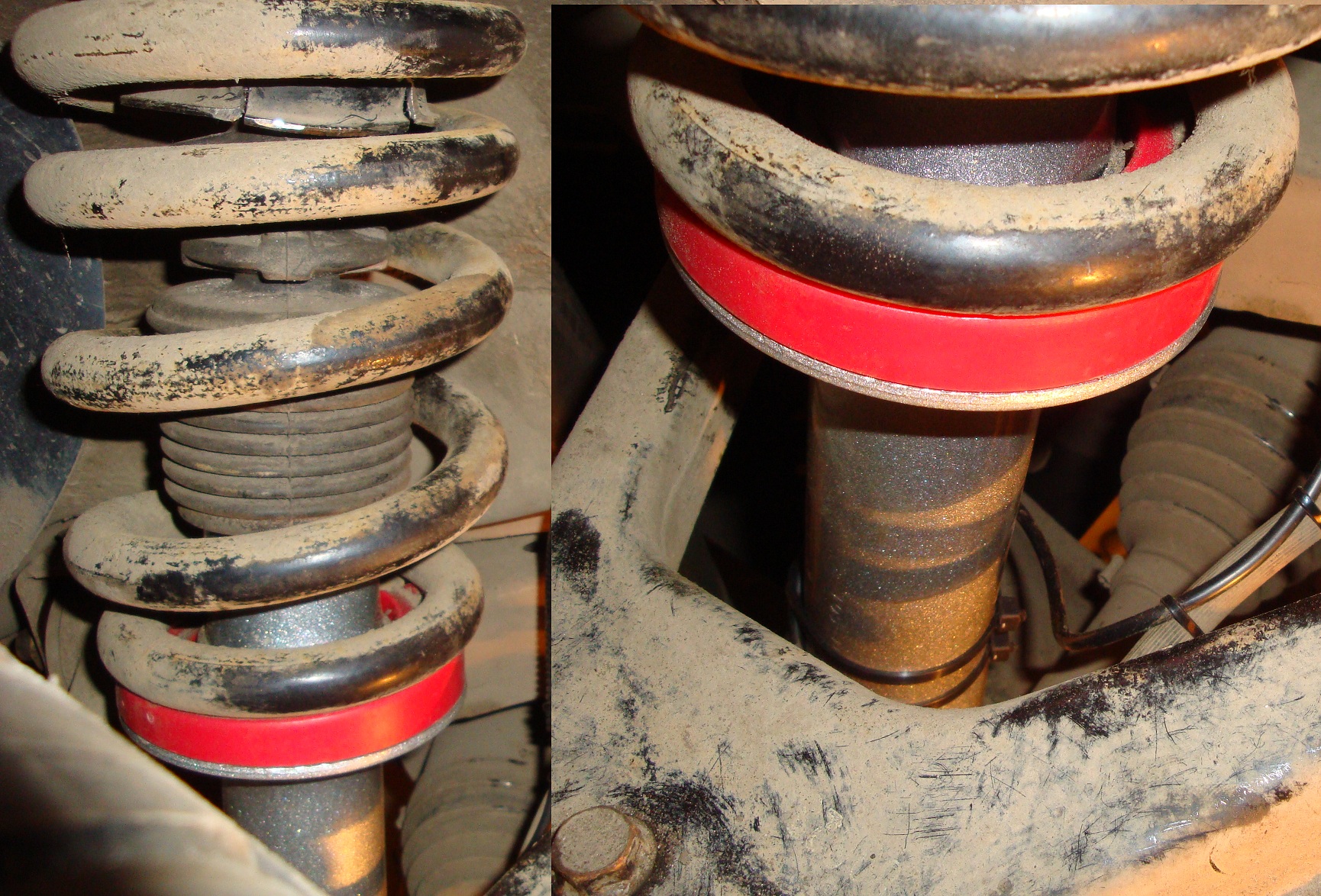

Ура. Сегодня установил Ранчо. Много поездить не успел (километра 3 всего), поэтому ощущения описывать не буду. Единственное, что меня с механиком смутило: на пластиковую проставку передней стойки пружина опирается не всем своим витком. У всех так было? Как решали проблему? В качестве отбойника и пыльника на передней стойки трудятся соттветствующие детали задней стойки приоры. Все это мастер делал без меня, на вид все нормально.

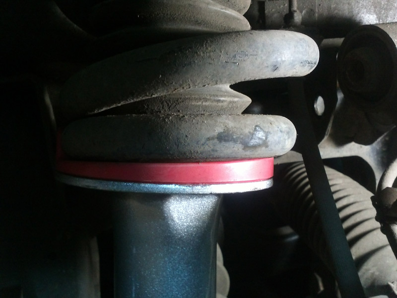

А это-проблема? У меня-так:. Пробег на них около 6,0тыс. Все норм.Вова ЧК писал(а):...меня с механиком смутило: на пластиковую проставку передней стойки пружина опирается не всем своим витком. У всех так было? Как решали проблему? ...
