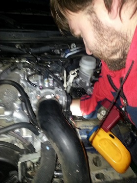

Подскажите, как поменять свечи на двигателе 4D56. (NMPS)
Можно ли сделать это самостоятельно ?? Как лучше добраться до них ?
Или может кто знает, где все в картинках посмотреть ?
:*WALL*:
Все. Залез сам... Вообщем 20 раз сказать слова "бл..ь", 10 раз поднять упавшие винтики , удлинители и головки, и все меняется. :*THUMBS UP*:
Спасибо инженерам Мицубы за удивительные приключения и ободранные руки. :xsunx_01:

Как ты умудрился их ободрать, там делов то на 10минут с перекуром!!!!!
