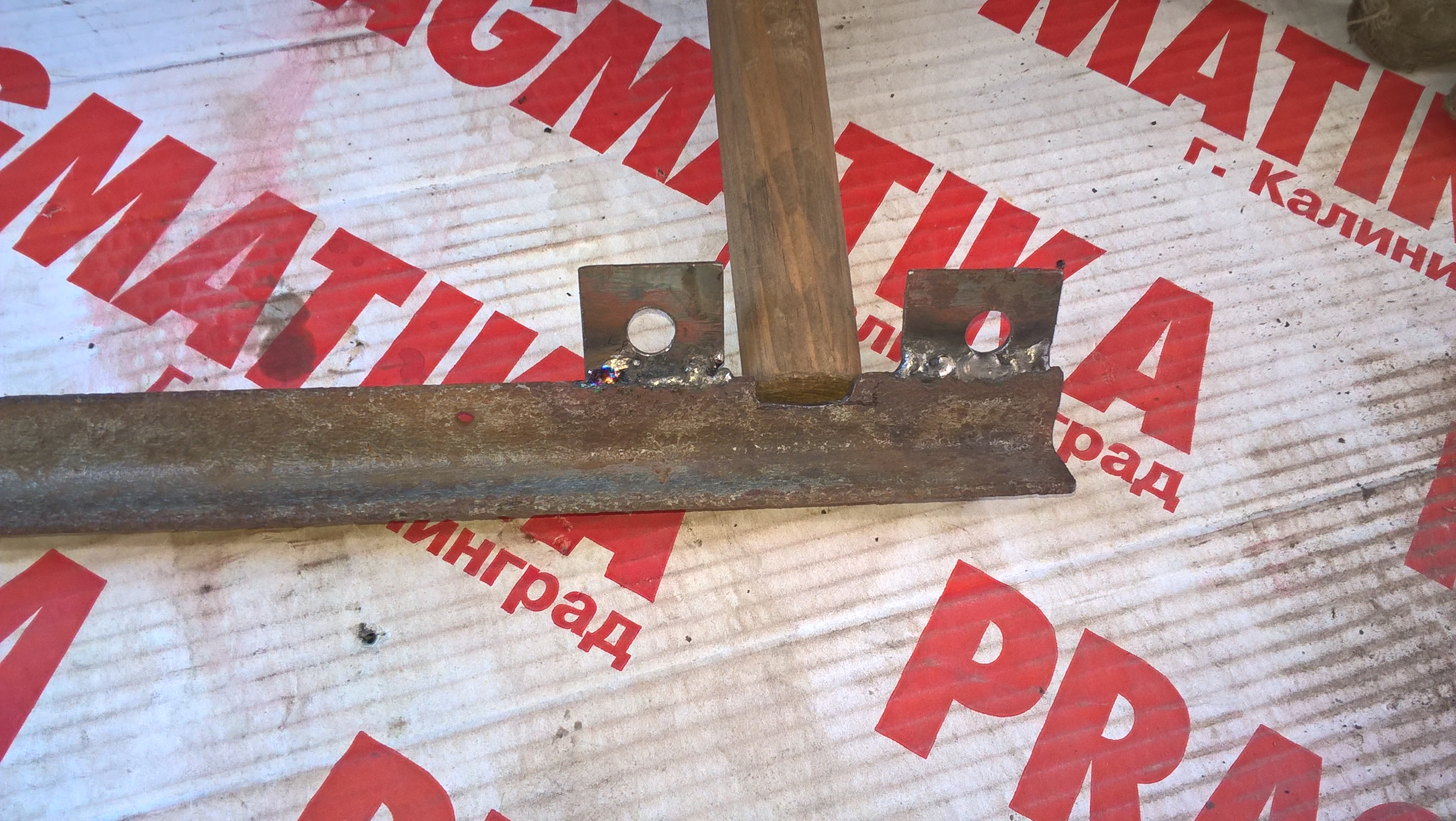

3. Я сварил такую штуку, нужен уголок 50 см длиной и пара пластин.
4. По регламенту он подлежит замене. Возможно из-за большого усилия затяжки металл деформируется и повторно он может не выдержать. ИМХО
Сварить такую штуку наверно у меня не получиться, может еще есть способы как на автомате открутить?
Может закрутить два болта на 10 и между ними вставить железяку с упором во что-нибудь? интересно выдержат болты....

3. Я сварил такую штуку, нужен уголок 50 см длиной и пара пластин.Maks_York писал(а):
[/quote]
А ты можешь примерно указать расстояние между осями отверстий болтов на 6, что бы я мог заранее что нибудь подобное придумать?
Maks_York
- Сообщения: 145
- Зарегистрирован: 14 авг 2012, 19:22
- Двигатель:: 4D56U CR
- Мой автомобиль(и):: НМПС 2012 2,5 TD Intense
- Откуда: Суворов-Москва ВАО
- Благодарил (а): 52 раза
- Поблагодарили: 6 раз
Re: О ремне балансиров
А ты можешь примерно указать расстояние между осями отверстий болтов на 6, что бы я мог заранее что нибудь подобное придумать?[/quote]Alex_KRR писал(а):3. Я сварил такую штуку, нужен уголок 50 см длиной и пара пластин.Maks_York писал(а):
К сожалению смогу только в субботу

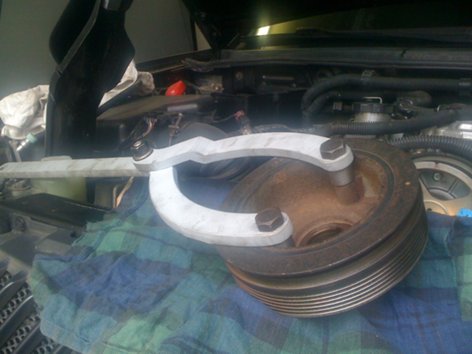

Сделайте как на фото, только из уголка. Никакой сварки, подходит под любой размер. Болты М12х1.25. Проставки 17 мм. Между осями болтов вроде 86 мм, но для такого ключа это не важно.

Отличное решение, спасибо!Chief писал(а):Сделайте как на фото, только из уголка. Никакой сварки, подходит под любой размер. Болты М12х1.25. Проставки 17 мм. Между осями болтов вроде 86 мм, но для такого ключа это не важно.
