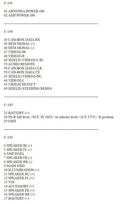

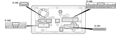

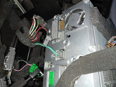

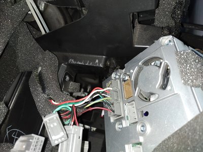

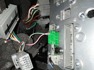

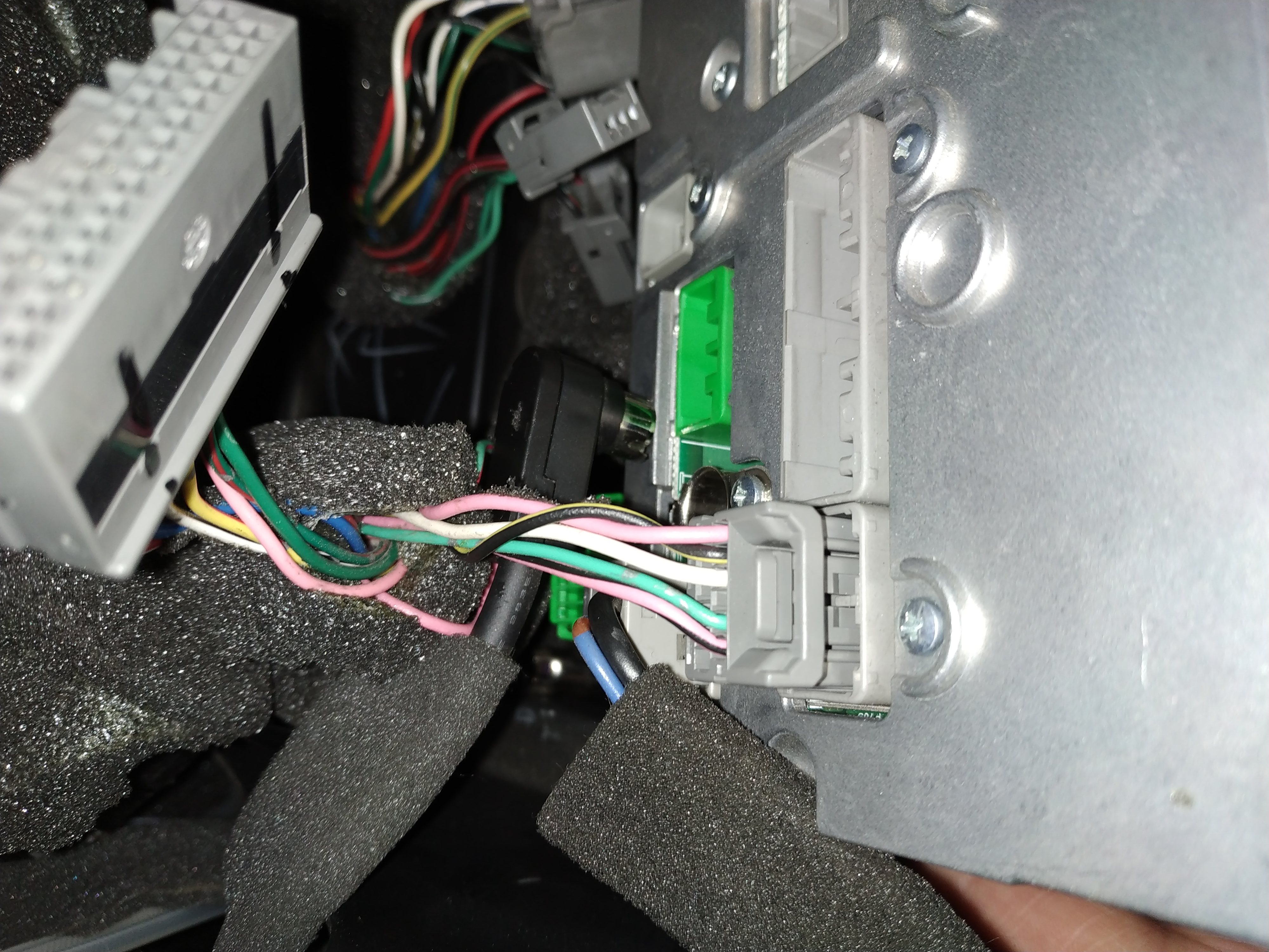

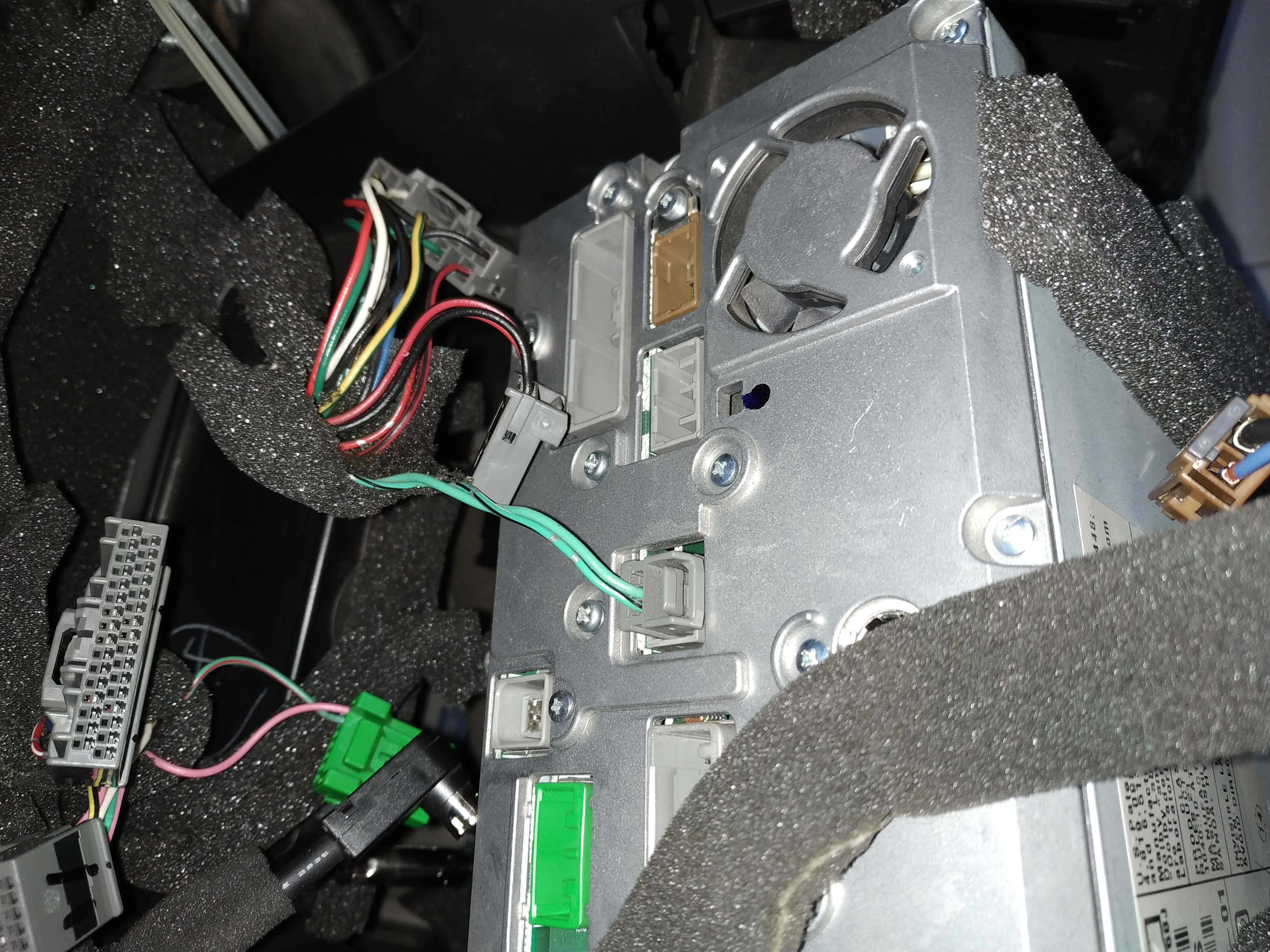

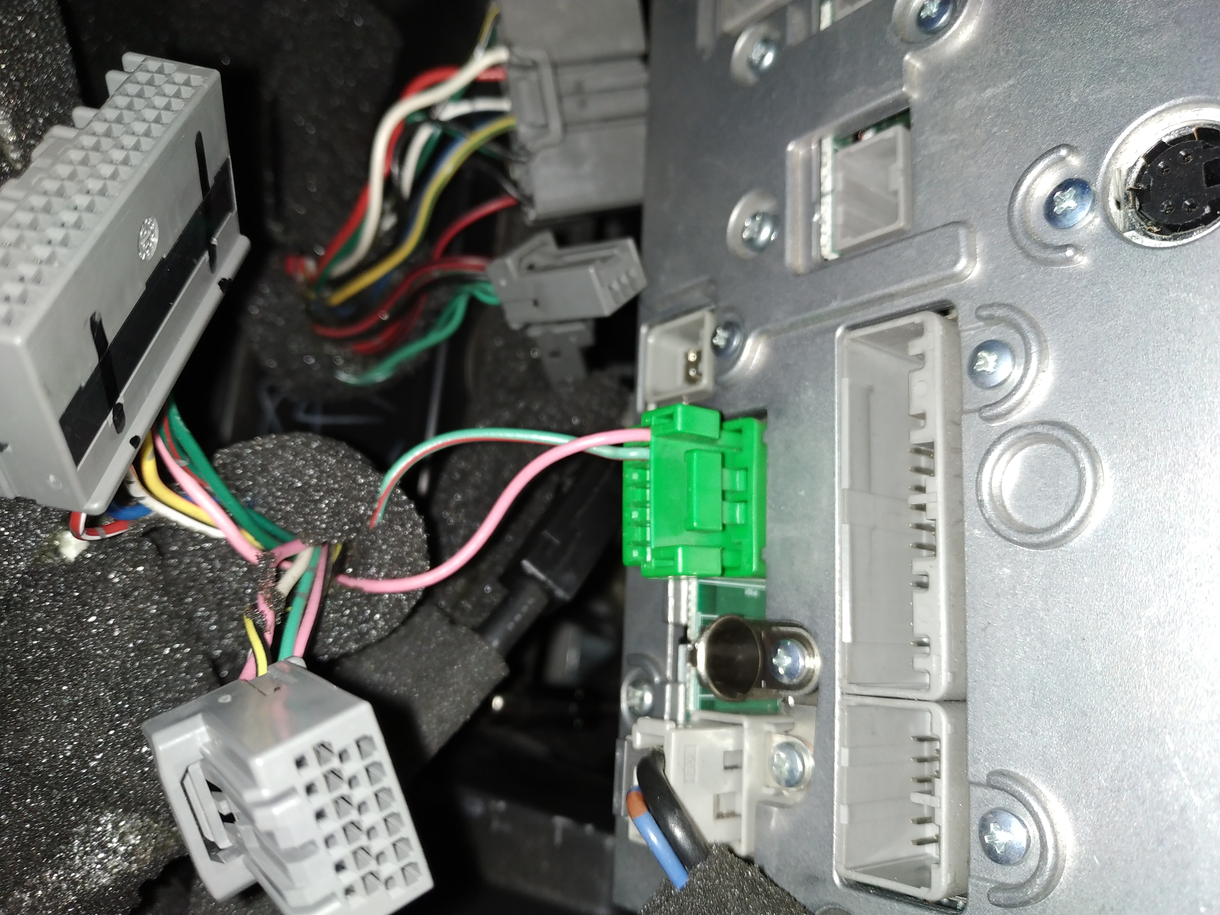

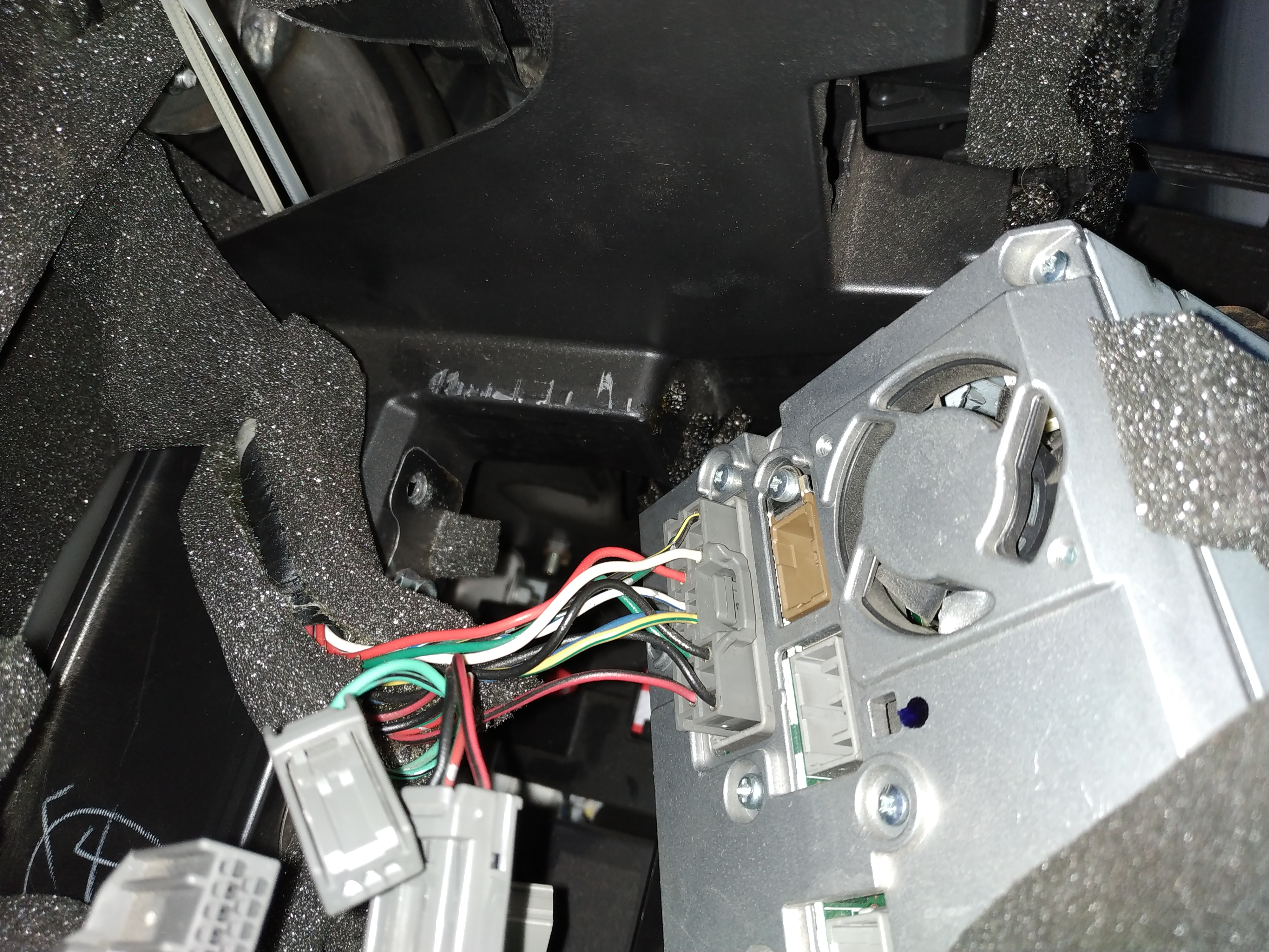

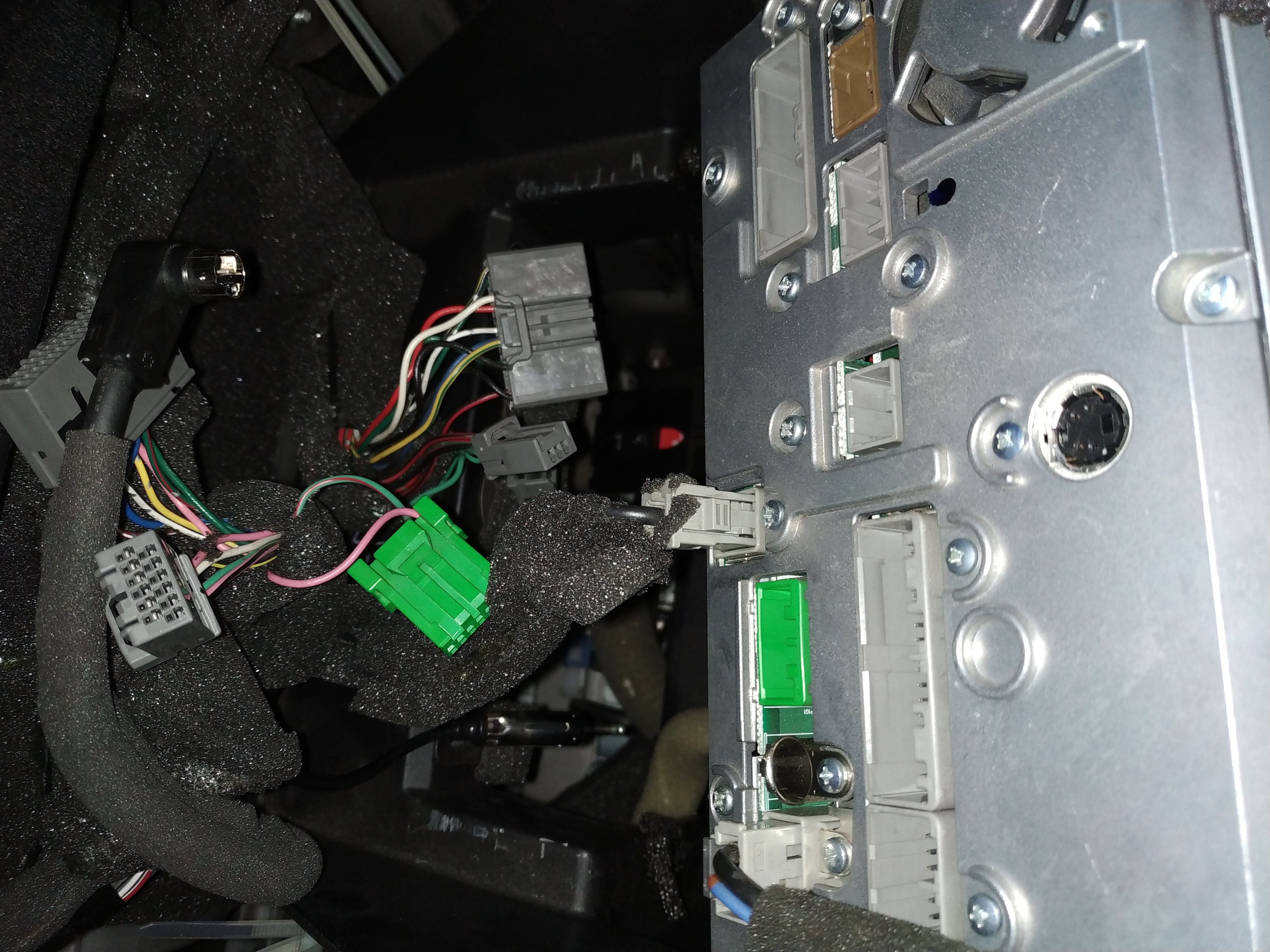

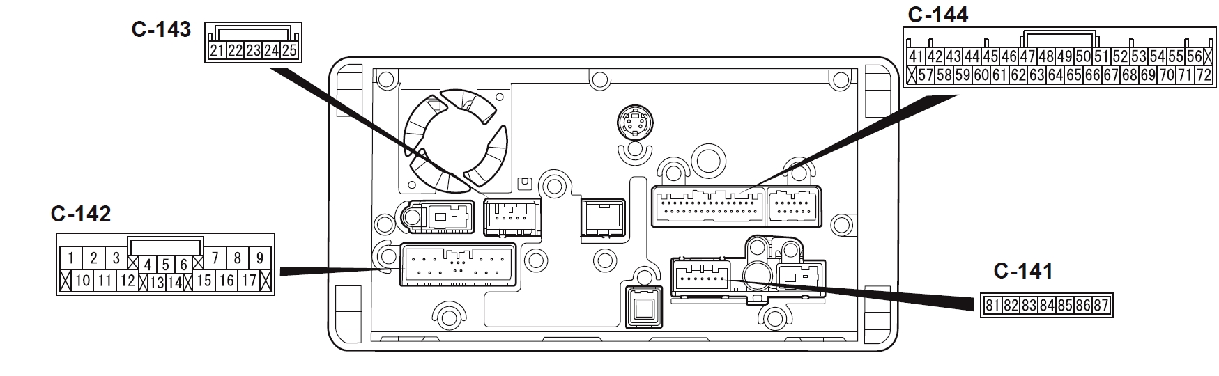

BabyHummer A-328 писал(а):Еще раз повторяю свою просьбу о проводке, идущей к ГУ. Есть у меня неистребимое желание восстановить проводку в машине в первоначальное, заводское состояние. Дело в том, что после перехода со штатной ГУ на ГУ с экраном(Phantom DVM-1400G HDi ,которая еще на Винде ), установщики внесли свою лепту в проводку. А после перехода на ГУ на Андроиде, очередной электрик тоже внес свою лепту... В результате, именно после него у меня теперь всегда подсвечивается блок управления климатом при включенном ГУ. Если же ГУ отключить, то гаснет и подсветка блока управления климатом. Это не страшно, конечно, но не по фен-шую ;-)
В общем, без сверки с оригиналом восстановить до состояния "как было" я не могу. :-( А оригинал взять просто негде :-) Поэтому и прошу фоток, схему(цветную,желательно), итп.
ЗЫ. Машина с Рокфордом.
Вот, сделал пару фоток! Уж извиняюсь, как смог! Жутко неудобно всё, провода короткие, из "торпедо" не вытягиваются=(. Плюс у меня, предыдущим владельцем, сделана шумка, все провода обклеены "антискрип или как там его?"! P/S/ есть еще фотки, самих штекеров, и видео еще попытался снять=).

den1ska писал(а): Вот, сделал пару фоток! Уж извиняюсь, как смог! Жутко неудобно всё, провода короткие, из "торпедо" не вытягиваются=(. Плюс у меня, предыдущим владельцем, сделана шумка, все провода обклеены "антискрип или как там его?"! P/S/ есть еще фотки, самих штекеров, и видео еще попытался снять=).
Большое спасибо! Хоть у меня и не такое ГУ, но эти фото вполне могут пригодиться. И фото штекеров тоже ;-)

BabyHummer A-328 писал(а):...Хоть у меня и не такое ГУ, но эти фото вполне могут пригодиться. И фото штекеров тоже ;-)
По-моему, тебе это нужнее будет. Хотя плохо понимаю, на хрена, но для твоей коллекции, коли таковая образовалась. То, что на желтом фоне, точно, твое, если я еще что-то помню. Удачи!
