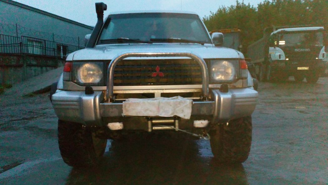

брал электрик винч тут на форуме.работает нормально,в спорте не участвую.в бампер встала отлично.ставил сам
П2 4d56 европеец мкпп длинный мобилизовали.
Л200 4д56 2008 г.в
