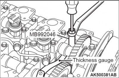

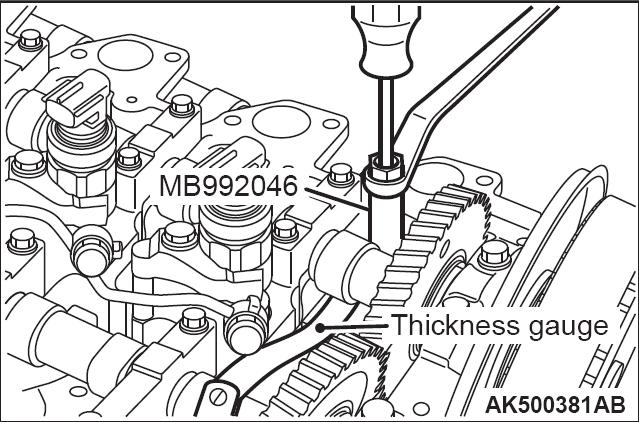

не умею, наверное, открыть рисунки-схемы двигателя НМПС 2,5 дизель, поэтому спрашиваю: как регулируется зазор клапанов относительно распредвала вручную, или там гидрики? а то сдается мне, что на холодную один из клапанов вроде цокает

юрий юрикович писал(а):не умею, наверное, открыть рисунки-схемы двигателя НМПС 2,5 дизель, поэтому спрашиваю: как регулируется зазор клапанов относительно распредвала вручную, или там гидрики? а то сдается мне, что на холодную один из клапанов вроде цокает
Ни гидриков, ни шайб и у нас нет. Но нужно преспособление. Наверное можно и без него, но я не пробовал.
