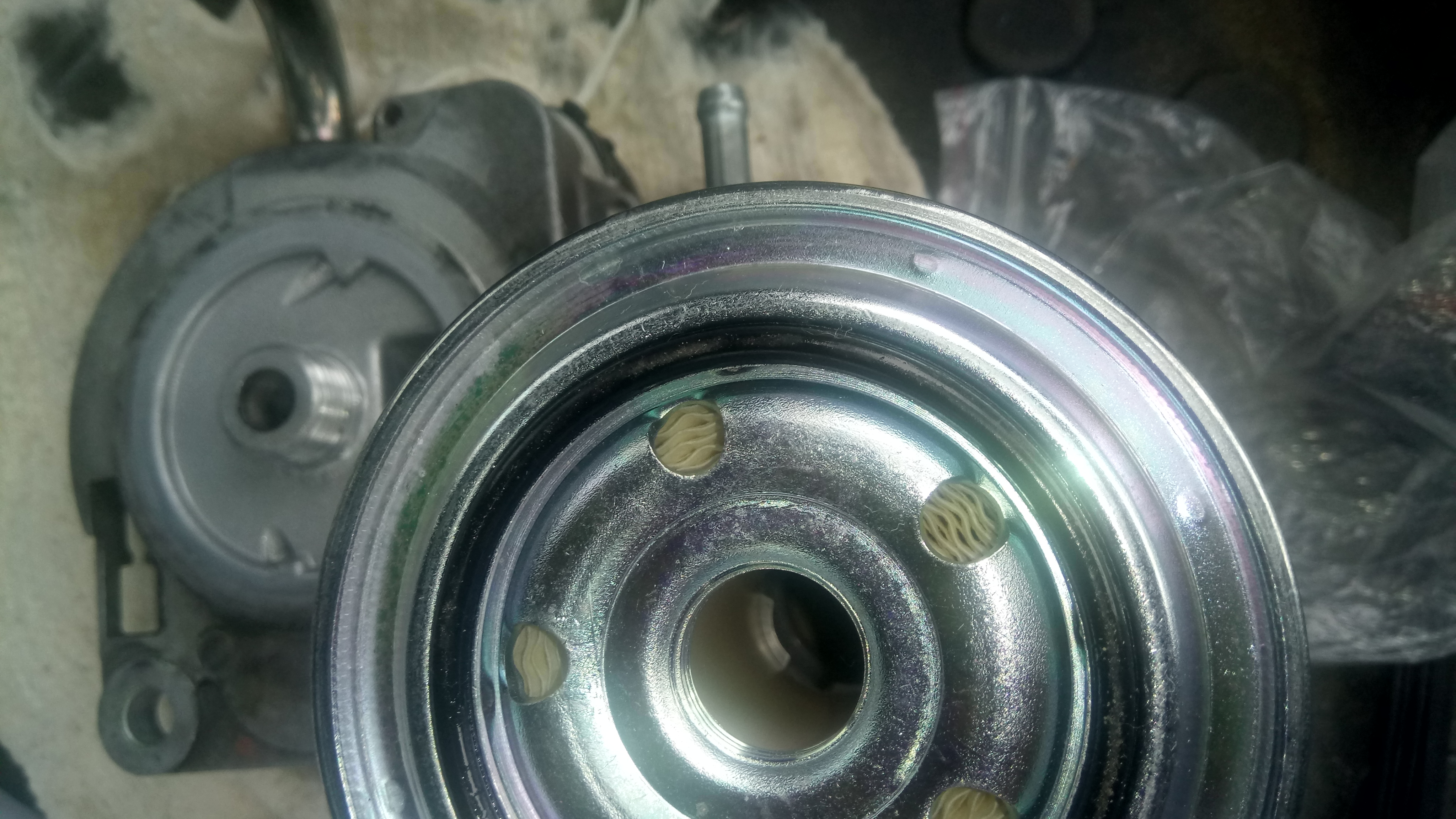

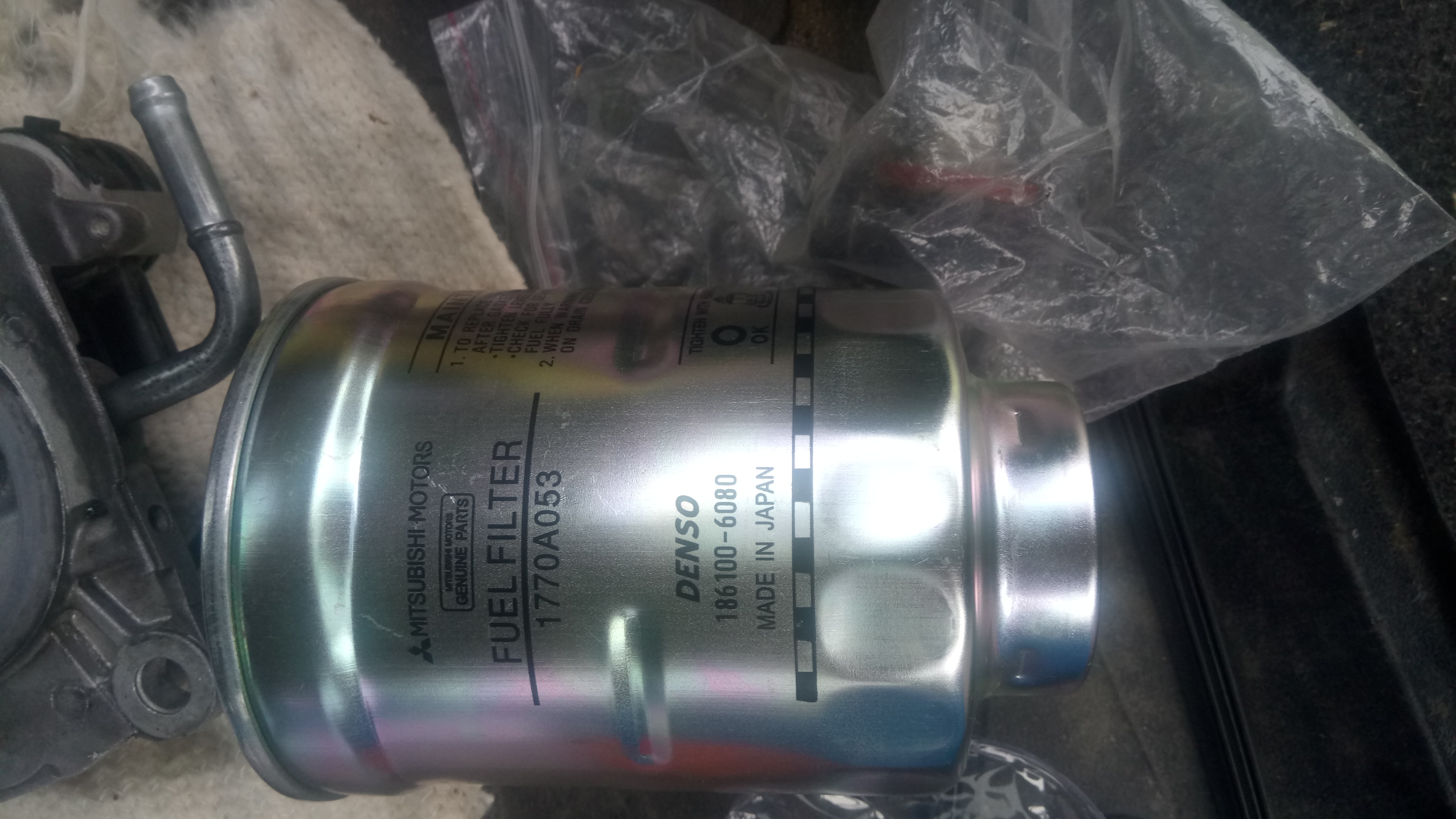

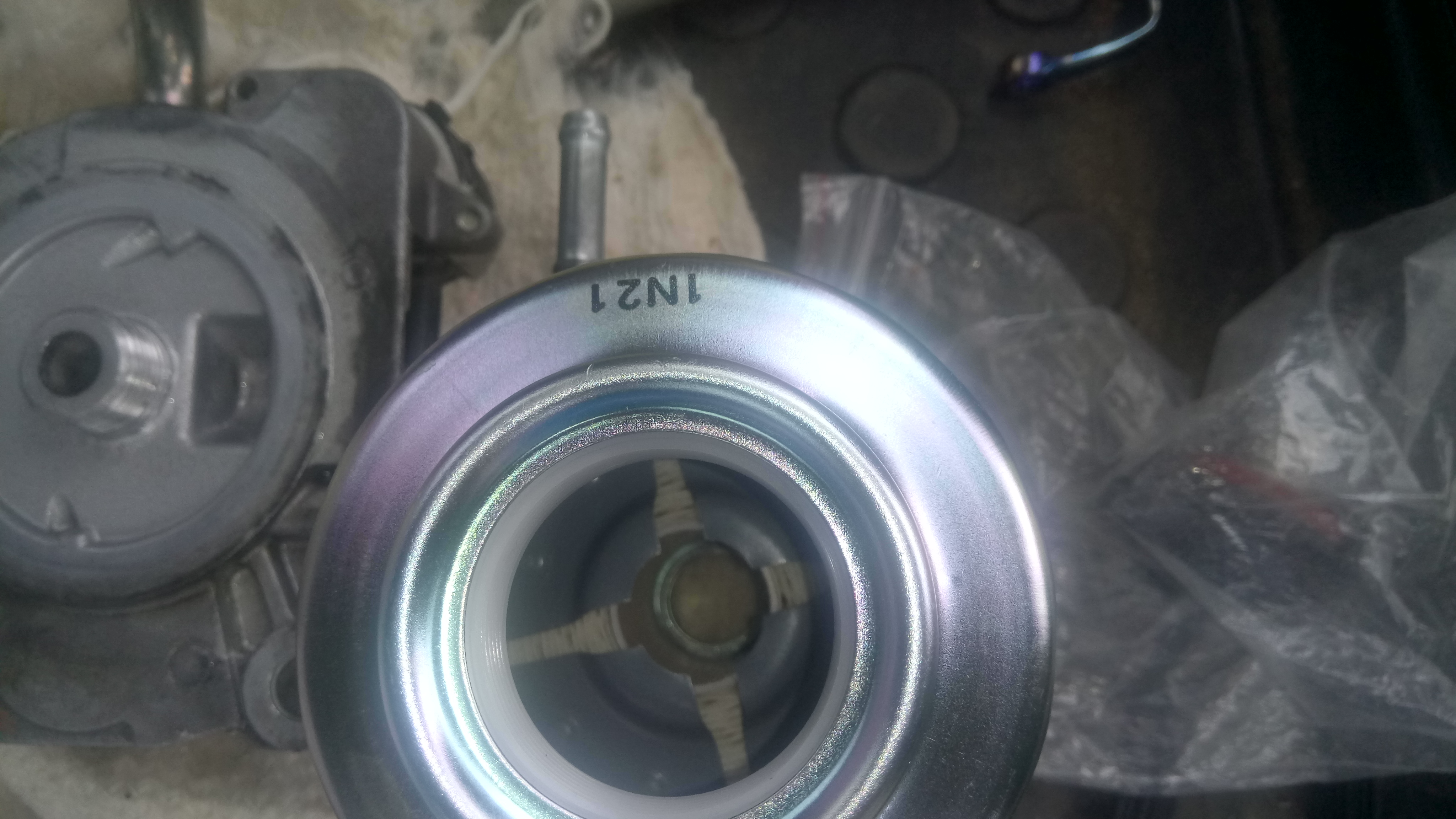

Фильтр прикупил... Что за треш с бумагой - толстые слои, никогда таких не видел..
Пересмотрел другие три фильтра, во всех разная бумага, у всех бумага разной высоты... М-да...

Не уверен до конца, но этикетка на фильтре матовая, а должна быть частично глянцевая, и шрифт цифр немного отличается от оригинального.

на стр46 этой темы есть как выглядит оригинальный (100% фильтр). если нет - верните назад.Фильтр прикупил... Что за треш с бумагой - толстые слои, никогда таких не видел..
я нашим (русским) продавцам давно не верю, ну никак.

у меня - уже поставил третий оригинал (топливный, 27 долл) выглядят как на фото с рабочей стороны фильтров. тот, который имеет менее широкий вход и несколько отверстий по окружности, через которые видна фильтровальная бумага.
