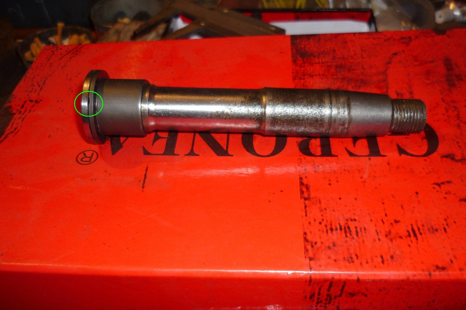

ГАНС писал(а): Маслёнку надо делать сверху, когда сверху шприцуешь, масло свежее будет идти вниз выдавливая грязь, старое масло и попавшую влагу по штоку через сальник
Это понятно... Но смотри, по какой траектории пойдёт смазка.
Я на фотке кружочком обозначил маслосгонную бороздку. Их там хоть и три, но уж больно они малюсенькие.
С фланца втулки они переходят на внутренние бороздки.
Ты просто не продавишь шприцом через них...
ИМХО
