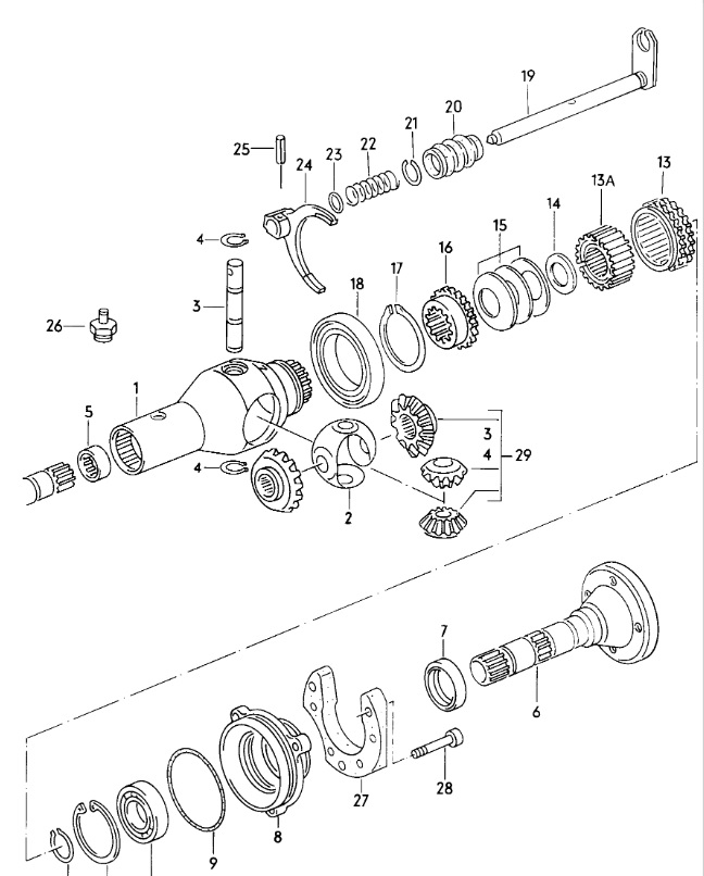

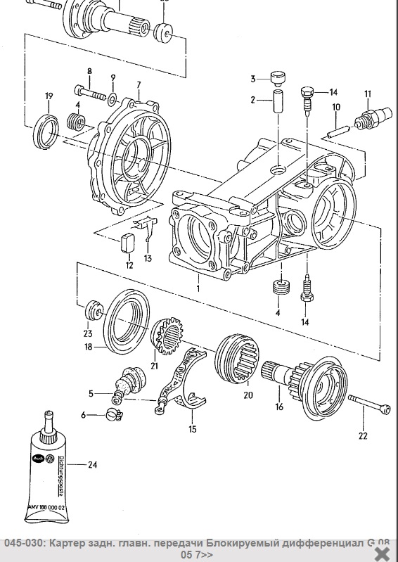

Саня, а как на кватре реализована принудиловка на задней оси?

Извините, что вмешиваюсь в вашу "семейную" перепалку.

Тебе Саша просто толсто намекает, что ты не прав. И даже ссылку дал.
У меня и дифференциал межосевой есть с блокировкой, и вискомуфта( или что то похожее) там же.

Спасибо, КЭП, я уже понял. И даже вспомнил, что планы по замене изика на супер селект у тебя были. А вот отчет не увидел в своё время.Aleksej2000 писал(а): ↑ Тебе Саша просто толсто намекает, что ты не прав. И даже ссылку дал.
Ну да, голова пустая же, чо с меня взять то?
