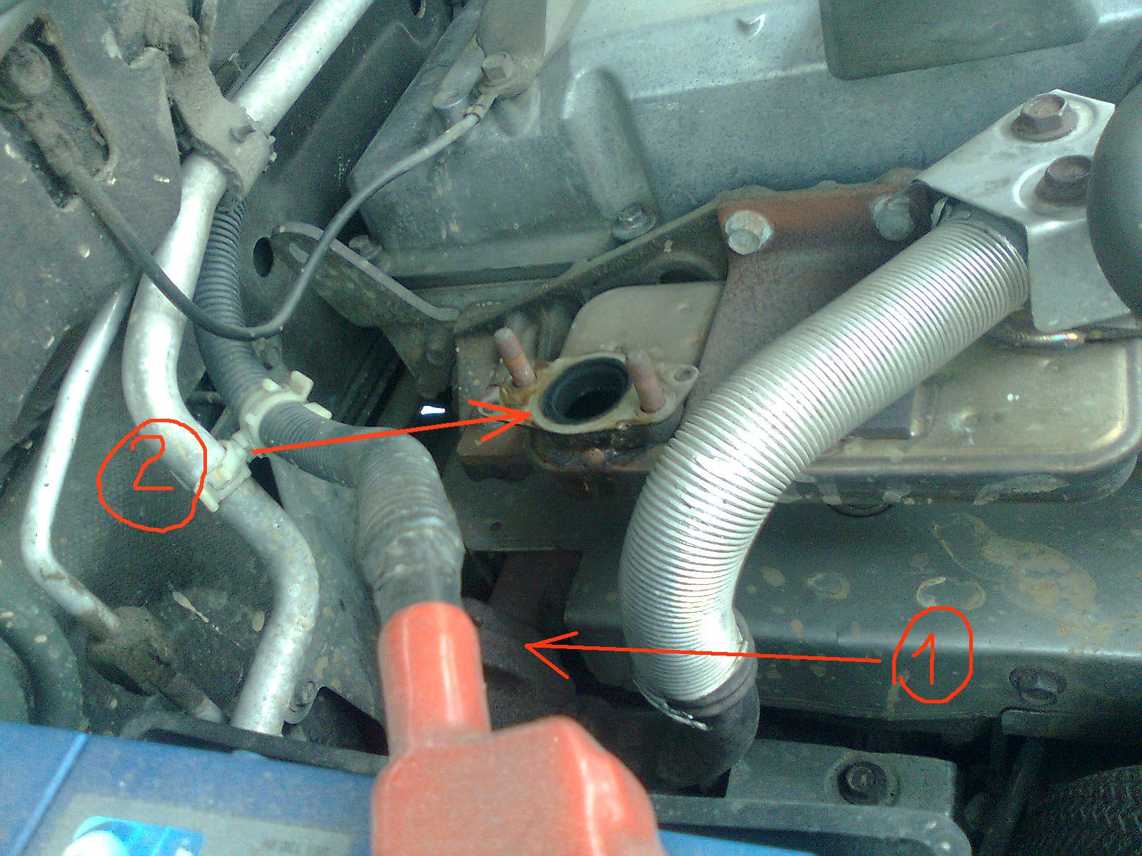

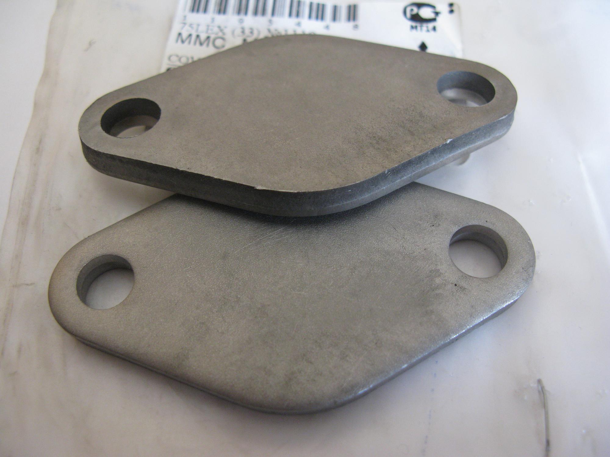

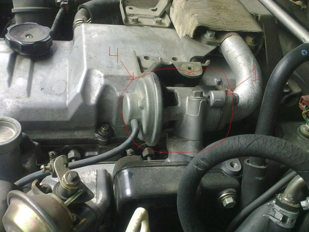

Выскажу свое мнение: снашим качеством топлива глушить ЕГР однозначно надо, что собственноручно и сделал.
Пока поставил временные заглушки вырезанные из шпателя:
1. На впуске заглушил перед клапаном (Фото 1, позиция 1).
2. На выпуске заглушил после теплообменника (так пока удобнее), (Фото 2, позиция 2).
Динамика сразу улучшилась, даже дымить кажется стал меньше.
Со временем думаю выкинуть все трубки, холодильник и клапан, поставить постоянные заглушки (Фото 3,4).

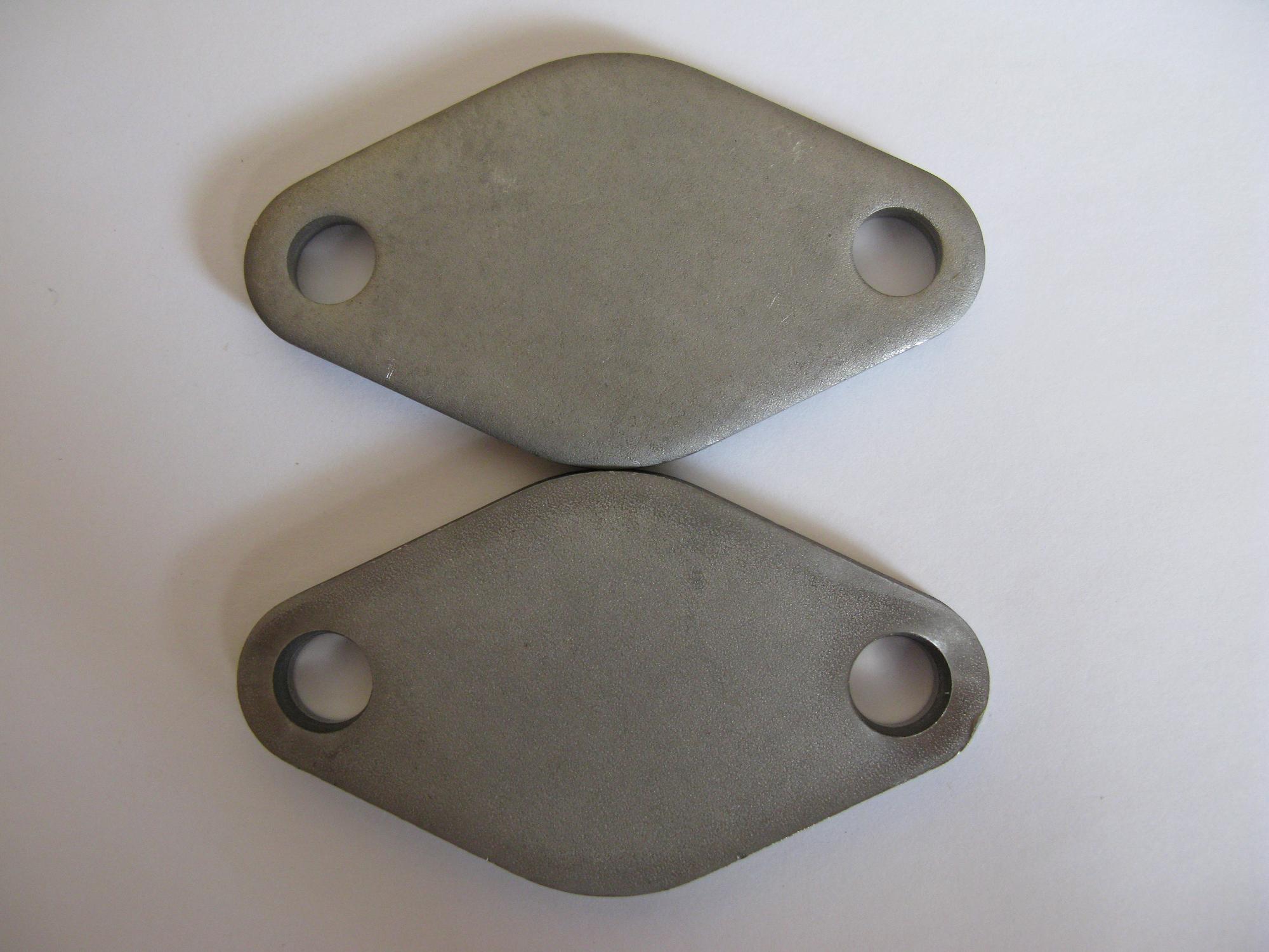

Заглушки (постоянные) думаю изготовить у местных слесарей (0.5 думаю хватит
), т.к. цены на Экзисте кусаются: ME 200542 (впуск) - 807,70 р., ME 200541 (выпуск) - 816,08 р.

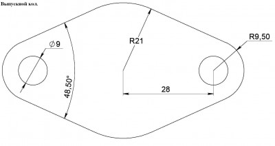

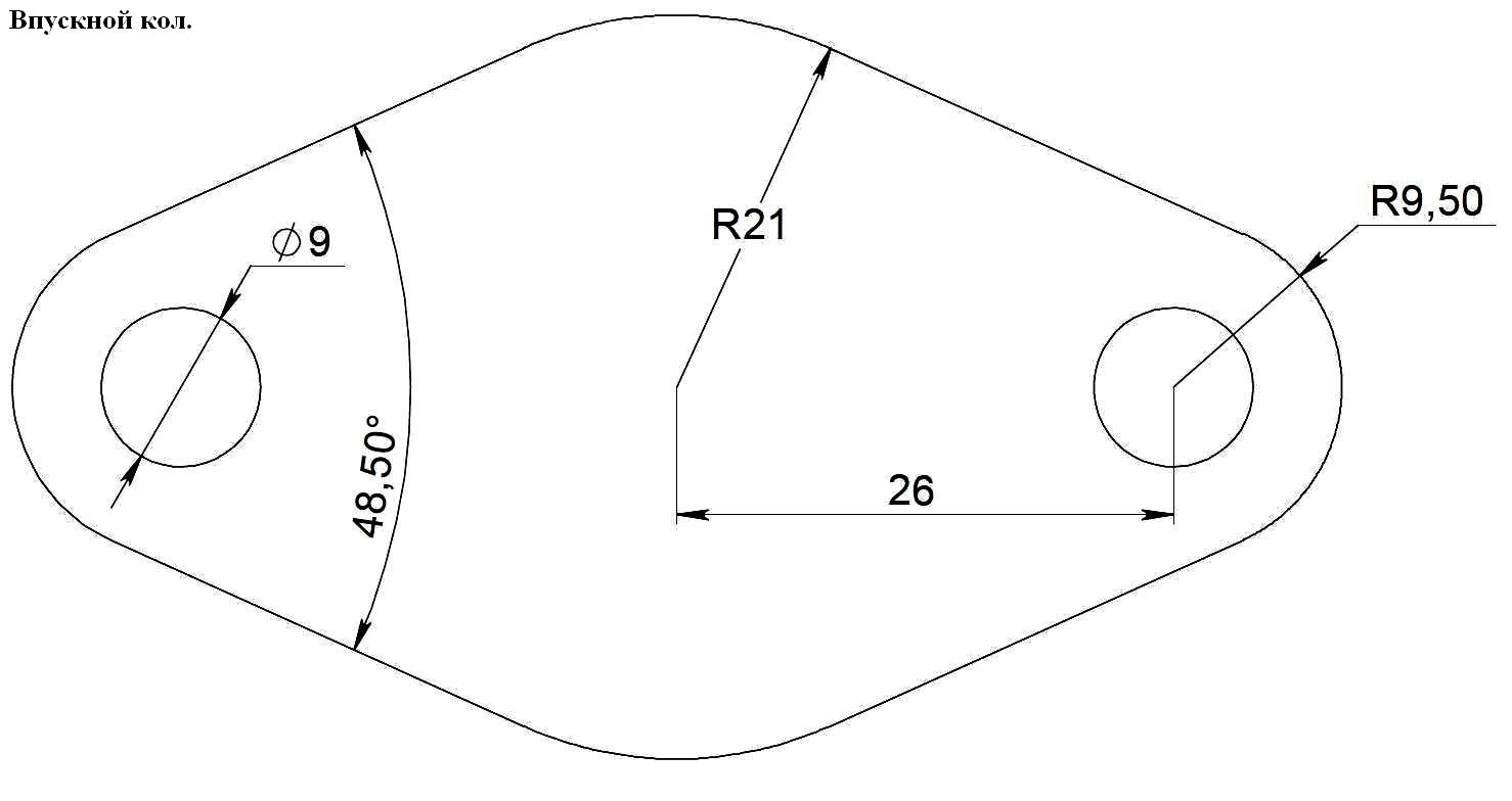

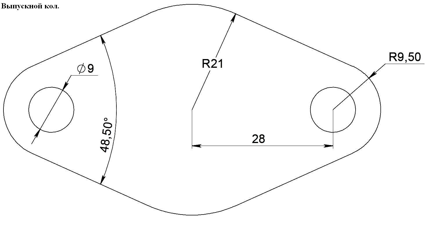

Да, заглушки разные, отличаются межосевым расстоянием, чертежи (Фото 5,6).
Толщина заглушек, думаю 5 - 8 мм. достаточно.
Чтобы в результате получилось так (Фото 7,8).

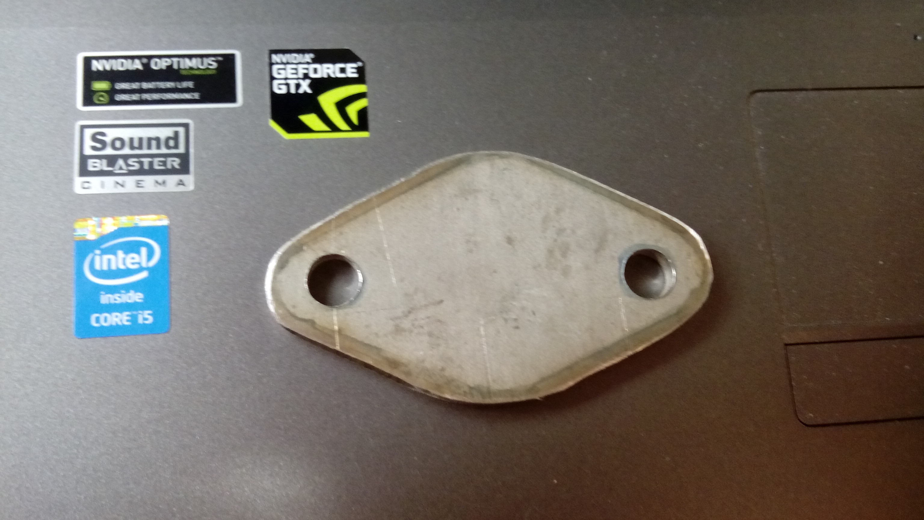

Тоже, заглушил ЕГР,(пока что "шпателем") ! Но "сколхозил" из нержавейки(4-5мм) заглушку на работе! Врема потратил где-то 1час! Результат конечно не "заводской"LVG писал(а):Выскажу свое мнение: снашим качеством топлива глушить ЕГР однозначно надо, что собственноручно и сделал.

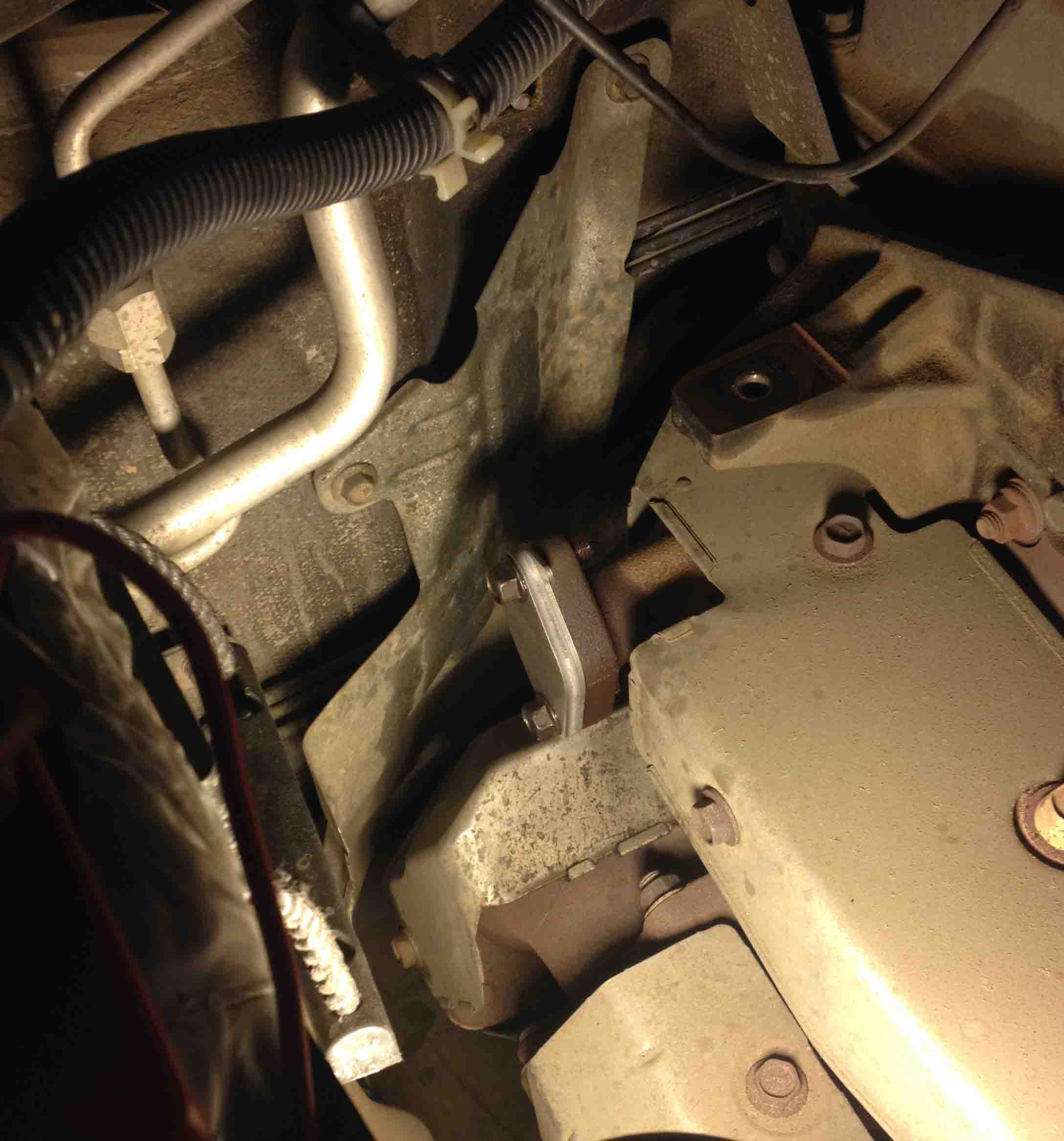

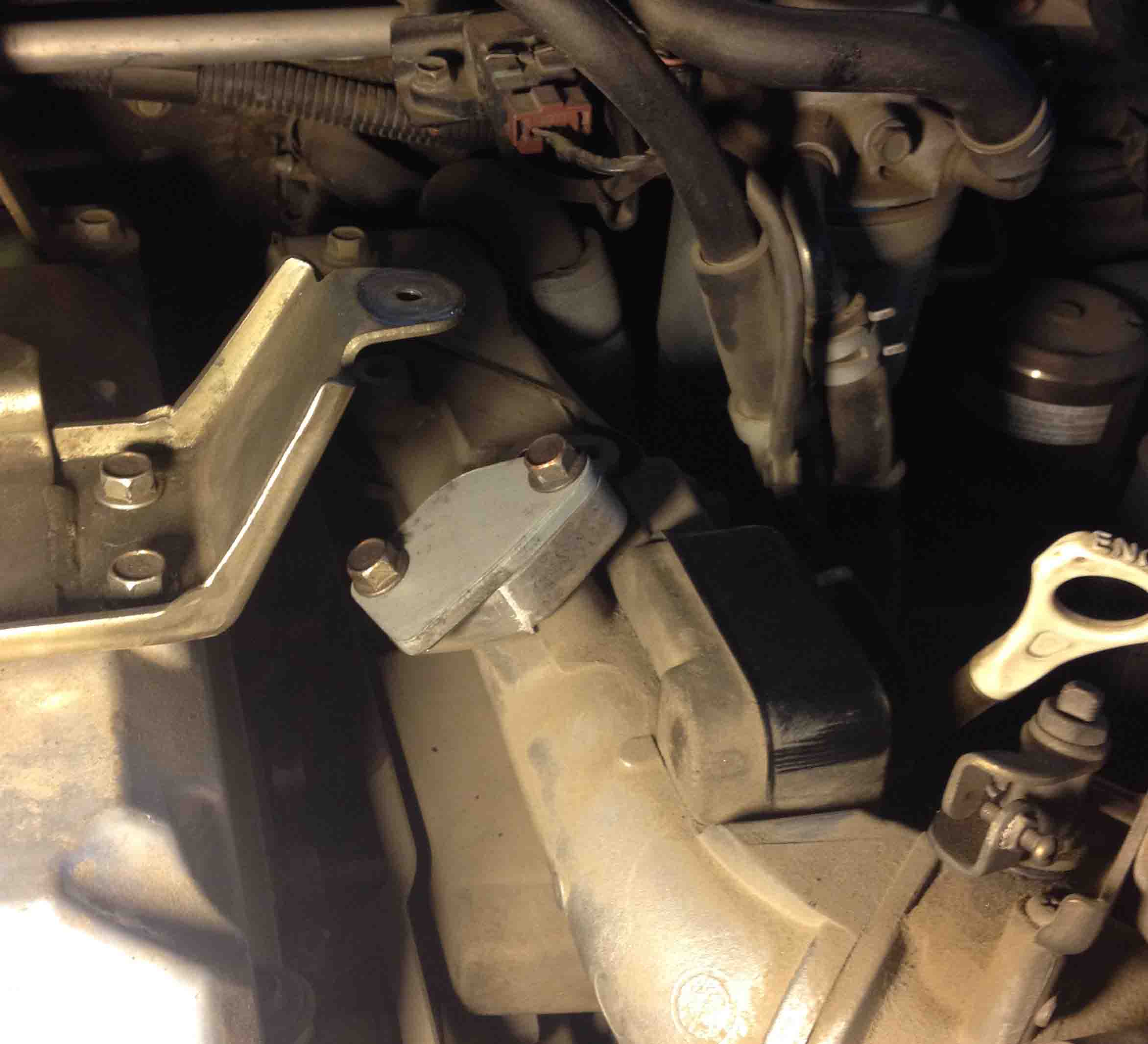

это из области "возможно" т.к. никто еще прямой связи между глушением ЕГР и трещиной не выявил на практике(хотя статистика возникновения трещины в голове должна уже быть большой,если причина возникновения-заглушенный ЕГР) .... глушили много людей и тут и на владиковском форуме MMCPajero.... тут точно ни у кого трещин не было,насколько я помню, там у одного, да и то причина в другом оказалась....Так вот, некоторые тех.специалисты склонны считать, что у системы рециркуляции дизеля, помимо экологических функций по уменьшению выбросов окислов азота NOx, есть вторая задача - предотвращать перегрев камеры сгорания дизельного двигателя, и предотвращать таким образом, образование трещин в головке блока.
П.С. я в своих экспериментах так же пробовал заглушить, как на фото №7 и №8.. с ампутацией подводящей трубы и клапана..... меня хватило на 2 дня (жесткая работа движка с повышенной рабочей температурой) так что отказался от такого способа категорически....
