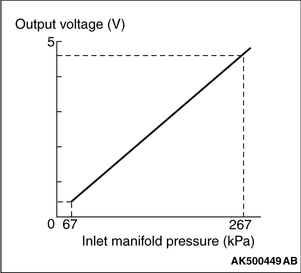

Napic писал(а): Так все оттуда и берется. ЕКУ только вольтажем оперирует в своей работе. Других параметров для нее нет.
Ну если следовать логике, то Джеки чан выскочит на 2.5v :) и надуть мы можем(или нет ::'(: ) 1.5 бара не выходя из заводских лимитов... :*DONT_KNOW*:

Сегодняшние замеры другим тестером соответствуют вчерашним...
Давая постепенное увеличение напряжения на сигнале MAP ловим ошибку на 4.7v сразу, на 4.6 через секунд 10-15.... 4.5 держит...
Давление на ходу мерил новым манометром *до 3 кг * отечественного производства. Проехал км 15 в городе. Спокойный режим- буст 0.4-0-7 бара. Быстро, но без фанатизма- около 1 бара(+-0.2). Нормально *не тошним*- в пиках 1.6, рабочее на разгон1.2-1.4...
Передачи А/Т шурует ооочень быстро :*WALL*: Фигушки что *перекрутишь*....

Свят писал(а):Сегодняшние замеры другим тестером соответствуют вчерашним...
Скорее всего ты получал ошибку P0108 - The manifold absolute pressure sensor output voltage is 4.72 V or more
А есть еще ошибки P1298 и P1299
Code No. P1298: Variable Geometry Turbocharger Control System Malfunction (high pressure) <Vehicles for Russia, Australia and New Zealand>
FUNCTION
The engine-ECU controls the duty ratio of the variable geometry control solenoid valve so that the actual boost pressure can become the target boost pressure.
TROUBLE JUDGMENT
Check Condition
Engine is running
Judgment Criterion
Actual boost pressure is higher than target boost pressure by more than 6.7 kPa
FAIL-SAFE AND BACKUP FUNCTION
Fuel injection is restricted (output restriction).
The open angle of the accelerator pedal is controlled.
Throttle valve is opened (electrical continuity is lost).
Exhaust gas recirculation control is stopped (fully closed).
Turbocharger control is prohibited.
Вообщем надо занижать давление, но не сильно и на ходу испытывать...
Судя по ссылке в твоём сообщении вас оградили от излишней информации, убрав значения из графика который предоставил http://www.pajero4x4.ru/bbs/phpBB2/down ... p?id=45597
Посмотри тогда по вашему мануалу, по ошибке овербуста, должно быть написано при каком значении выскакивает.
Я думаю что пишется как и в нашем 1,67, но проверь на всякий случай.
Всё как бы хорошо получается, запас есть, если опираться на показания предоставленые мультитроником -1,3атм
Вот только твои 1,6 с отечественного прибора, в пиках, сомнения навивают.
Если опираться на показания Napic всё ок!
В принципе как я и говорил, при включеном зажигании ты подаёшЬ напряжение на вход датчика давления, эбу
видит давление и не выдаёт ошибку если не превисишь 4,5в, при этом эбу не смущает что датчик расхода воздуха показывает 0! В итоге ты поднимешь максимальное давление и характеристику во всём диапазоне давлений простыми апаратными средствами, одним -двумя резисторами делителя, в простом варианте.

Ну понятно с контроллером: больше 4.5в ему на вход с датчика МАР давать нельзя - ДжекиЧан вылазит. Вопрос остается: какое напряжение дает МАР датчик при максимальном давлении наддува? Штатно - то какое напряжение подаем на контроллер?
ЗЫ Если Свят по манометру измерил давление 1.6, то куда же больше.

Свят
boost pressure sensor of the M.U.T.-III to check the supercharging pressure when the engine speed increases to approximately 3,000 r/min or more by driving at full acceleration in 2nd gear <M/T> or L range <A/T>.
Standard value:
175.6 - 206.3 kPa <4M4>
218.3 - 238.3 kPa <4D5-Vehicles for Russia, Australia and New Zealand>
178.9 - 215.0 kPa <4D5-Except vehicles for Russia, Australia and New Zealand>
Variable geometry control solenoid valve duty before compensation ± 5%
Допуск по актуатору... :) и на холостых и в движении.
Altitude: 0 m разница показаний МАП на ХХ( от высоты)
101 kPа
Altitude: 600 m
95 kPa
Altitude: 1,200 m
88 kPa
Altitude: 1,800 m
81 kPa
рабочий диапазон соленойда на турбу 0.4-4.5v - выше/ниже- чек
чёрт, нет инфы по реальному потолку давления... Напик выше писАл- 6.7 kPa разница от карт буста(засекреченых :) )- чек... Ну а потолком наверно будет то, что написано в начале поста+6.7кРа :*SCRATCH*:
