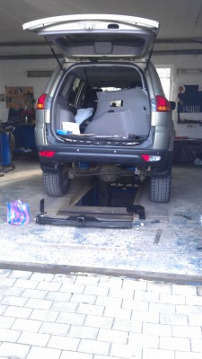

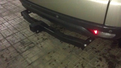

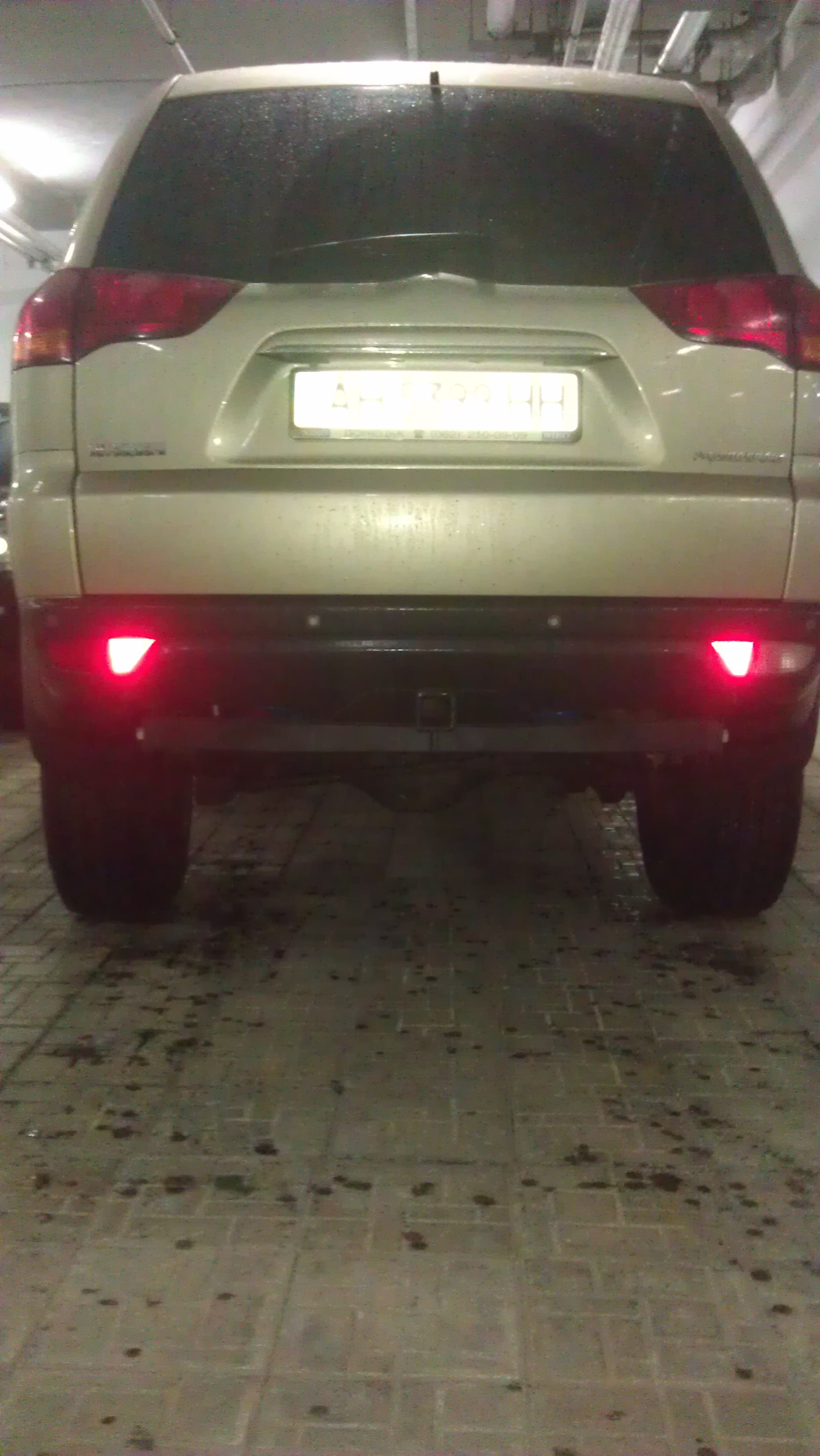

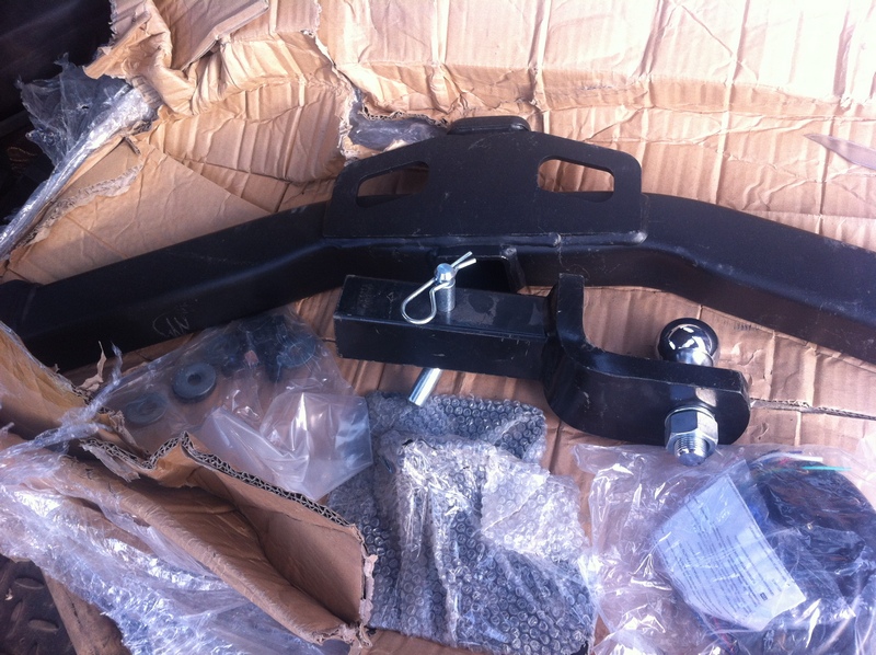

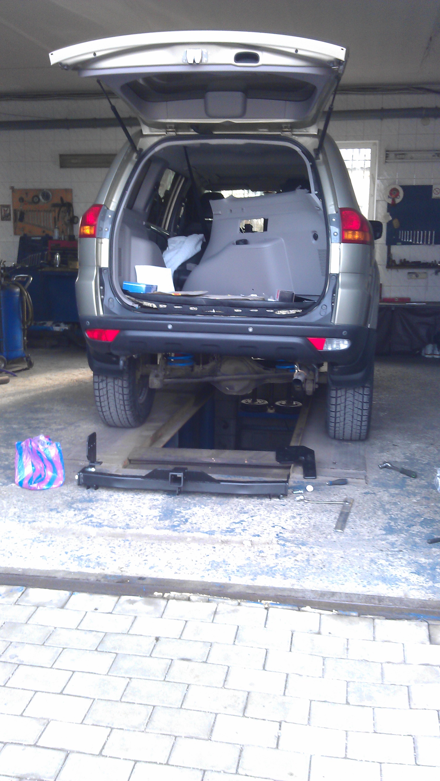

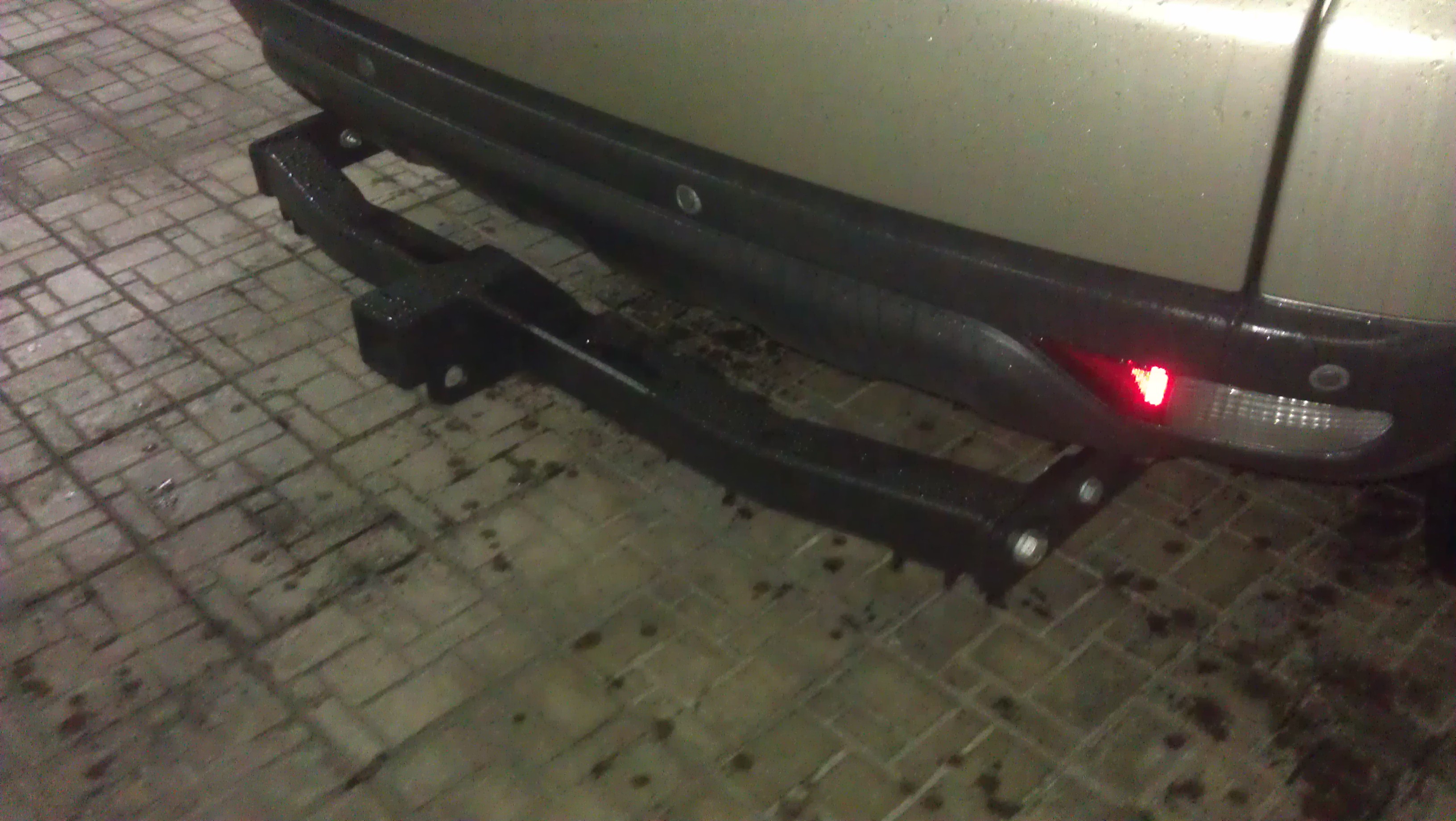

Всем привет!
Все, фаркоп установленн! :*YAHOO*: :*YAHOO*: :*YAHOO*:
За основу был взят AutoS MI-20 и доработан Сашей МШУ. Качество исполнения выше всяких похвал, у нас так точно не делают :*WALL*:
Саша МЕГАРЕСПЕКТ тебе, 2 месяца ожидания того стоили.
Фаркоп был установлен за 10 минут, ну а как ту иначе :)
Правда не разобравшись в вопросе крепления купил 24 болта М12 :*CRAZY*: 70ки и 80ки :*CRAZY*:
Начало работ
Начало работ
Результаты установки

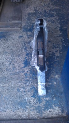

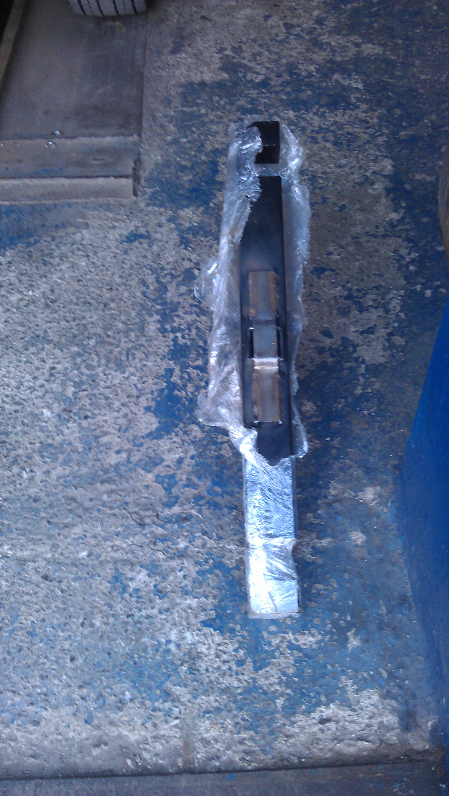

Также между делом был доработан НИИСовский квадрат
Ааааа, клоны размножаются :*VICTORY*:
на след. машину тоже квадрат буду мутить, привык уже, да и оборудование всё под квадрат (крюк, велокрепление и пр.)
пс: месяц назад на светофоре мне в фаркоп приехала семёрка Жигули, я вышел, посмотрел, пожелал счастливого пути и поехал дальше )))) Ударивший был несколько офигевший ))) так и остался стоять не шевелясь возле своего проткнутого радиатора ::-D:
И я убедился, что нет ничего крепше, чем труба торцом. Если крюк, то его гипотетически можно согнуть, а вот торец трубы - :*THUMBS UP*: это мощь!

Vistereos писал(а):.... был взят AutoS MI-20 и доработан Сашей МШУ. Качество исполнения выше всяких похвал, у нас так точно не делают :*WALL*:
:shock: А я разве тебе что то пересылал? Или это ака Паровоз?( судя по выставленной балке назад на 4 см.под 33" колесо-это он...А я ему болты давал...наверное он пролюбил...
Там всего нужно 10 болтов М12х30.....На каждую сторону идут : 4 шт болта в горизонте и один болт в вертикале.Все болты крепятся ВНУТРИ рамы....откуда 70-ки и 80-ки????????

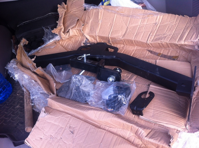

Заказал на фаркоп.рф usa127:
- сама балка - 8500;
- комплект электрики - 600;
- подразетник - 300;
- вставка с шаром в подарок - не мелочь (3500 по прайсу), а приятно.
Доехало до Красноярска за неделю, 390 р. доставка.

Поздравления....., но есть и вопрос - зачем на таком расстоянии от бампера балка поставлена?

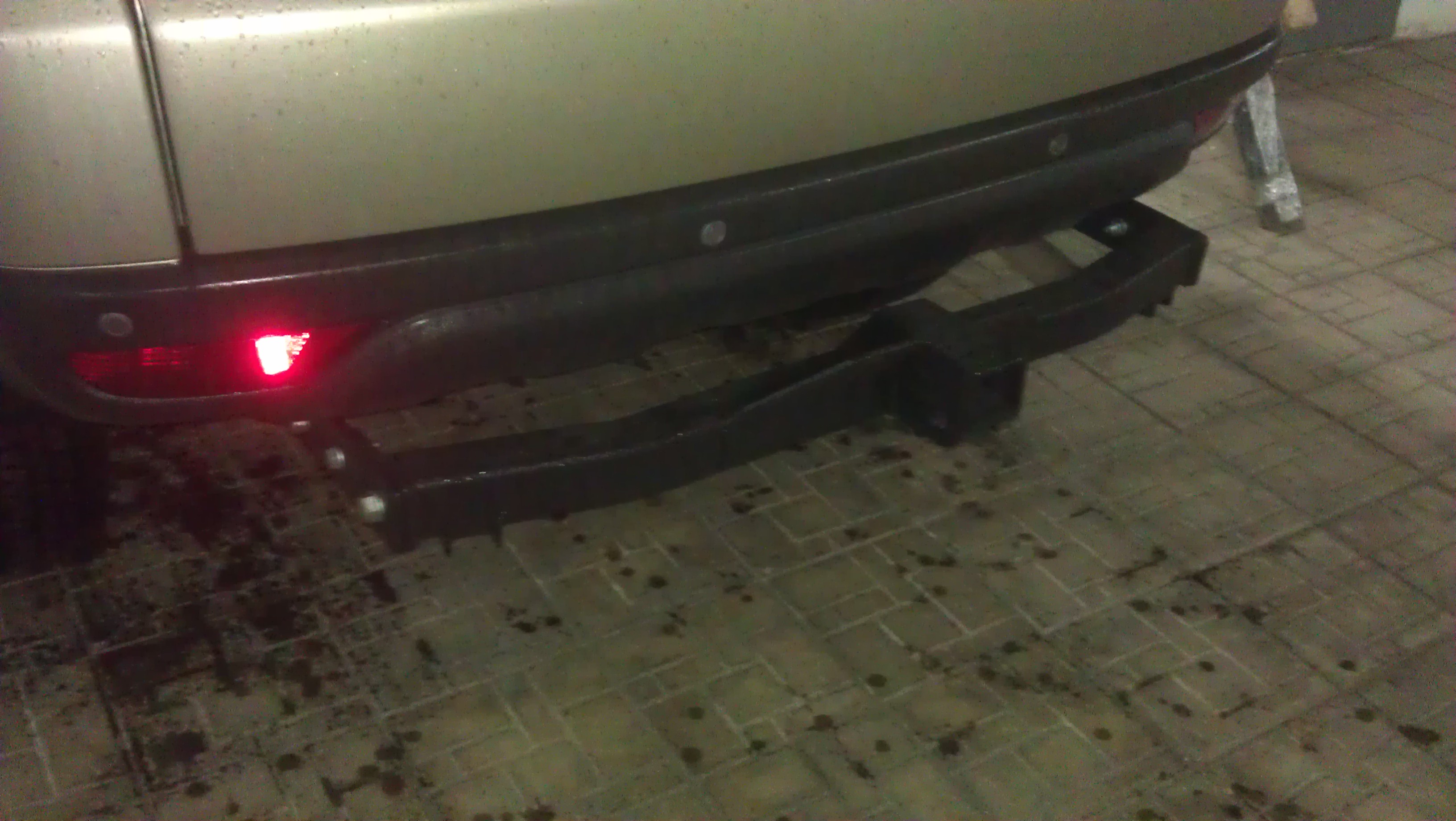

Можно я за него отвечу?
Балка переделана/выдвинута назад на 35 мм,чтобы разместить 33" колесо на сток месте,иначе оно мешает тяге Панара работать.
