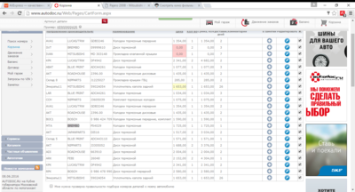

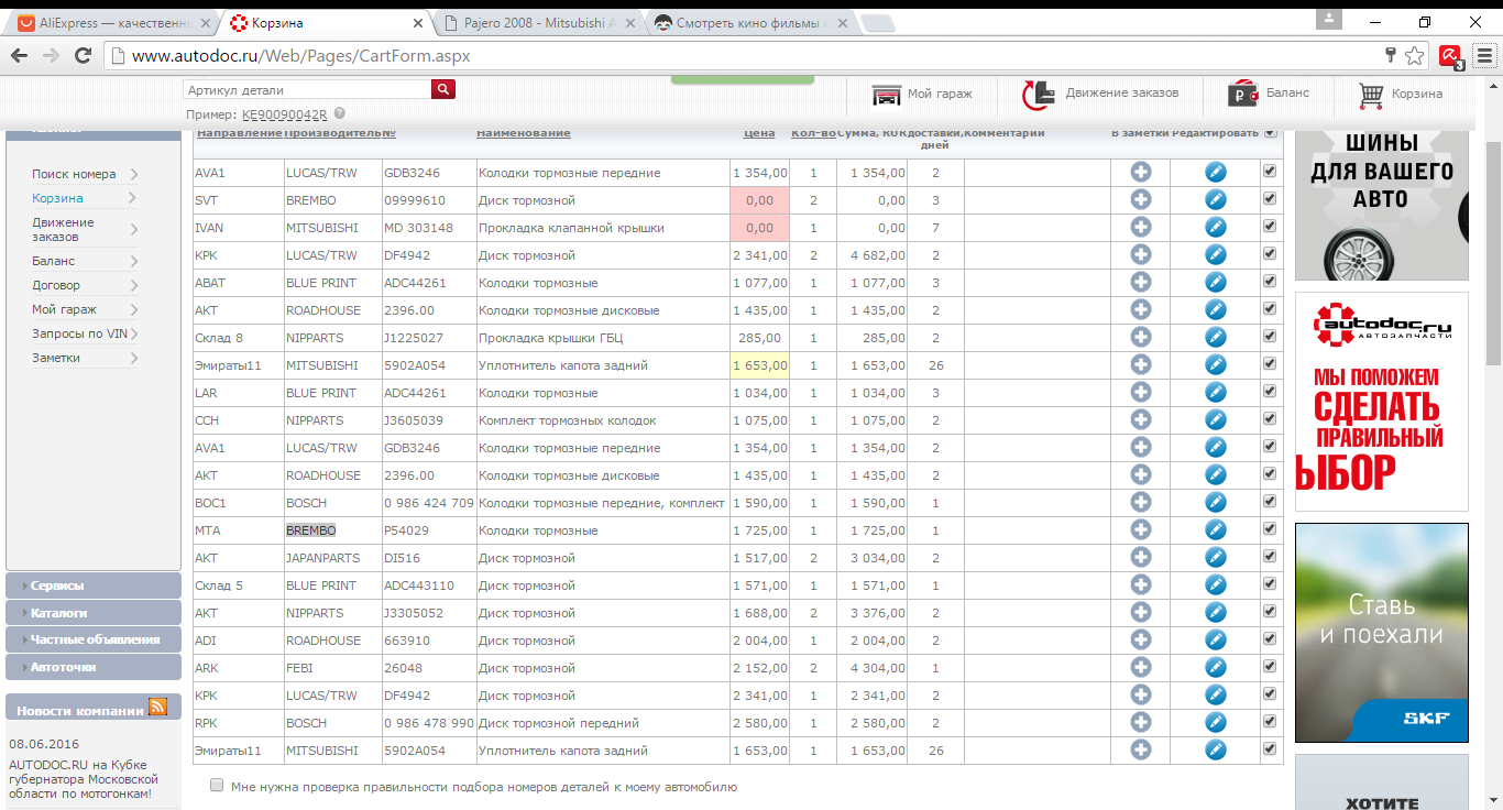

Доброго всем времени суток форумчане. Хочу заказать опорные диски и тормозные накладки на autodoc.ru. Мне нужен совет, что из перечисленного вы мне посоветуете. Это срочно. Спасибо заранее.
1) LUCAS/TRW - Колодки тормозные передние 1354р, Диск тормозной 2341р( одна штука)
2) ROADHOUSE - Диск тормозной 2004р( одна штука), Колодки тормозные дисковые 1435 р
3) BOSCH - диск тормозной 2580р ( одна штука) , колодки тормозные 1590р
4) BLUE PRINT - диск тормозной 1571р, колодки тормозные 1077р
5) FEBI - диск тормозной 2152р,
6) NIPPARTS - диск тормозной 1688р
7) JAPANPARTS - диск тормозной 1517р
8) BREMBO - колодки тормозные 1725р

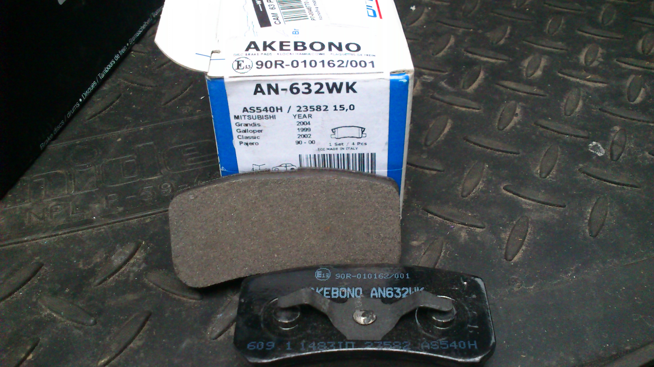

Фото его же.men43154 писал(а):Про AKEBONO, задние, в начале как заменил, все нравилось, а сейчас скрипят просто ужас, и главное только на малых скоростях, т.е едишь в пробках на тормозе, нажал-отпустил и скрипишь, скрипишь, скрипишь...... . А так тормозят хорошо. Перед покупкой изучал кучу отзывов, большинство положительных, и такая засада, НЕ РЕКОМЕНДУЮ ПОКУПАТЬ. p.s покупал в exist
А делает ли Акебоно задние колодки конкретно под G72? http://akebonobrakes.com/ Да и партномер в Экзисте теперь отличается от партномера на фото...

Ставил эти Akebono AN-632WK, разочаровался ппц как. Скрипят, уже 2000 на них проездил.

Я тоже сначала хаял Akebono что они скрипят. Весь скрип вылечился переборкой и смазкой супортов, теперь они ни каких скрипов не издают. Катаю второй комплект.

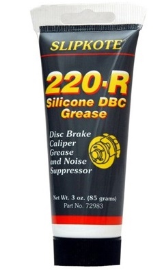

Такой смазкой кто нибудь пользовался? В инете не нашел плохих отзывов.
