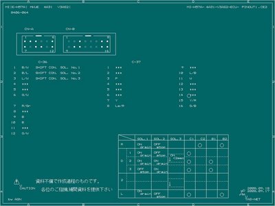

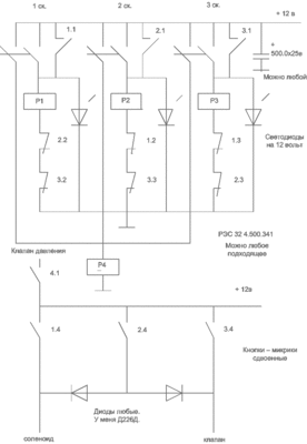

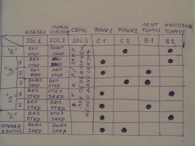

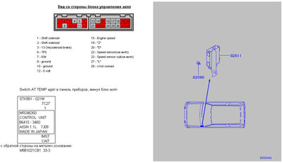

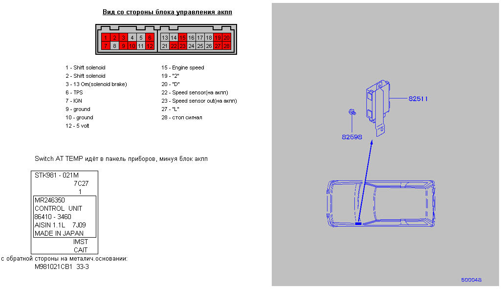

Продублирую встреченные в теме ранее схемы режимов и управления АКПП:
Была идея заняться блоком вплотную, и реализовать управление на мк типа ардуино, но постоянно находятся более приоритетные задачи..

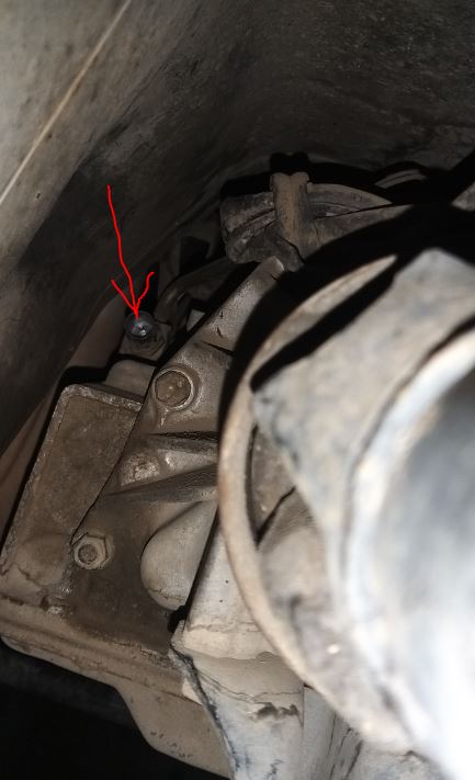

Ребята пожалуйста помогите.
На Джуниор АТ, в-D пропал 1 скорость, в-L он есть, менял конденсаторы в блоке АТ (все 5), не помогло. Масло на щупе в норме (проверял по инструкции, прогрел, переключал во всех позициях и не выключая мотор поставил на N). Может надо масло менять? или датчик?
Есть советы?
как проверить соленоиды, подать наприжение +12v на 1, 2 и 3 контакте?
Pajero JR. 1100 AT3

Первым делом нужно проверить соленоиды: сопротивление, а потом подаёш на них 12 вольт и слушаеш - должны щёлкать. Но не факт, что они открывают/закрывают маслоток, вдруг засрались. Скинь люк, открути соленоиды, так лучше будет проверить.
Как вариант - паралельно на линии управления соленоидами подключить лампочки, и воочию посмотреть подаёться-ли на них напряжение с блока АКПП. Схемы есть выше в этой теме. Имей ввиду, что там есть ещё соленоид управления тормозом.

Океи, соленоиды я проверю и на сопротивление (13 ом), и на звук, с лампочками тоже хорошая идея, воспользуюсь.
а как проверить ТПС (сенсор дроссельный заслонки), там тоже сопротивление надо измерить?
и еще, 22 и 23 контакта - "speed sensor(на акпп)" и "speed sensor out(на акпп)" - как работает? как я помню на коробке стоит один двухконтактный датчик скорости MB 919948. может "speed sensor" как то влиять на переключение в моем случаи?
а насчет твоей проблемы, я тоже думаю что фрикционы :(

Проблема решена. Дело было в датчике температуры AT. Все скорости и кикдаун вернулись. Переключает плавно.
Updated:
Для кого интересно, АТ блок без этого датчика может функционировать, просто отсоедините датчик.
В моем случае помогло. Раньше, кода я купил эту машину в 2009 году, у него была проблема (тогда я даже писал здесь), АТ блок барахлил после 10-15 минут езды. Ничего не помогало, но когда я отсоединил датчик температуры, машина поехала нормально. Тогда я купил этот датчик и через месяц установил, пока катался без него и без проблем :) и через 10 лет он опять сдох, но по другому.
