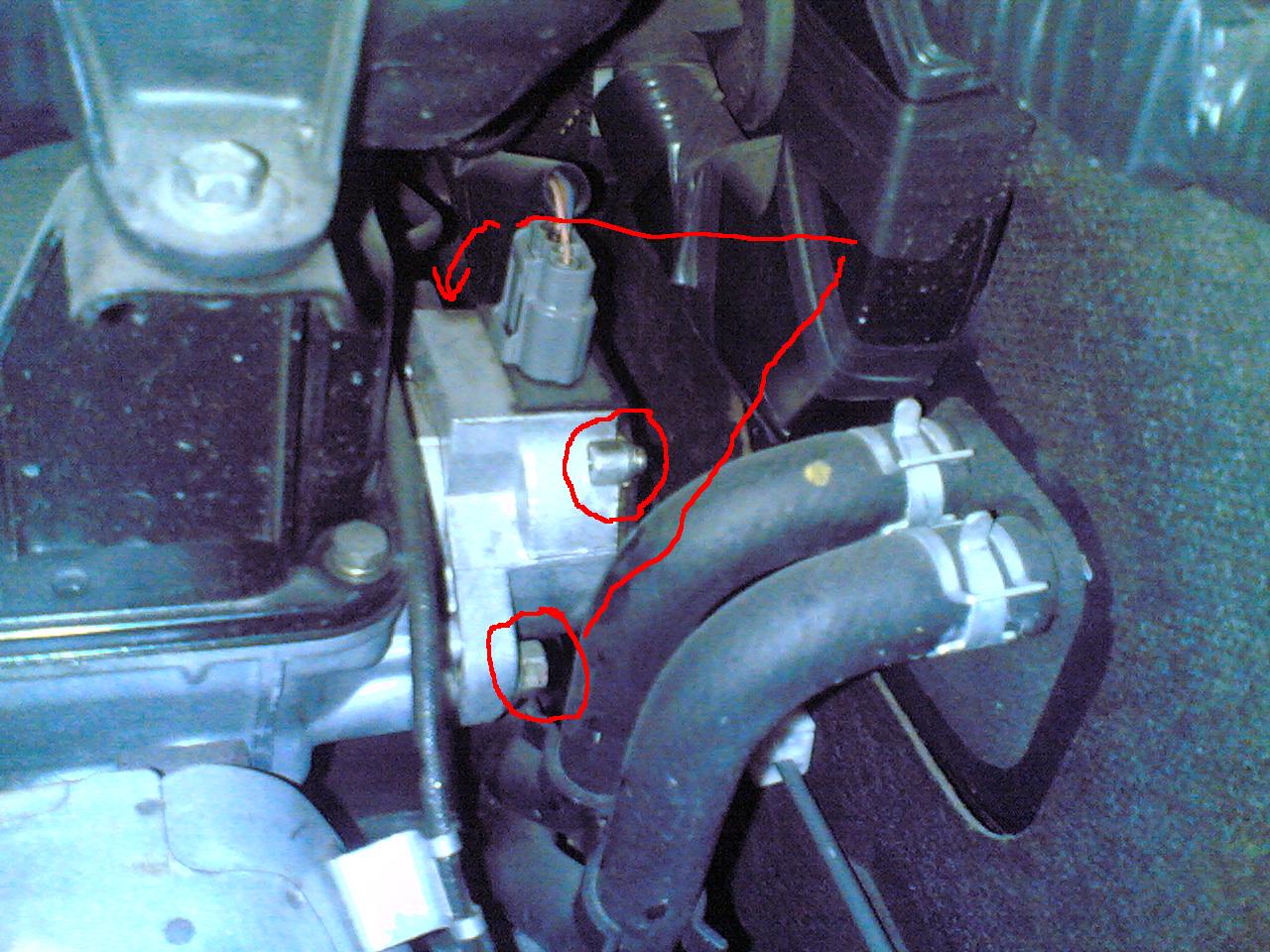

У меня случился подобный сюжет! В Хабаровске бахнула жара 30-35 градусов, утром сел в машину и поехал на работу, а через 5 минут услышал подобный звук. Заехал в сервис - там посмотрели помудрили - я объяснил что звук появляется с 2500-3000 оборотов. Сказали что точно никакие не ролики, не ремни и сняли воздухан выяснили что при придавливании штуки (как называется незнаю - вроде по разговору понял что там какието катухи)на фото (1) звук исчезает. Они подтянули там гайки - и в начале звук вроде ичез - но потом стал появлятся, только более прирывисто и неравномерно. Подскажите, что это за тема если кто сталкивался! Заранее извиняюсь за незнание технической части авто и терминологии. ТОЛЬКО ПРИОБРЕЛ - НО СО ВРЕМЕНЕМ РАЗБЕРУСЬ!
Машина Pajero JR автомат 98год!
Jr 1998г. Автомат.

Штука которая на фото датчик распредвала, сомневаюсь что она(эта штука) ::-): так ослабла чтоб звуки издавать, но если она так ее и смотреть надо.
Если не она, то раз на сервисе спецы не смогли толком определить откуда у тебя звуки, как мы по инету определим?
Звук то какой пищит аль скрипит или еще как?
Pajero JR 1997г. 5МКПП
Да как будто ремень попискивает. И что интересно - как то непонятно - всегда по разному (в смысле и тональность и ритм). А про то что Вы не можете определить по нету - так форум на то и нужен - Возможно у когото были схожие ситуации и хотелосьбы просто посоветоваться с СПЕЦАМИ форума! :*THUMBS UP*:
Jr 1998г. Автомат.

Ситуация прояснилась! Спасибо Всем - это было крепление пластикового блока от возд. (на котором написано 1100 мульти и тд) в отверстии которого находится стальное кольцо, которое и необходимо было притянуть. Что самое интересное - при разбирании этой же части такогоже соседского пыжика там этих железнох колец нет, а овестия для болтов идут просто сквозь пластик! предполагаю что это особенность 8 года. :*VICTORY*:
Jr 1998г. Автомат.
