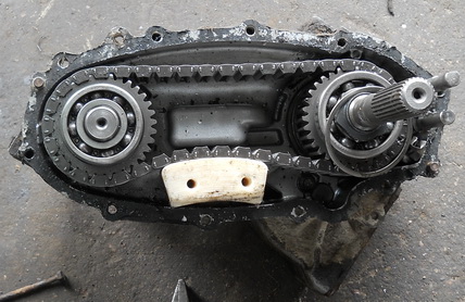

Не хотелось бы заводить новую тему. Поэтому решил спросить здесь. Сегодня поменял раздатку. Всё собрал , но почему то пропала 1 передача. Все остальные включаются и выключаются. Раздатка тоже работает. Рычаг такое ощущение что упирается во что то. Машинка Паджеро Спорт 1 дизель Парт- Тайм. Подскажите куда копать. :*WALL*:

Болты крепления рычага КПП разной длины. Посмотри по внимательней. Если левый руль, то нижний (ближе к заду) левый должен быть короткий.

Спасибо за ответ. Я в книге тоже прочитал что эти болты разной длинны, даже схема установки есть по длине. Но вот теперь сижу и репу чешу. Этот самый болт мне пришлось высверливать ( резьбу сорвало в теле). Просверлил и нарезал резьбу под болт на 10. Болт подобрал по длине вроде бы как один из четырёх. Попробую выкрутить его вообще и включить передачу.

Выкручивай по немношку., начнет включаться добавишь шайбы.

ОК.Так и поступлю. Хорошо что бы дело было в болте. Не хотелось бы всё разбирать по новому. Ещё вопрос. :) Раздатка передний мост включается и работает ( вкл. на ходу). А вот пониженая на месте не включить. Надо через передачу, вкл. передачу начинаешь движение и только тогда вкл. пониженая.

Niksan64 писал(а):Сегодня тоже укоротил цепь на пол звена, короче лажа полная, цепь имеет не соосность и после установки и прокрутки валов цепь слетает со звезд, вернее она наезжает на звезду и клинит. Пришлось подгибать звенья, вроде помогло. Собрал на свой страх и риск так как время поджимает и надо ехать на соревнования, а там испытание в жестких условиях покажет, будет жить раздатка или её разорвет.
Раздатка умерла после двух соревнований, а захрустела почти сразу, когда укоротил цепь, она стала не полностью садится на шестерни т.к. разъехались звенья, вывод; для обычной езды еще можно пробовать укоротить, но для спорта однозначно замена. ИМХО.

Откатал 1000 км после укорочения цепи. Постоянно на полном приводе. Пока без нареканий. Едем дальше
