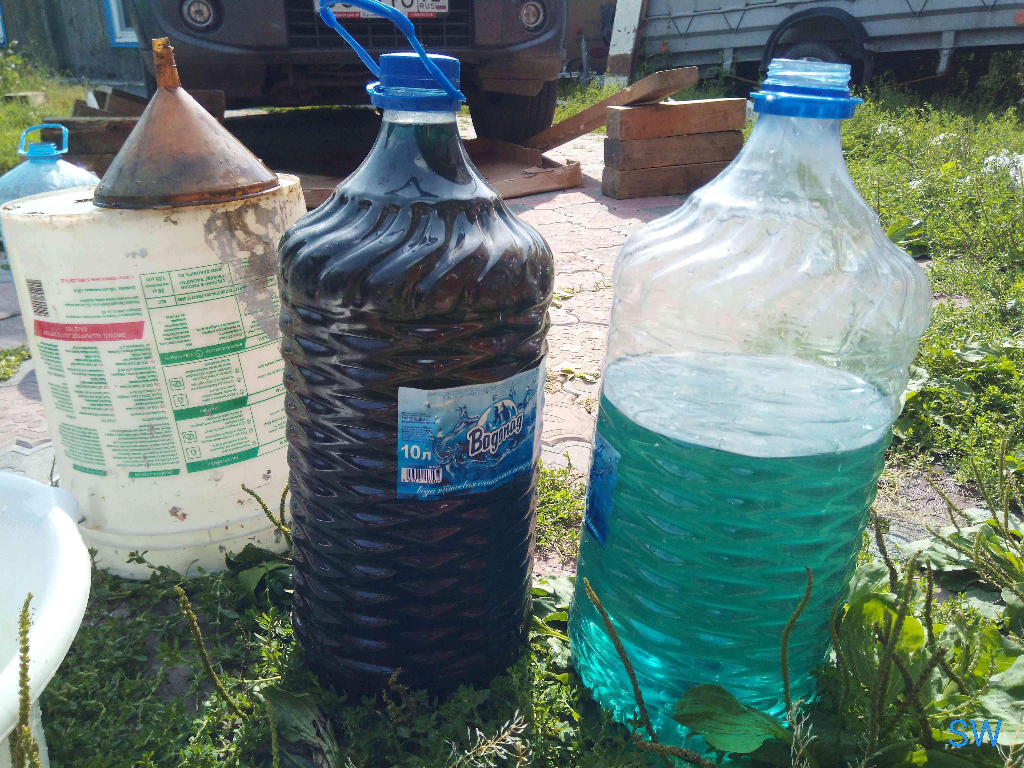

Так как охлаждайка была не поменяна, а пробег составил 94 тыс, таки решил поменять ее.
Сделал все точно так же, как тут http://pajero4x4.ru/bbs/phpBB2/viewtopi ... &start=675
расписал AlexanSNZ.
Купил концентрат COMMA "Xstream G48 Antifreeze & Coolant Concentrate" - 6 л. Взял 30 л дистилированной воды.
Сливал из 3-х точек - радиатор, блок с правой стороны (под коллектором) и из печки за задним дифом.
Не очень удобно подлазить к блоку - надо снять защиту коллектора, снять коробку воз фильтра.
Плюсом снял 3 листа защиты днища.
Нужен нестандартный переходник(удлинитель) под головку на 14 - и все равно неудобно подлазить откручивать-закручивать несколько раз. Да еще и после прогрева коллектор горячий - обжигает кисть и запястье руки.
Как бы там ни было - слил около 8 литров жидкости, трижды промыл дист водой.
Что скажу - ошметки были и постоянно сливались из блока и печки.
Цвет каждый раз был все прозрачнее, но полностью светлым так и не стал.
Тем не менее 3-х промывок вполне и оставшийся раствор с водой в количестве примерно 2,5 литров некритичен.
После разбавления концентрата в необходимой пропорции также вошло около 8,5 литров, включая расшир бачок.
Была проблема с уровнем антифриза в расшир бачке - она конечно же, ушла.
Воздух выгонял не за один раз - морда машины выще, газовать, печки обе на маскимум. Оба болтика откручиваешь, но из левого воздуха почти нет, а вот правый долго стравливает пузырьки. Не за один присест.
Менял без подъемника, эстакады и ямы - не очень-то удобно;-)). И обжигаешься, и обливаешься, и напрыгаешься, и наскачешься вдоволь;-)). Не знаю, как Александр так легко менял, что даже костюмчик не припачкался;-))
Но после замены зато уверен и знаешь - что и как сделал САМ.
Кстати, во время последней заливки воды проехался километров десять на ней - из печек таким жаром пышет;-)).
А как заливаешь антифриз - температура воздух из печек несравнимо меньше;-)
Цвет в правой бутылке после последнего, третьего промыва дистилированной водой.

Концентрат заранее разводить не надо. Надо заливать прямо в движок не разведённый в количестве половины от паспортного объема системы, а потом довести до нужного уровня дистиллированной водой. Тогда гарантировано получается концентрация 50х50 в не зависимости сколько несливсемого остатка оставалось в системе.

Подозреваю, что у меня концентрация получилась чуть-чуть больше, чем 50/50. В смысле, антифриза чуток больше. Где-то примерно 55-60/45-40.

ИМХО для Тюмени в самый раз.Сибирский Волк писал(а):Подозреваю, что у меня концентрация получилась чуть-чуть больше, чем 50/50. В смысле, антифриза чуток больше. Где-то примерно 55-60/45-40.

Мне понравилась схема замены у официалов - в разрыв верхнего патрубка радиатора присоединяется аппарат и методом замещения меняется жидкость. Покупал 15 литров. Всё чисто.
У автора выше - 8.5 литров что-то очень мало, там система 10.5 литров вмещает.

Так по этому и сливал 3 раза и дистиллированную воду заливал. Потому что, при обычном сливе, как ни крути несливсемый остаток всё равно имеет место.АлександрК писал(а): У автора выше - 8.5 литров что-то очень мало, там система 10.5 литров вмещает.
