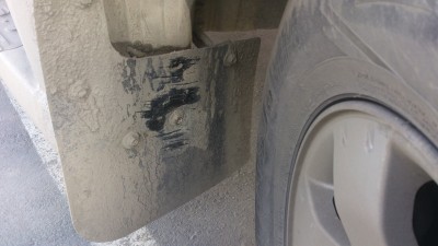

pashka-@mail.ru писал(а):Вот и я 285/75/16 на стандартных дисках. Ищу ЕТ 0
С нулевым вылетом с таким размером, будет задевать за переднюю арку сзади, я примерял.
Я не знаю как это делается, но мне кажется вы делаете это не так.

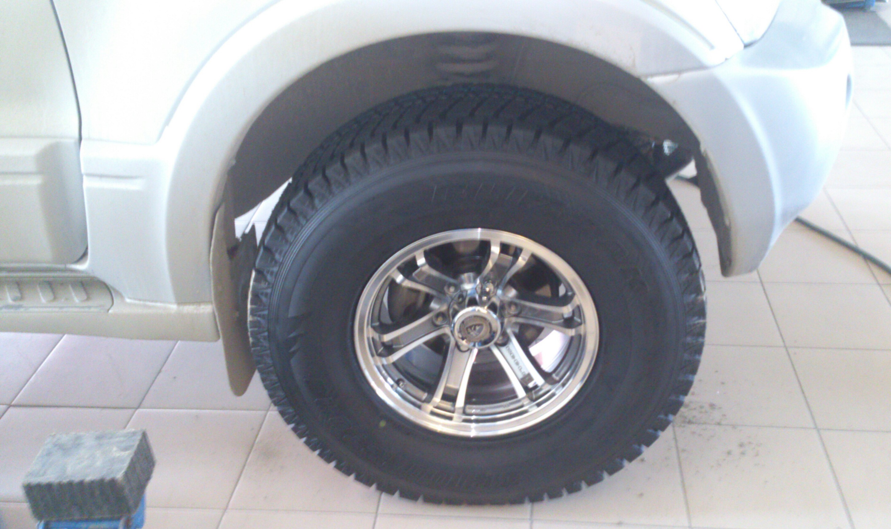

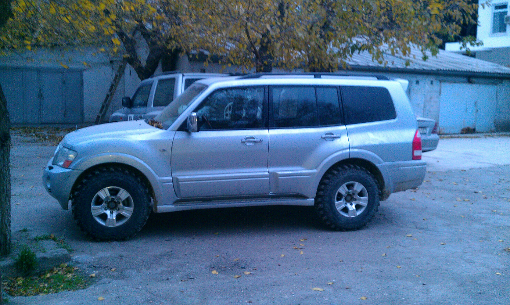

Jenek писал(а):диски 10" вынос -40
А зачем такой вынос большой?
я брал колеса в сборе, какие были диски такие и взял)))
Ничего особо не поменялось

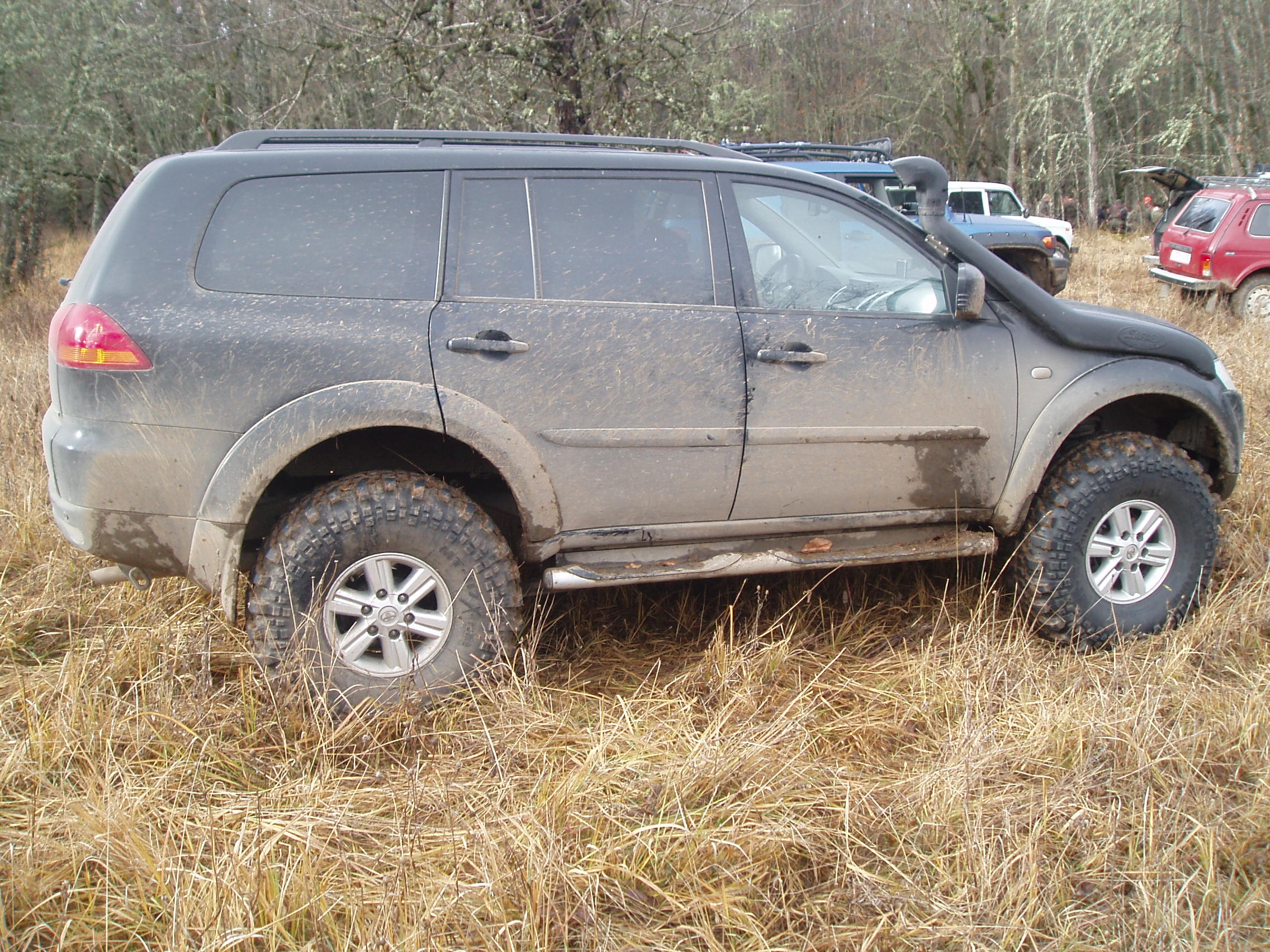

Сильверстоун 35х11,5-15

Пыж81 писал(а):Сильверстоун 35х11,5-15
от чего 15 диски? какие у них параметры?

DenisR, как минимум у них 6х139.7
судя по фото ширина 7", вынос около 0

pinkerton писал(а):DenisR, как минимум у них 6х139.7
да я не про то, в стоке у нового спорта 16 диски, если ставить 15 они практически все упираются в суппорт, вот и спрашиваю что за диски.

болгаркой поработали походу....немного)))))
Диски от нового хайлюкса ЕТ+30 стоят через 20 проставку ступичную.
