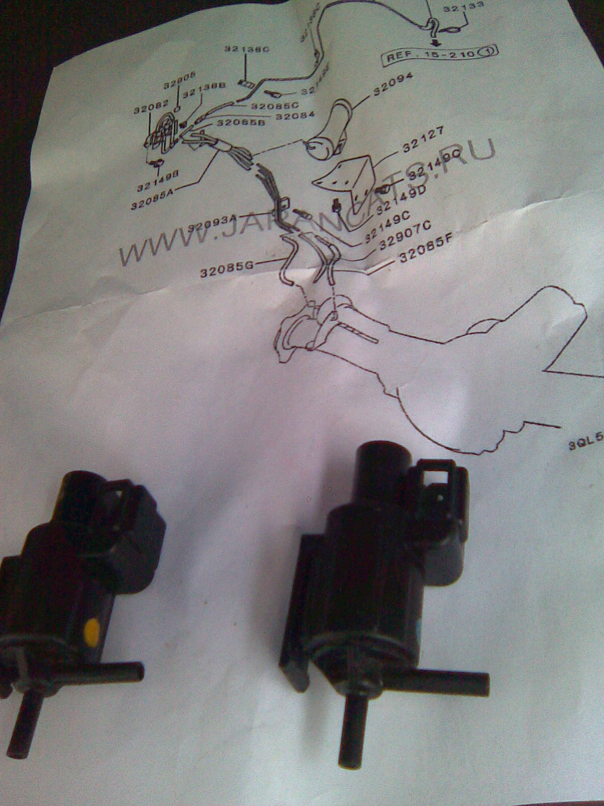

поменял клапана на Хюндаевские (Hyundai/Kia 51840-4A800) такие же по форме как на предыдущей странице на картинке (хотя родные митцевские у меня были другие - клапан который в сторону морды машины на картинке имеет выход вверх, а у меня он такой же как и который ближе к моторному щиту, разница только в цветовых пятнах нанесенных на них (желтое пятно и синее) , при включении положения 4Н индикация появляется не сразу и передний мост подключается не сразу, а спустя какое то время, причем сначала моргает а потом загорается нормально, соответственно подключение моста так же...
такое впечатление что вакуум пропадает или что..., не пойму... :nezl6: :=-O:
завтра сделаю фото тех клапанов что у меня стояли..., пока их туда сюда менял (раза четыре), уже так навострился что за 10мин перекидываю, жаль сразу не додумался фото сделать..

Полный прикол происходит, передний мост живет своей жизнью, ехал утром 27 км до Москвы, не работал никак, даже не моргал, перед МКАДом заморгал, заработало переключение 4Н (в этом режиме лампа горит постоянно, только иногда как бы подмаргивает как будто контакт плохой) , поехал дальше с моргающей лампой и периодически включая 4Н, ехал еще 30 км, прямо перед работой, моргание прекратилось, но я рано радовался - загорелась лампа АБС.
куда смотреть что искать?
вопрос: а если я вдруг перепутал местами фишки подключения клапанов может быть такая фигня? читаю заново всю тему, что датчик включения переднего моста заказывать? MR 953809 - вот этот?
фото моих старых клапанов:
