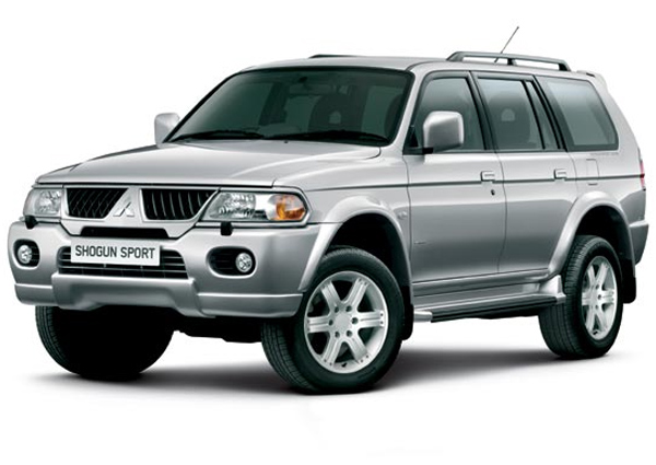

Всем привет! второй день плохо сплю) необходимо найти вот такие вот колпачки для диска другу (Авто Паджеро 3)
диск якобы с Паджеро Спорт 1(Эксклюзив). перерыл все каталоги.. у спортов1 идёт центр отверстие 108. а эти с 67.1...
нашел даже каталожный номер колпачков) только номер нигде не пробивается... SP029794
и копаясь в каталогах нашел такую информацию
что на спортах1 ( в некоторых комплектациях? ?????) шли диски колёсные 67.1 ? это от чего зависит? от типа привода? парт тайм или супер селект? рынка сбыта?
расскажите пожалуйста, кто разбирается)
PS диски с которых колпачки Мейд ин ингланд.
- Вложения
- $_35.JPG (5.46 КБ) 956 просмотров

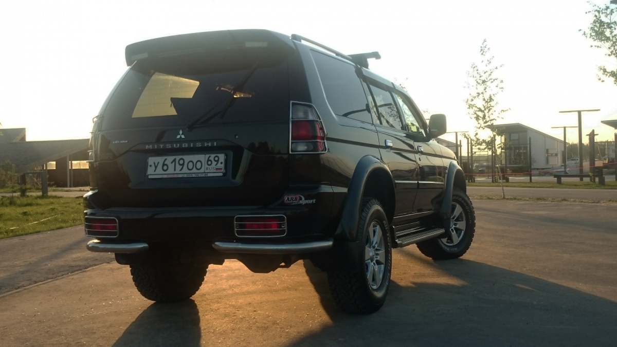

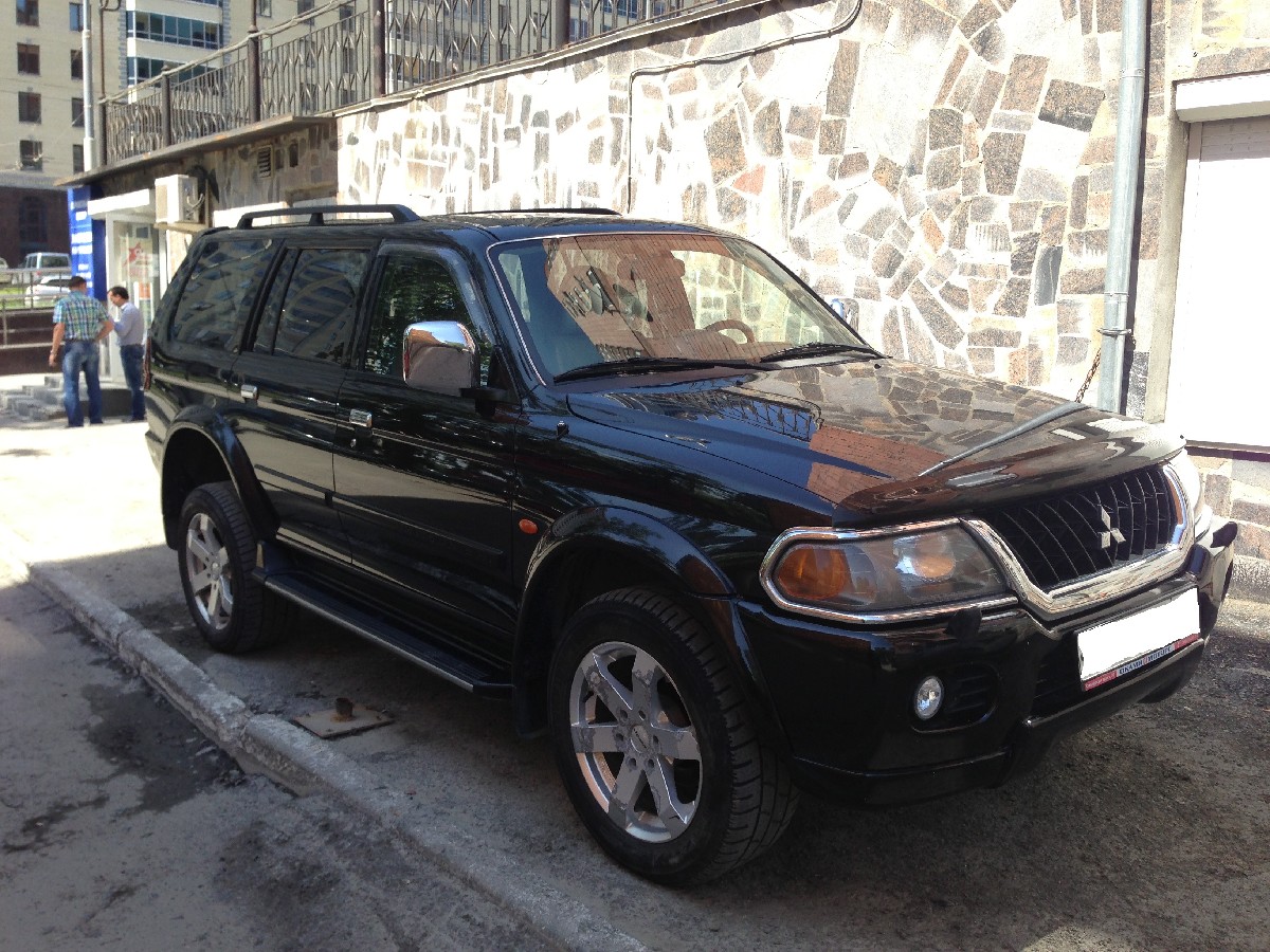

вот для примера фотки Спортов 1-го поколения с как я понимаю 67,1

ну если диски ингланд то и рынки сбыта срорей всего искать там же, не претендую на истину, тип привода может быть AWD или постоянный полный. все имхо.

Ну так я привёл пример фото авто с левым рулём и 67.1) тут вопрос уже не про колпачки эти. Хрен с ними. Вопрос в истине) цо на спортах)

ну так на первой странице первый пост: ц.о. 108 разболтовка 6х139.7 П-1,2 Л-200 Пспорт
