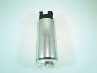

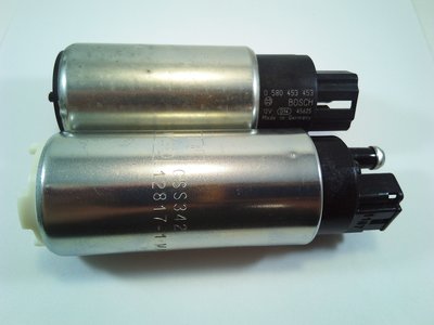

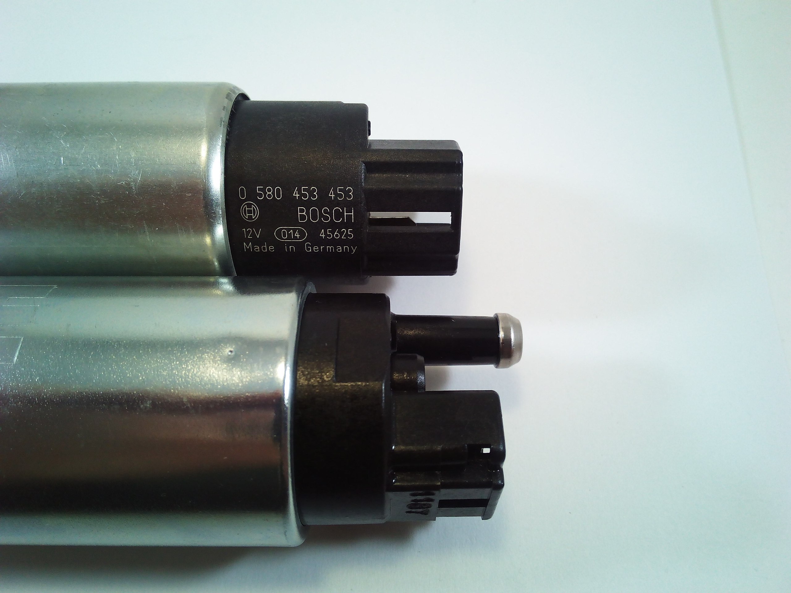

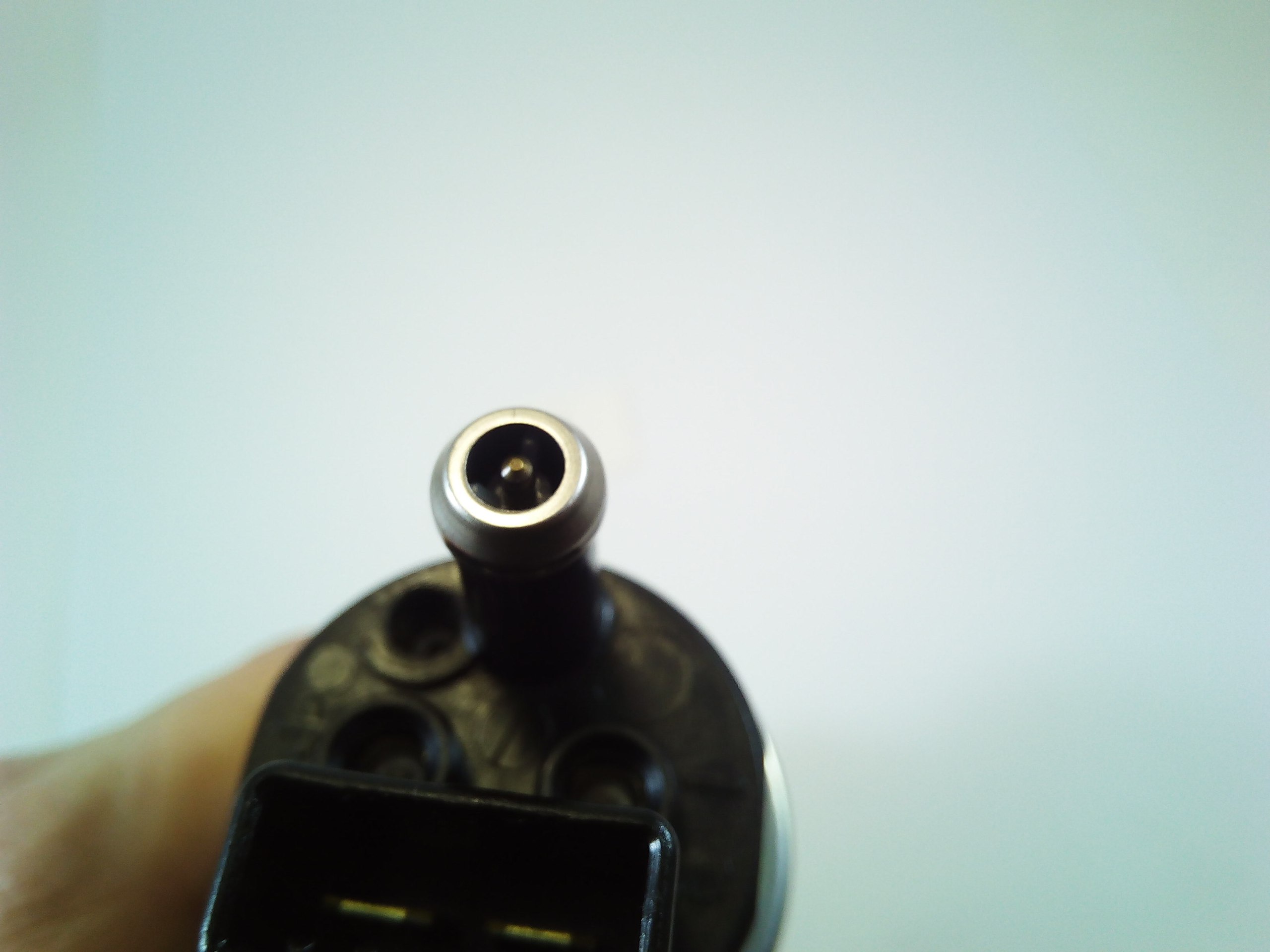

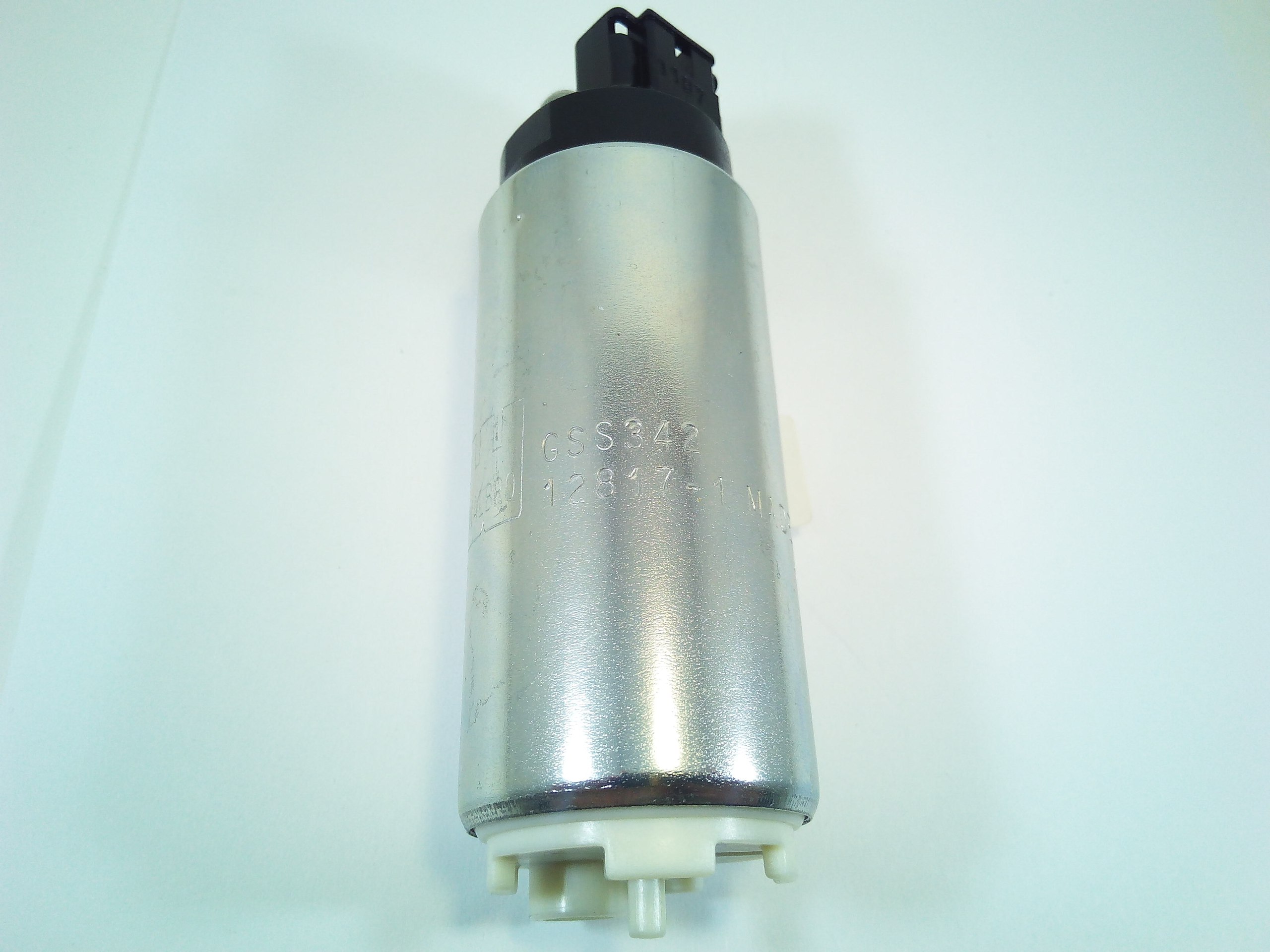

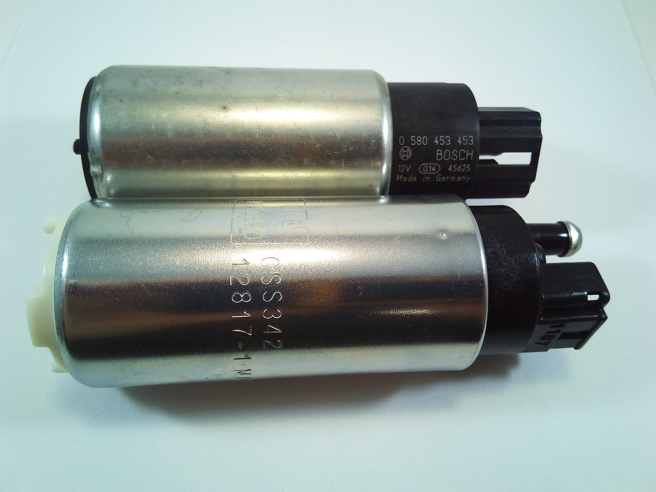

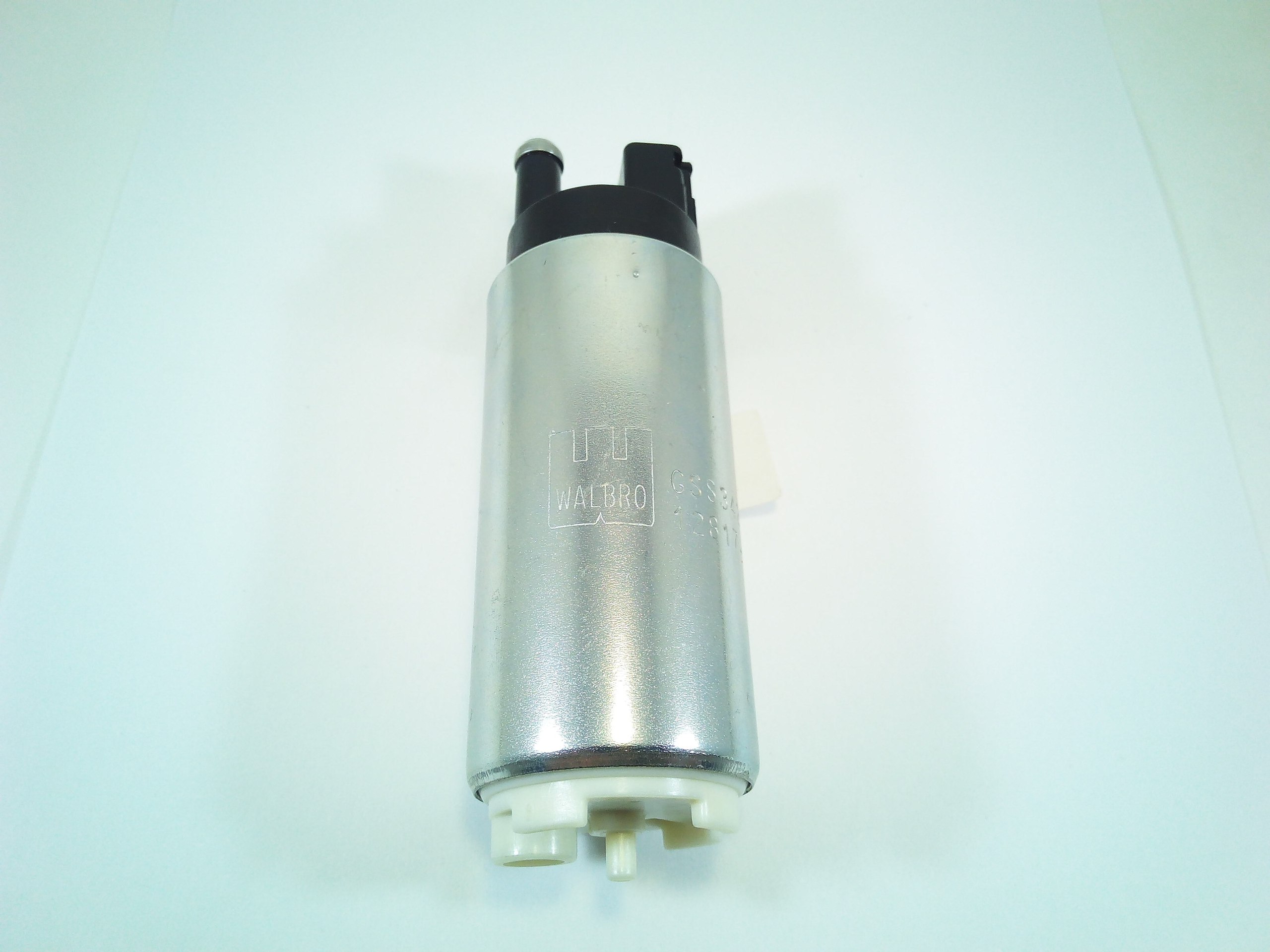

Сегодня привезли WALBRO GSS342 . Вот фото в сравнении с Бош
вес WALBRO - 364 г
вес Bosch 0 580 453 453 - 279 г
WALBRO GSS342 (производство США)
-при давлении 3,0 bar — 255 л/ч
-при давлении 4,0 bar — 210 л/ч
-при давлении 5,0 bar — 190 л/ч
взято отсюда http://www.roadraceengineering.com/fuel ... wrates.htm
вес WALBRO - 364 г
