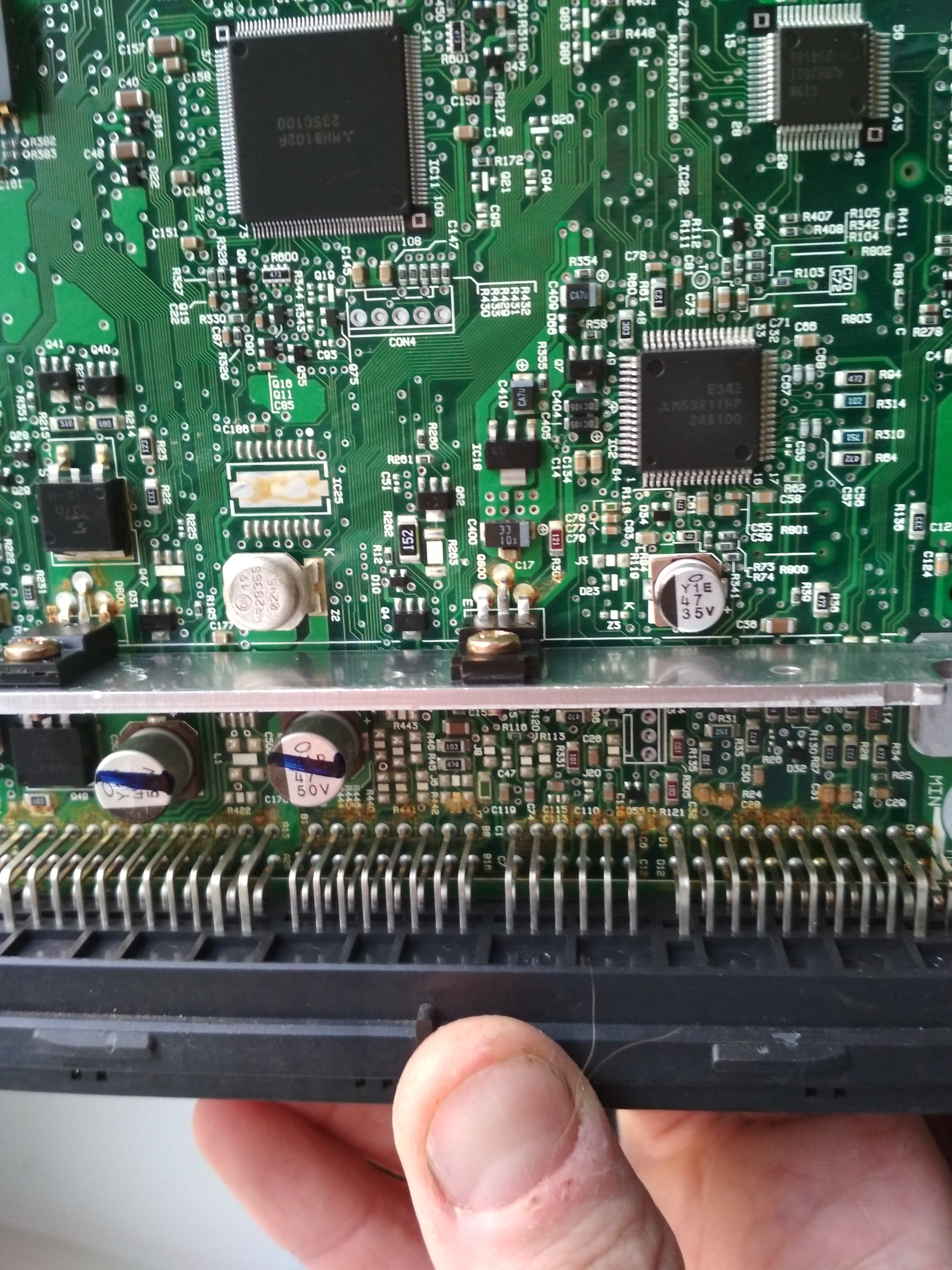

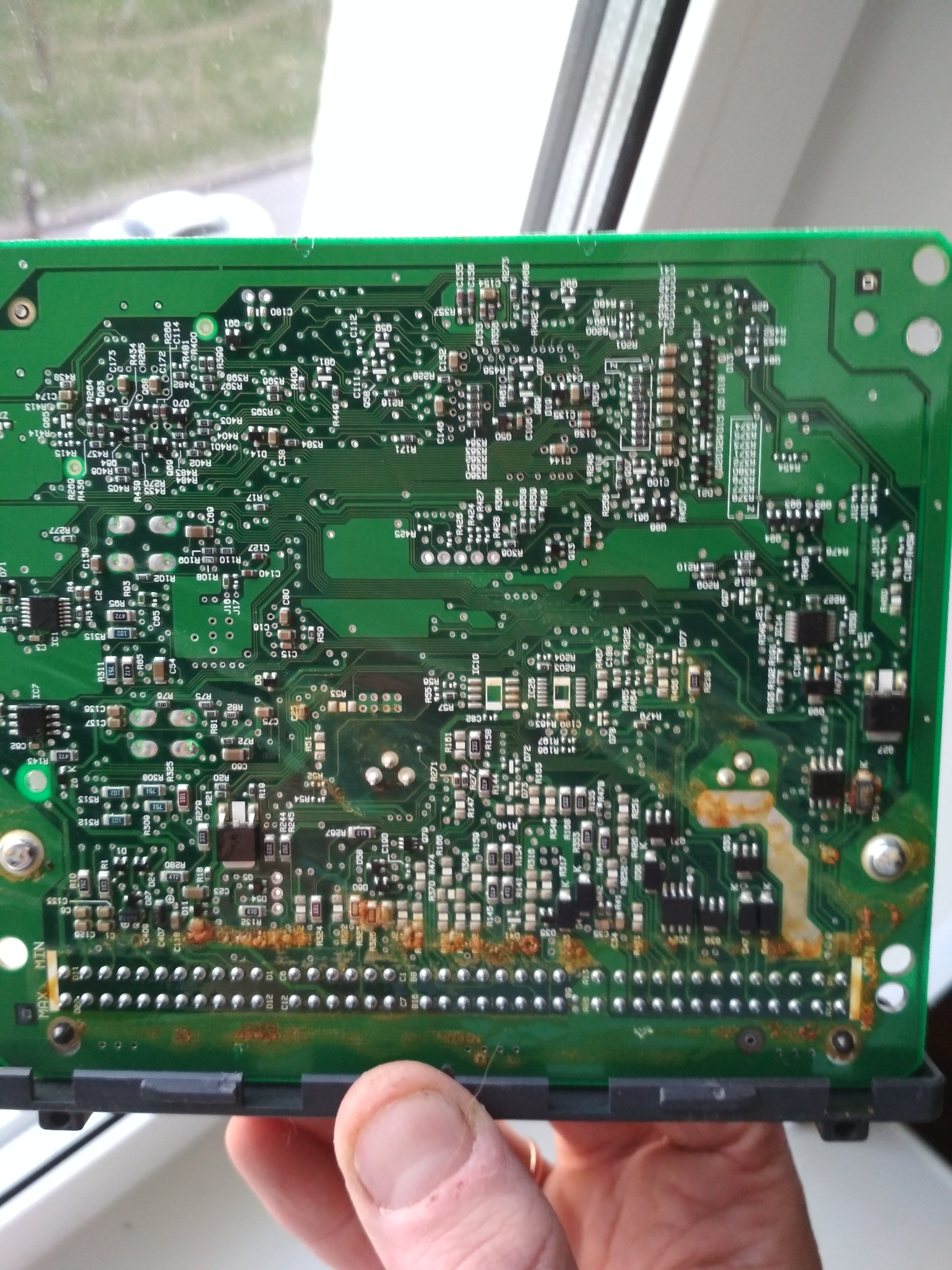

Почистил поставил поехал (по кругу в квартале вокруг дома)через 9км затроило. Под'ехал к дому загорелся чек . Считываю коды - ошибок нет

Ну ежели там такая зелень то наверника нужно все пропаивать, просто чисткой не отделаться

Поставил мозги. Завел поехал , ч/з несколько км. задергалась.
Купил прозрачную трубку поставил от фильтра до тнвд-подсоса нет. Едет .
Поехал за город , ч/з 10км задергалась , сбавляю до 1800 об. на 4 передаче едет . На поворотах , съездах на нетралке до 1000 об. дёргается - держал газ 1000 об. все норм. Так и доехал обороты 1000-1800 4передача 50км/ч. Выход из этого режима дёрганье автомобиля , загорается чек , двигатель входит в аварийный режим . На обочину , глушим движок , заводим , сразу обороты не менее 1000 , чек гаснет , двигаемся дальше. Что за хрень. Буду копать дальше на даче.
Плата сама по себе зелёная.
Почему-то лак как будто закоксовался на фото желтизна.
Промыл уайт-спиритом потом спиртом как новая .
Дефектов не нашел.

Возможно попала влага. Если это так, то маловероятно исправить самостоятельно. Такие платы электронщики называют "после заливки" и в ремонт не берут. Платы многослойные зачастую и снаружи не видно дефектов. Они внутри.

Зелень и должна быть. Это лак защитный. А вот рыжие пятна похожи на следы коррозии, ИМХО, конечно, поскольку нужно живьем смотреть. Фото не дает достоверной информации. Поддерживаю, просто чисткой не отделаться. Нужен другой, такой же ЭБУ.алексей - Маленький Мук писал(а): ↑09 май 2019, 08:36 там такая зелень то наверника нужно все пропаивать, просто чисткой не отделаться

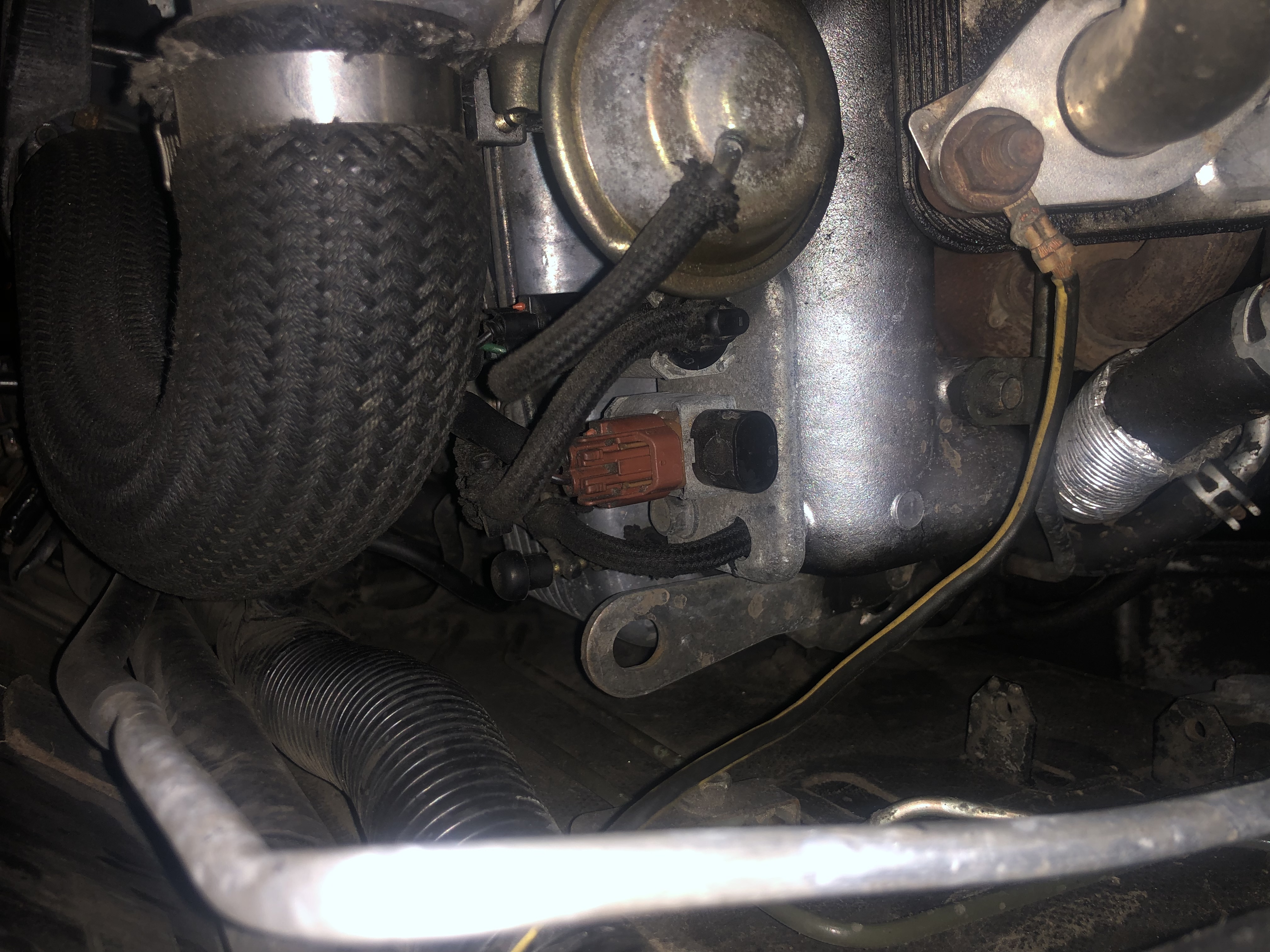

Друзья! Заранее прошу прощения ечли задам глупый, обсосаный сто раз вопрос, но машину купил 2 недели назад и пока не разбираюсь в деталях.
Последние пару дней вываливается чек. Еду на охоту горит, еду назад - не горит. Или наоборот.
Почитал ошибки - показывает 41.
Погуглил - эл магн клапан дроселя. Подскажите люди добрые где его искать (фото в нете не могу нарыть), куда копать?

Еще какиенибудь советы кроме проверить вакуумные магистрали?
Спасибо
Ошибка не постоянная, явно датчик хоть както но работает
Спасибо
