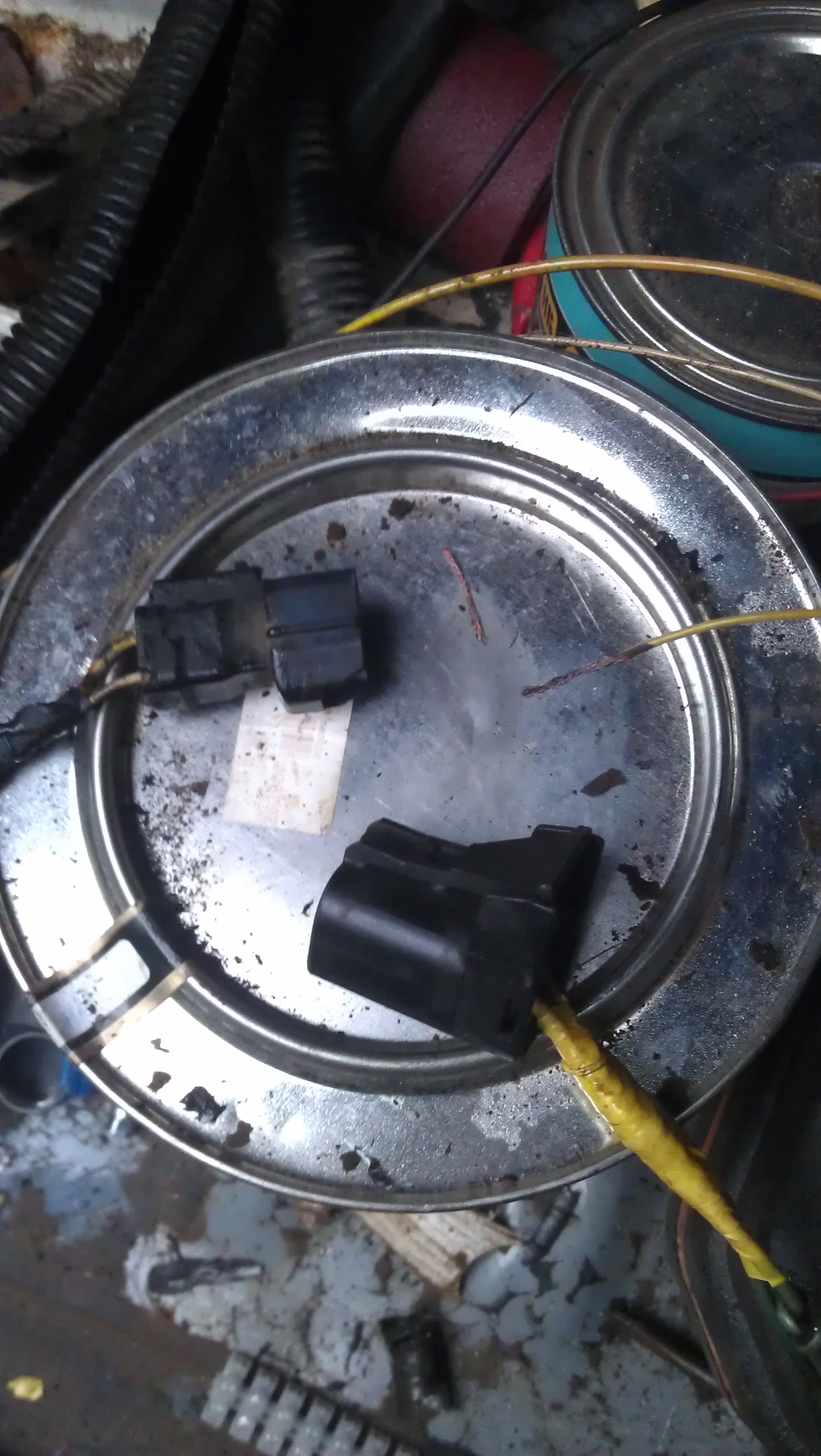

Управляющие провода вот...на фото - целые. но не знаю куда 3 ий проводок должен идти.....

управленчиская клема та что справа, в ней два провода, ( возбуждение и лампочка) и один силовой отдельный который прям к батарейке, заведи и мерий напругу прям на гене что покажет. иль сбрось клемму с батарейки после запуска, коль не заглохнет то гена работает

в том то и дело что из управленческой клемы выходит 3 проводка... - 2 возбуждение и лампочка идут на гену, а 3 ий просто так болтается.....ну и силовой отдельно от акб до гены.......а почему пишут не скидывать клемы на акуме при работающем движке. тира РР погорит...
