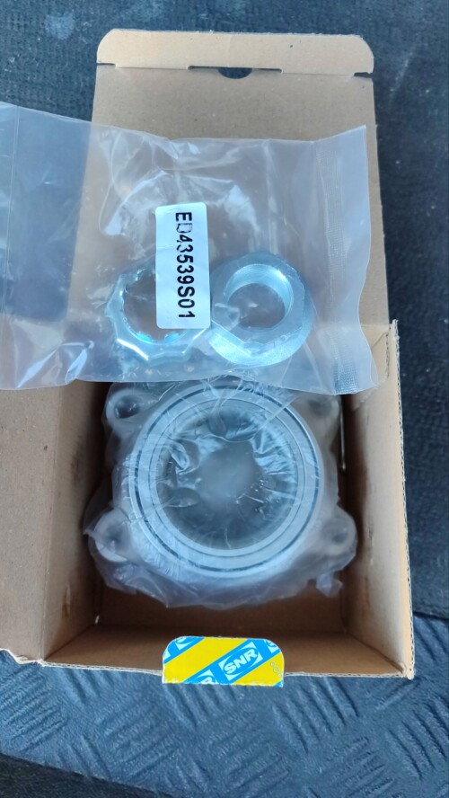

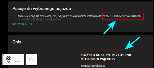

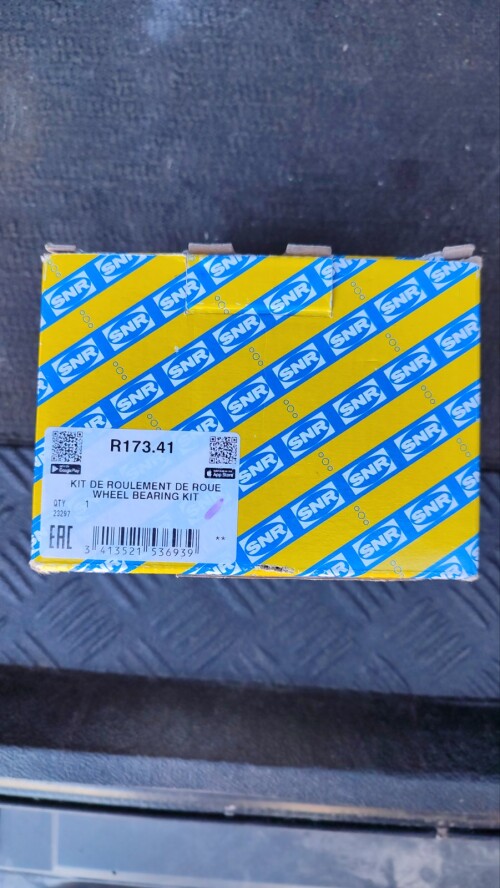

Может есть номера этих подшипников Koyo и nsk . просто уже с задними немного попал, привезли с Польши SNR на Аллегро по номеру полностью подходили для моего авто , а на деле оказались для моделей постарше, пришлось продавать .

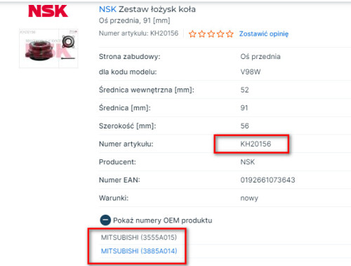

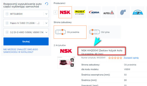

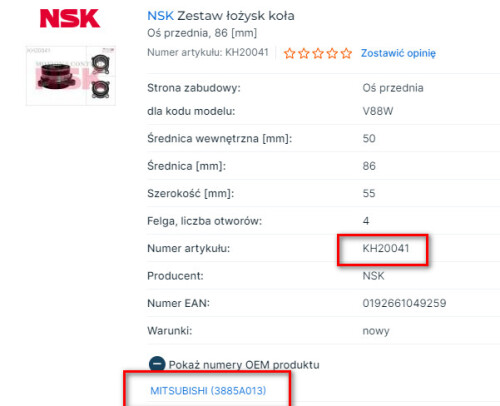

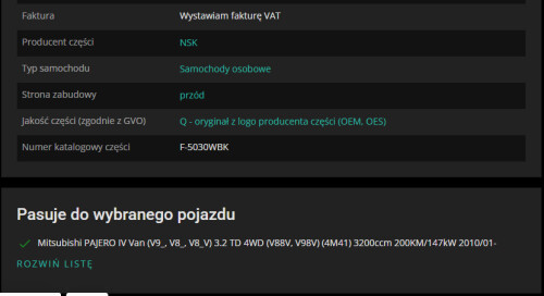

Вот нашел различие по размерам первый скрин Паджеро 4(3,2 и 3,8 ), второй соответственно для 3,0 (стоят с паджеро 3),
правда так и не понимаю почему номера не соответствуют оригиналу NSK 50KWH01 ?
